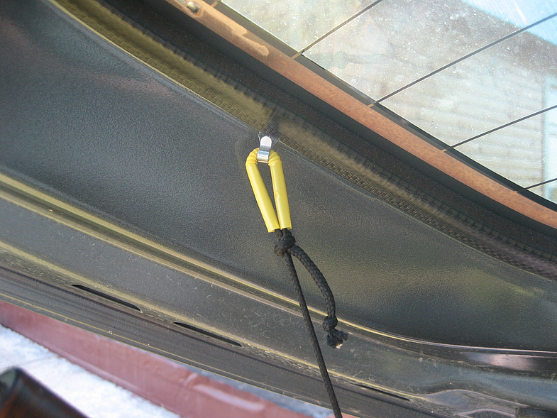

    Наконец дошли руки до шнурков и вот что у меня получилось...
    Шнурок - спёр из сапога жены, в петлю вставил кембрик - сделанный из трубочки от сока.
    з.ы. Ещё раз, спасибо KASiK-у, за помощь в покупке полки ;)

    Я поступил иначе, шнурки перетираются из за крючка, снимается он легко, если чуть сдвинуть резинку,
    надел на них термоусадку теперь сам крючок в плотной пластиковой оболочке.

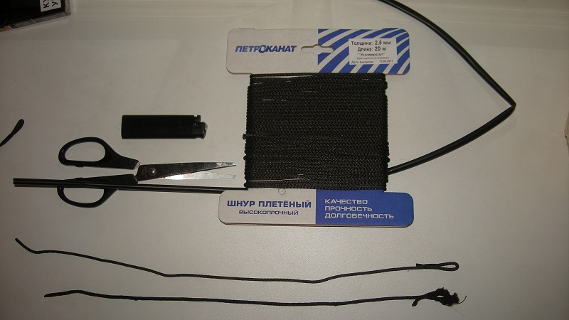

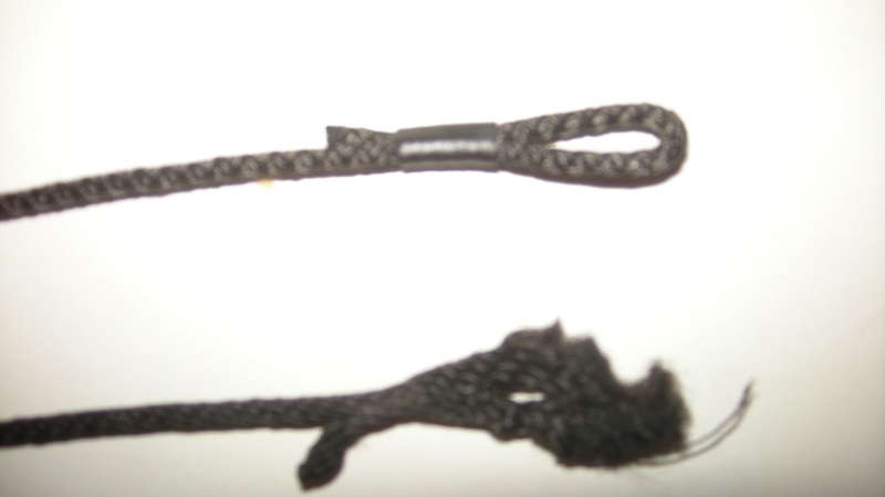

    Шнуры задней полки
    Мало ли кому пригодится.
    Порвались родные шнурки задней полки (хэтч). Начал подбирать в обувных магазинах нечто похожее... Оказалось, что все обувные шнурки очень мягкие, в тч капроновые. Будут быстро перетираться.
    В общем для изготовления новых необходимо купить шнур из поликарбоната. Я взял толщину 2,5 мм, как в родных лиановских шнурках, плетение у него другое, но тоже очень прочный.
    Так же необходимо купить термоусадку (4,8 -> 2,4). Все остальное на фото ниже, единственное, что зажигалкой нагревать нужно аккуратно и на концах кусочков термоусадки оставить воронки.
    на нижнем фото старый и новый шнурок.
