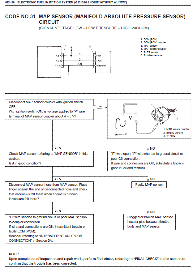

    Прошу помощи.Загорается чек,при диагностике выдает код 31-датчик абсолютного давления(заниженные показания)..... и что делать?....двиг обороты не развивает,вибрирует....машинка две недели стояла(не заводилась),завелась,проехала несколько метров нормально и вот такая ерунда получилась-ехать не хочет

    Мануал не смотрел???
    Вот выдержка, проверяй его.
