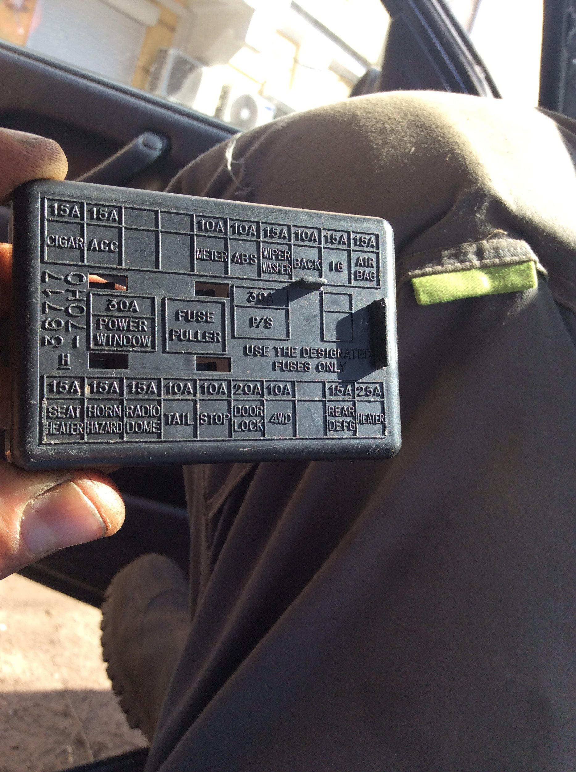

  3. Tati_love_Swift
    6 окт 2008
    1.099
    Москва ЦАО
    Ответ: Блок предохранителей.
    под капотом запасные предохранители, там же пинцет
    недавно полетел предохранитель на музыку, нашли блок почти под рулем. нужно с головой нырнуть под торпеду и на самом верху, слева (между рулем и водительской дверью) находится коробочка. ее можно вытащить. какой предохранитель для чего расписано в руководстве по эксплуатации :)

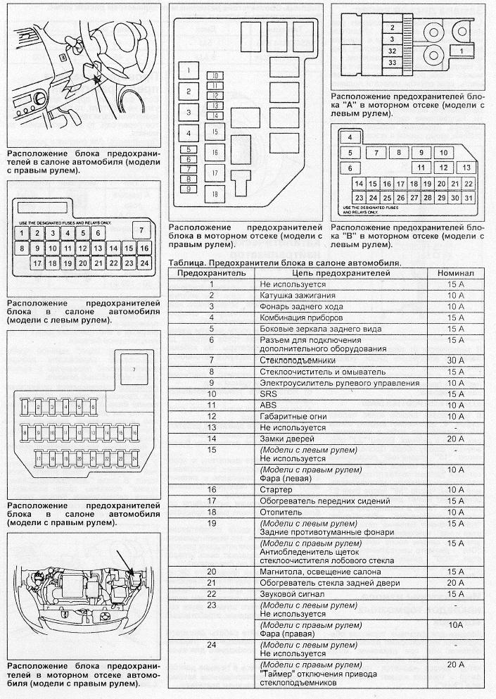

  4. Bagr LTD.
    Bagr LTD. На связи
    11 сен 2008
    516
    Москва, Кунцево
    Держи;)

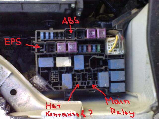

  5. yuryar
    2 сен 2009
    МО
    Друзья, не поможет ли кто-нибудь решить головоломку picture.jpg (прикрепил картинку во вложении) На фотографии подкапотный блок предохранителей и реле (машинка-свифт, 07 -механика). По ужасно глупым причинам часть предохранетелей и реле была умыкнута) Теперь пытаюсь найти что и куда вставлять и чего не хватает. Пока нашел что отсутствуют 2 предохранетеля (на EPS, ABS) и главное реле. Проблема в том, что в нынешнем положении машинка заводиться совсем не хочет-стартер крутит, но не более того..( И вопрос специалистам - почему на посадочном месте реле дроссельной заслонки нет контактов?? Как будто там и не должно быть ничего. Если нет идей, то не найдется ли доброго владельца свифта ряда выше 2004-го с механикой, который просто заглянет в блок предохранителей к себе и увидит отличия?)
    Заранее спасибо!!)

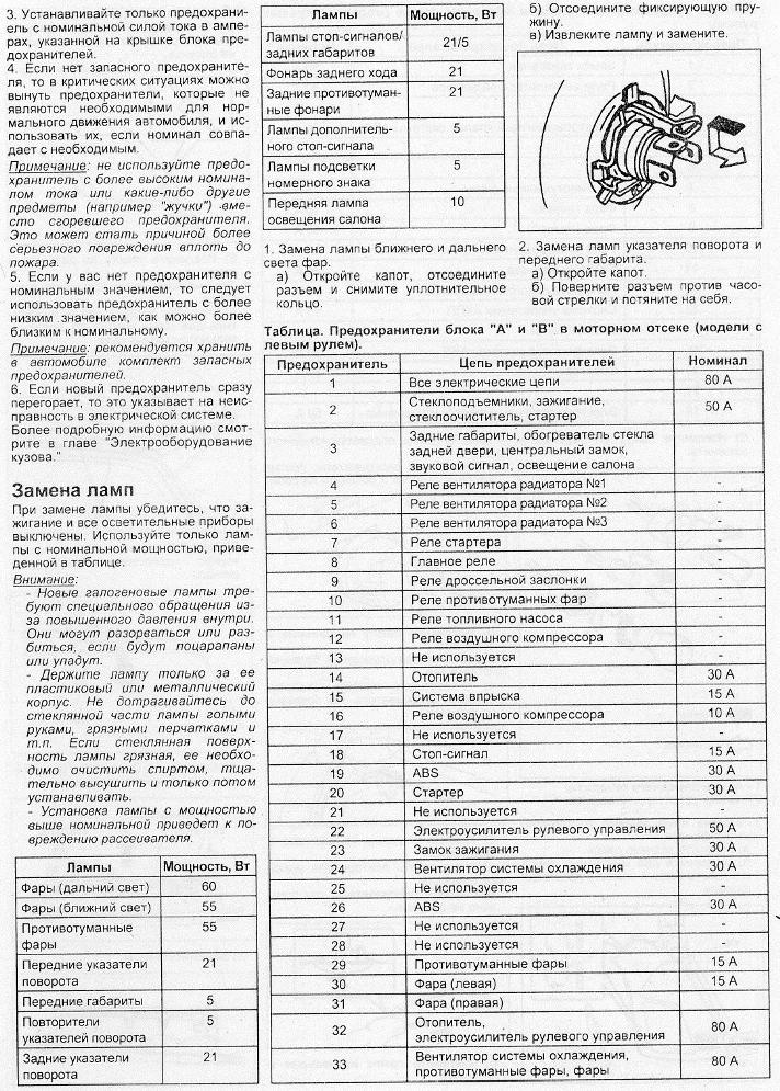

  6. Bagr LTD.
    Bagr LTD. На связи
    11 сен 2008
    516
    Москва, Кунцево
    Ниже две странички по предохранителям. Открой их в отдельном окне для лучшего обзора. Там написано и наглядно показано, что где должно стоять и за что отвечает. :D
  7. yuryar
    2 сен 2009
    МО
    Спасибо за ответ - мануал я конечно посмотрел, а не ответишь ли на 2-ой вопрос - нормально ли то что на посадочном месте для реле дроссельной заслонки нет контактов ? (проблемное фото в предыдущем сообщении)
  8. Bagr LTD.
    Bagr LTD. На связи
    11 сен 2008
    516
    Москва, Кунцево
    После работы посмотрю. Может там и не должно быть.

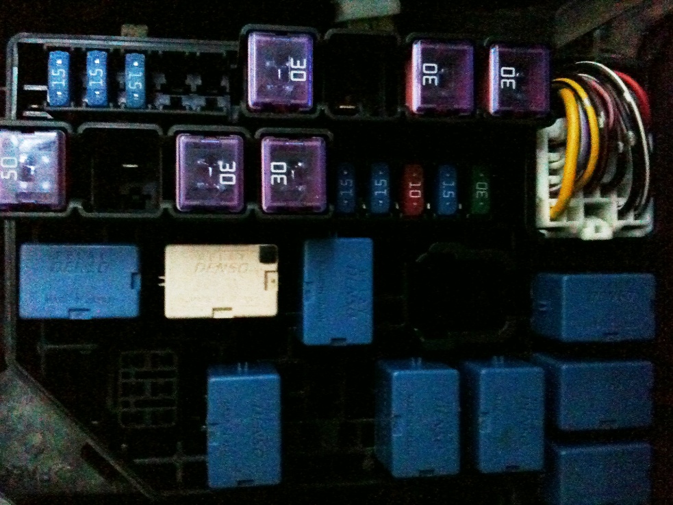

  9. Bagr LTD.
    Bagr LTD. На связи
    11 сен 2008
    516
    Москва, Кунцево
    Наконец-то сделал. Держи ;)
