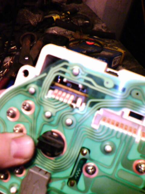

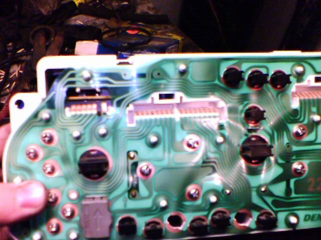

Недавно разбирал панель, менял лампочки и за одно решил заткнуть надоедливую пищалку. Проанализировал схему и нашел интересный вариант. На забытый свет пищит как обычно, а на ключ в замке при открытой двери - нет. Теперь можно спокойно слушать музыку в гараже :)
Делается так:
1. Откручиваем панель приборов, выдергиваем клемники.
2. За спидометром находится черная фишка, соединяющая плату пищалки с гибкой платой панели. Выдергиваем.
3. Достаем отвод гибкой платы с контактами из под этой фишки. Отсчитываем от центра панели приборов 2-й контакт. Аккуратно, ножом, режем вдоль контакта слева и справа. Отгибаем его наружу, заправляем отвод обратно под фишку без этого контакта. Вставляем фишку на место.
4. Собираем все обратно.
З.Ы. Джим дорестайлинговый.

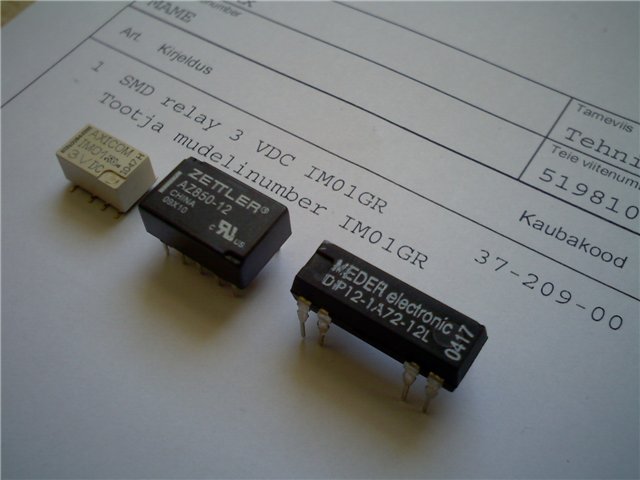

Во-вторых я предлагаю управляемый сигнал зуммера в зависимости от положения переключателя салонного света, обсуждается два варианта:
1/свет в салоне загорается, когда дверь открывается, тут с лампы мы запитываем управляющую обмотку реле, которая при зажигании лампы замыкает контакты реле и восстанавливает контакт приборки с зуммером-всё как обычно,дверь открыл с вставленными ключами или вкл светом, зуммер пищит ,,,
2/щёлкаем салонный переключатель в режим темноты и при откр двери со светом или вст ключами лампа салонного света не горит, ибо отключена, реле не активируется и его контакты разомкнуты-зуммер отсоединён от приборки и не пищит ,,,
как-то так ,,, с помошью релюшки получаем управление включением/выключением зуммера в зависимости от положения переключателя салонного света на плафоне ,,,
релюшки на самом деле оч маленькие: http://www.vulcans.ru/forum/viewtopic.php?t=6769&sid=08ba34195029be735e7940801a342c23
