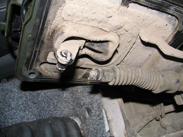

    Вчера незаметил при трогании с места камушек (видать хороший) и проехал по нему. Он прокатился кубарем под машиной со стуком и я встал. Опа - приплыли. Дерг ручку - она свободно переключается в любое положение, понял порвал связь с коробкой. Ладно не заглушил машину. Увидел ,что ещё и раздатка в промежуточное положение встала. Включил раздатку и о чудо поехала. Доехал до дома, заглушил и завести уже не смог (рычаг остался в положении D). Полистал книгу Легион, залез под машину, вручную переключил на Р, завел, поставил на ручник, залез под машину включил Р, сел и заехал в гараж. Разобрал рычаг АКПП, оказалось оторвал трос от рычага. Там стоит пластмаска из неё трос и выдернуло. Заварил всё паяльником и собрал - работает.:thumbsup:

    А пластмасса вместе с тросом идёт? Наверно лучше поменять, а то уедешь далеко....тфу-тфу-тфу

    Да, пластмасса приделана к концу троса,и менять надо полностью , а это и настройка троса. Но я проварил хорошо, да и ручное переключение никто не отменял (залез под машуну, включил D и вперед).
