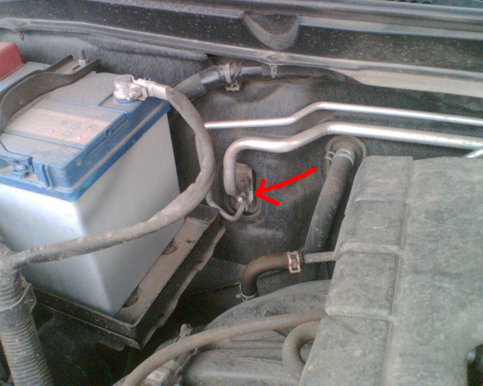

Уважаемые, все же подскажите как найти эту пресловутую "дренажную трубку" в наших кондеях?
где она? сколько раз уже не глядел под капот - ничего. Пару раз наблюдал капли воды в месте у аккума, где в салон заходят две трубки (видимо от кондея) и все. Никакой дренажной трубки все равно там нет. На яму заезжал - тоже бесполезно.
Есть подозрения у меня что там засор, а что чистить так и н могу найти

Ответ: очистка вентиляции и кондея
Самое простое заехать на яму, вклчить кондей на максимум! максимум через 5 минут будет лужа.
от показанной стрелки ниже и правее, резиновая трубочка сжатая, гораздо ниже ;)
+100! Так и искал её! На яме же и чистил ;)

Привет, ниже и правее пока ничего не нашел , а сверху через подкапотное до нее можно добраться, или только на яме снизу?
Vlad_nn
14 Февраль 2007
Н.Новгород
всем спасибо. нашел.
На яме при включенном на мсимальный холод кондее действительно видно.
Лично у моего пепелаца слив находится действительно ниже и правее. Прамо в створе подкапотного пространства куда уходит от двигателя коробка. и получается что капли капают на кожух коробки передач.
Но вот как все это почиститьснизу.. не представляю. ИМХо тока сверху и на холодный дрыгатель.. потому как обжечься вполне реально

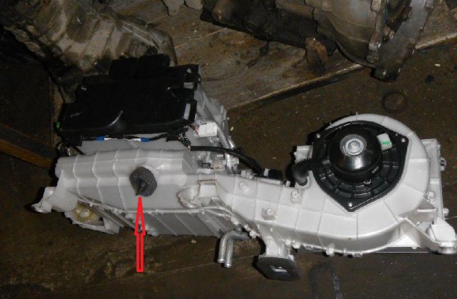

МОжет кто-то при случае сделает фотографию дренажной трубки в НСГВ - вид снизу и того места, где эта резиновая трубка берёт своё начало от испарителя.
Если не снизу, то может получится как-то добраться до испарителя в том месте, где к нему подсоединена дренажная трубка.

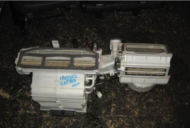

А двигателю вентилятора, в перевернутом состоянии не бо-бо будет?
В "инструкции" по смазке подшипника этого двигателя указывалось на недопустимость переворота двигателя "кверх ногами".
Oleg SPb
18 Июль 2006
608
S.Peterburg
СГВН 5дв. 2010г. 2.4л. AКПП
Ну хорошо что это не ваш)))))))))
