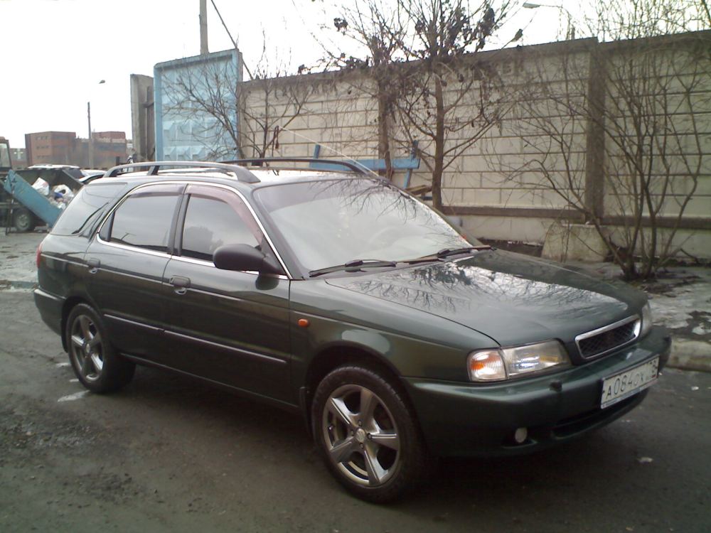

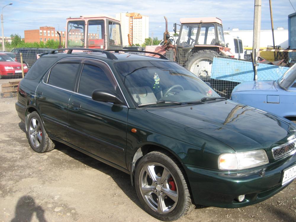

фото есть в разделе фото вашей машины. но сейчас сюда добавлю для наглядности!)
он мне говорит что у меня все фото оч большого размера.сейчас попробую как нить пообрезать их)
Жека
15 Июль 2006
69
suzuki baleno wagon"98
Ответ: ПТФ на CULTUS
фото на телефон кач-во так себе)
вот так вот получилось.
где то были фотки без бампера если найдуто выложу!)

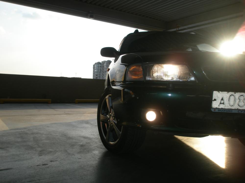

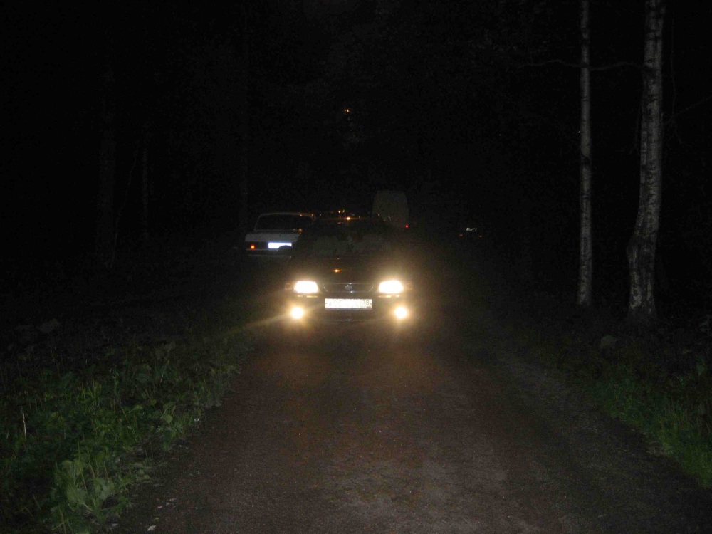

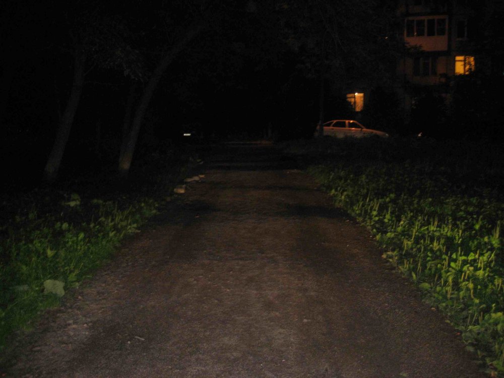

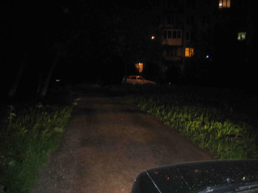

Фотограф из меня никакой большую часть фоток засветил))) а когда из салона фоткал так вообще одна лобовуха засвеченная))
ну вот то что только что сфоткал.
там пара фоток как светит только с включенными ПТФ и последня внешний вид вместе с ближним.
