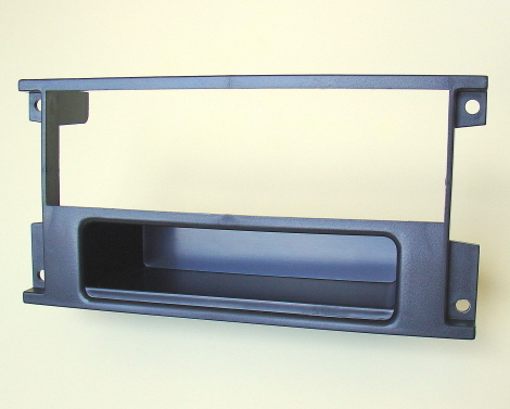

Переходная рамка Венгр!

Вытащил магнитолу штатную с помощью 4х чупачупсов)) хорошо входят в эти дырки и вынимать за них легко)) подскажите эта рамка подайдёт сюда?

за тыщу нашёл сайт какойто непомню))) а так везде они 1200 ) я просто хочу переделать.

Ну да, это тот самый пластик за 1000 рублей о котором я и говорил. Страшный... На voxshop.ru есть - его ты и нашел наверное. Я у них два раза ее пытался заказать, оба раза манагер перезвонил и сказал, что закончились/нету.
Еще раз попытку заказать не буду делать. Если будешь у покупать, спроси про две штуки. Пересечемся - заберу )

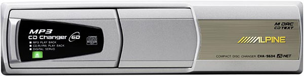

А я уже 15 лет использую просто CD-чейнджер с контроллером и выносным дисплеем Clarion:
Есть современные аналоги такого оборудования и других производителей, пример:
- CD-чейнджер легко умещается вместе с усилителем под передним сиденьем либо в багажнике
- не надо совмещать со штатной головой (есть вход AUX для радио либо можно просто оставить задние динамики подлюченными со штатной головой для радио)
- дисплей легко устанавливается на "липучке" и убирается от "пионеров"
- такой комплект легко переустанавливается в новокупленную машину, при этом в предыдущем авто сохраняется штатный дизайн без потерь и не надо снова "ломать" голову и покупать новое Г.У..
Примечание 1: нужно чтобы CD-чейнджер с контроллером имели AUDIO выход, а не только FM-модулятор
Примечание 2: такие чейнджеры бывают не только CD, но с mp3; DVD.

Саш, в свое время тоже замарачивался заменой штатки, выяснил, что эта же магнитола по размерам подходит от Опель Астра и подобные (В тот момент Сузуки были частью GM) и даже примерял рамки от них типа этой
но не успел поставить, авто продал. Посмотри повнимательнее подобные рамки от опелей 04-06 года...

Именно этот переходник у меня третий год (внизу старинное сообщение с этого форума)
А вот как у меня:http://www.suzuki-club.ru/forum/attachment.php?attachmentid=5011&d=1198581729
Пояснения: переходник с 2 на 1 дин - опелевский, магнитола Сони всеядная. Все, что нижнем отсеке - это для реализации возможности временной установки и подключения TV-DVD аппарата для просмотра кино. От пионэров защищена возможностью снятия панели и TV-DVD аппарата. Передние колонки заменены на качественные. Готовлюсь заменить задние. Со штатной расстался, теперь она у друзей приколхозена на ВАЗ 2104 служебную.
