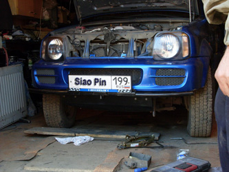

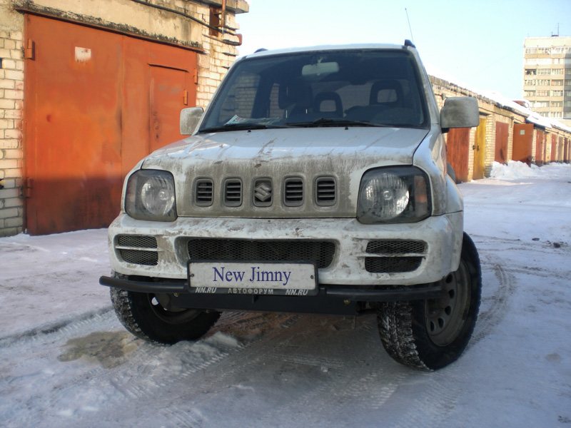

    А не могли бы ещё мне оказать помощь фотографиями обрезанного рестайл бампера?!

    Да вроде полно на форуме таких фоток, у того же Ромы Спринтера на сайте есть. Щас,
    ну где-то так.

    А как быть если часть бампера не нужна(все понимают,какая часть),а противотуманки необходимы?! Люстру пожалуйста не предлагать(
