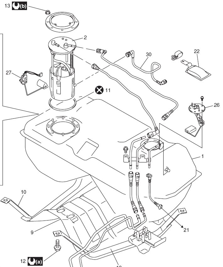

    Бак. Деталька № 22 - фильтр грубой очистки, частенько он покрывается соплеобразной массой, которая сильно повышает сопротивление на всасывании. Не очень понятно, как к нему крепится шланг 30 (не видно разъема). Фильтр тонкой очистки должен быть внутри модуля насоса № 2. Прокладка № 11 одноразовая.

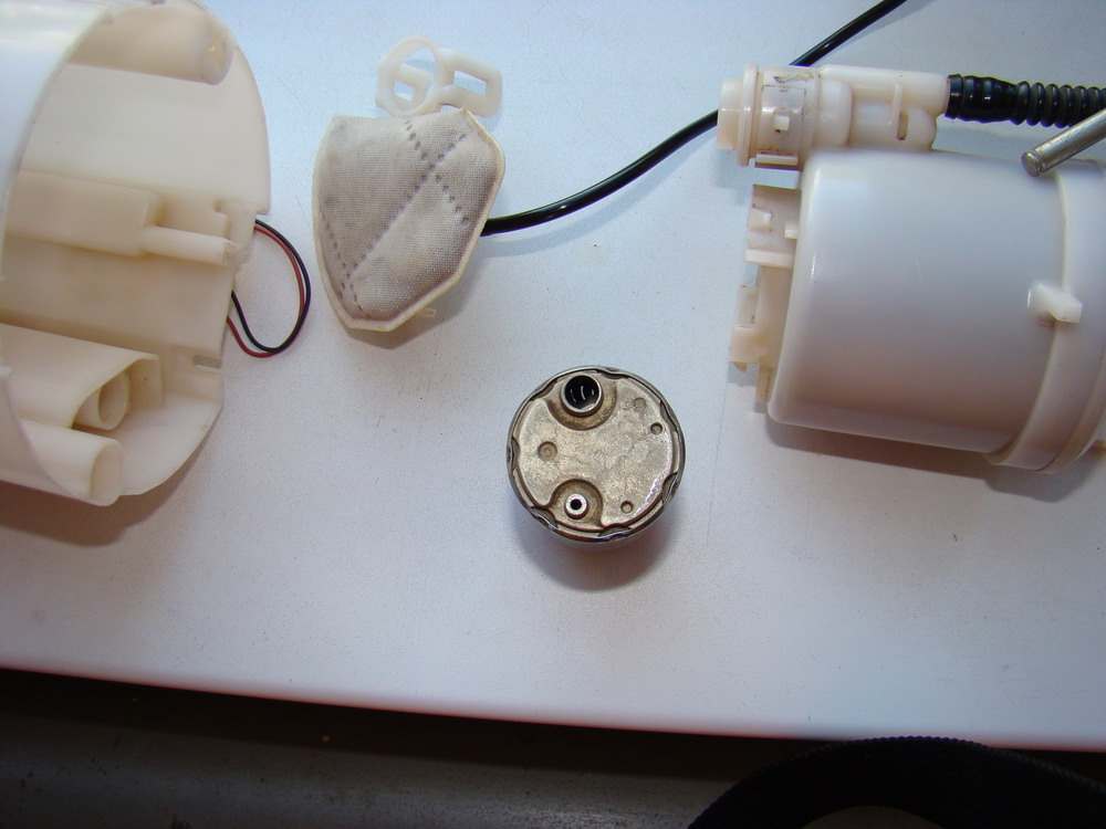

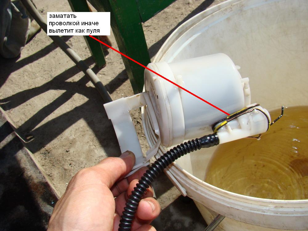

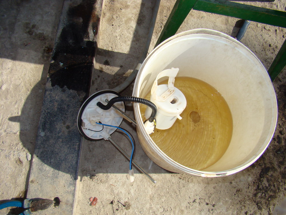

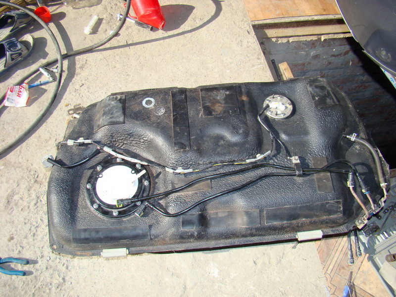

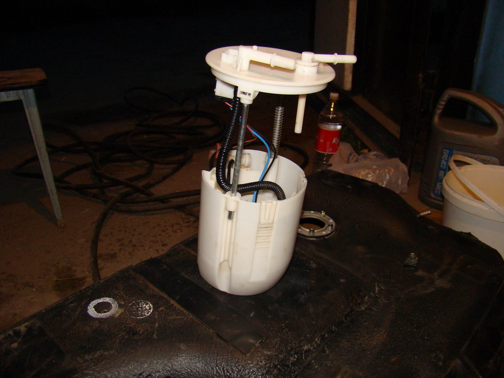

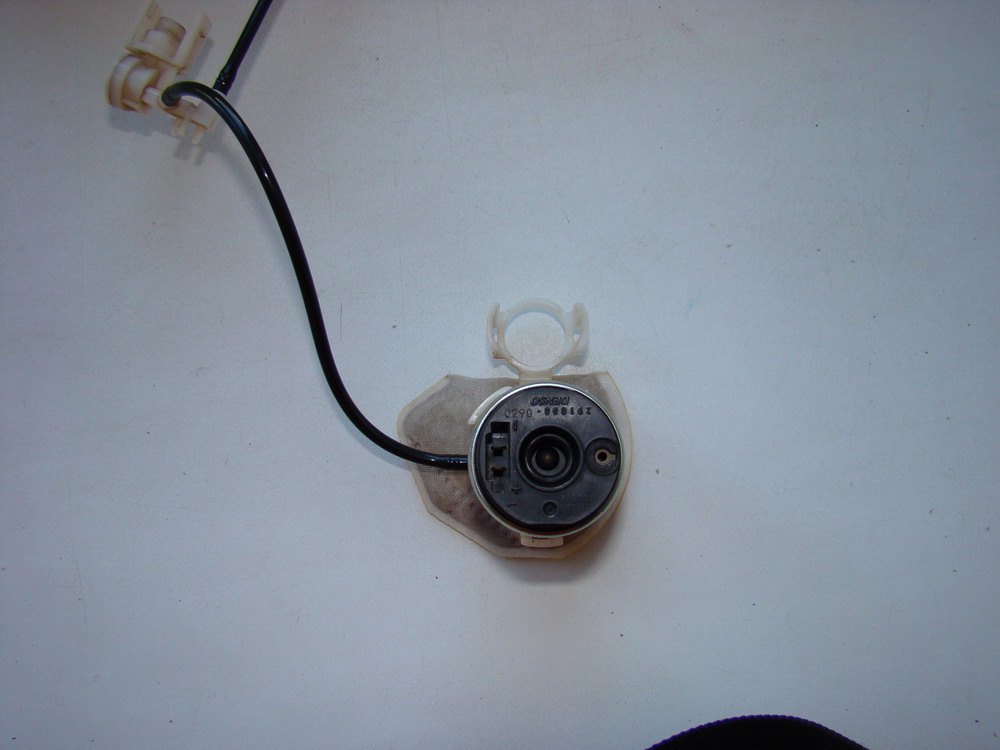

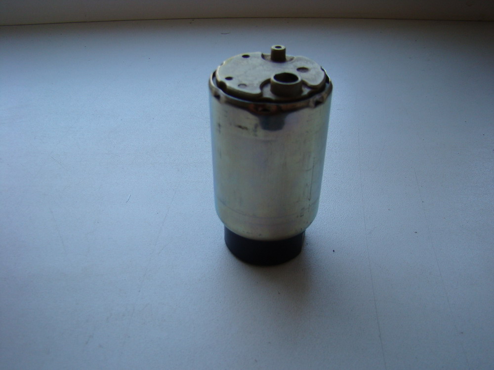

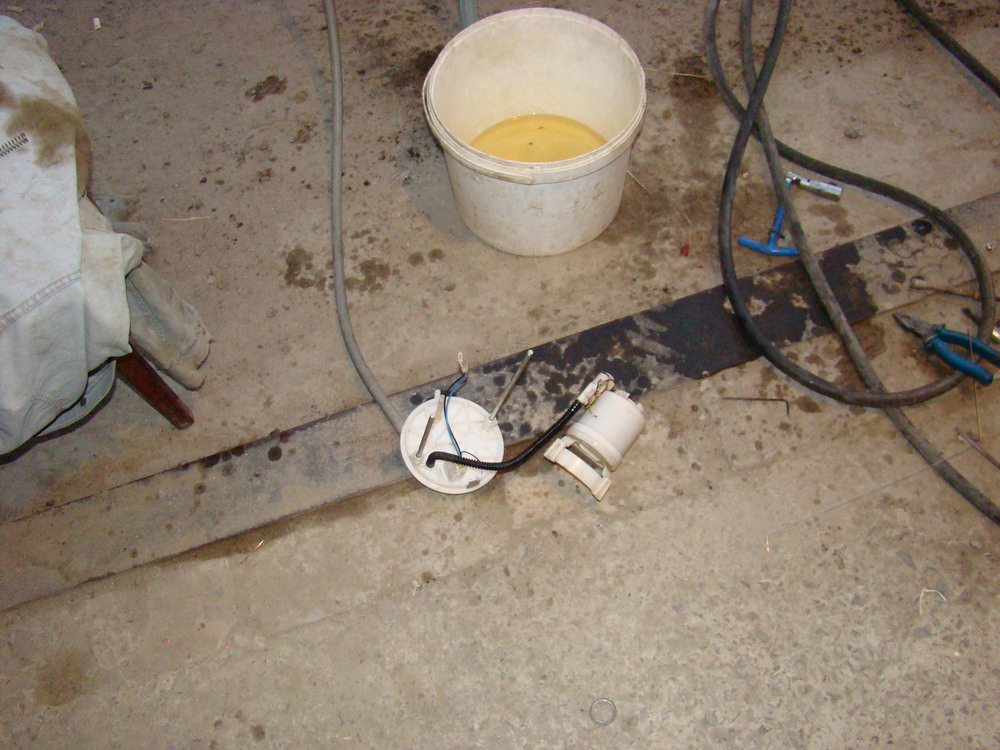

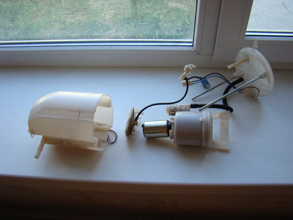

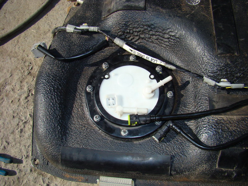

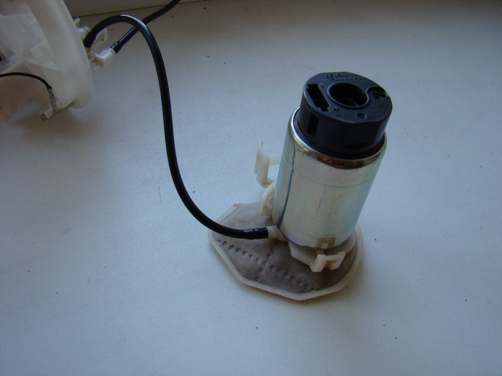

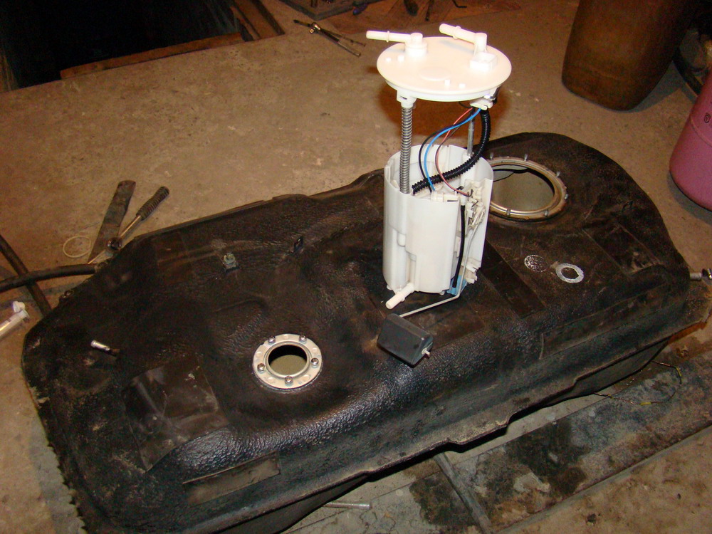

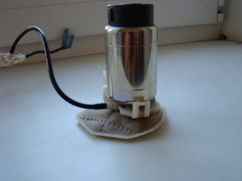

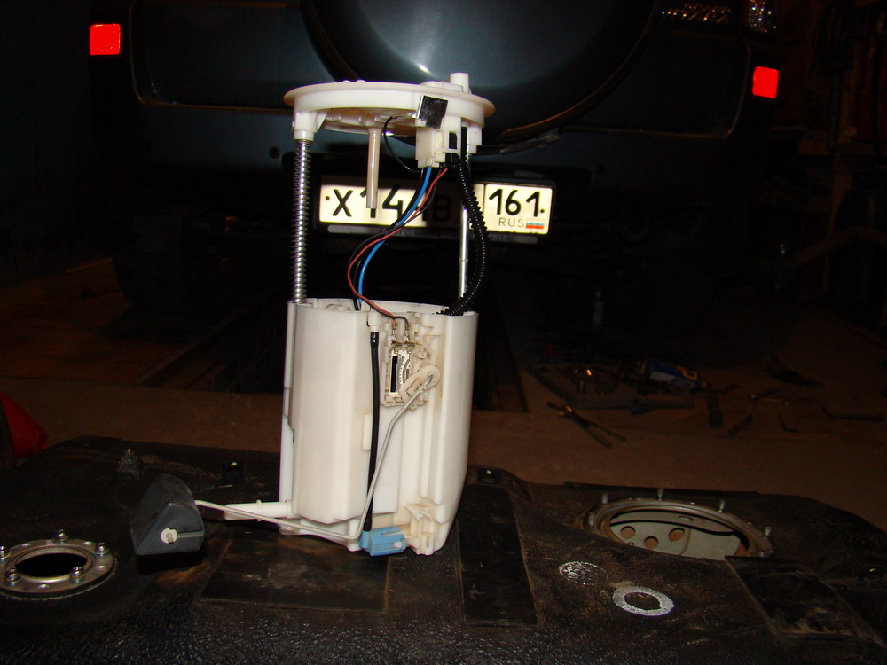

    Все разобрал в принципе сложного ничего нет.Заборника два так как бак двухсекционный.Насос с турбиной на 2 секции одна секция дает давления в систему вторая перекачивает бенз из второй половины.Насос вставляется в цилиндрический фильтр (неразборный),снизу к насосу вставлена сетка грубой очистки набитая какимто волокном.Все это стоит в большом стакане-отстойнике который также служит ванной для отдачи тепла насоса.Тоесть даже если у вас в баке 5 литров бенза то насос полностью погружен в бенз.
    Для снятия бака достаточно открутить
    1.Кардан(4 болта дальше просто вытаскивается из хвостовика раздатки)
    2.Глушитель (2 болта с пружинками омедненные даже не прикипели)
    3.Защиту бака вместе с креплениями тросика ручника который в последствии нужно загнуть в стороны чтоб не мешали.
    4. Два болта передних крепящих хомут бака (Задние глубако неудобно)
    И все бак у вас в руках (1 чяс времени)
    Прокладка насоса не одноразовая а даже очень многоразовая из мягкой,толстой и давольно качественной резины.Прокладка глушителя цилиндрическая окуратно снимаем глушак и она целая,и что удивило даже не повреждена высокими температурами такчто присвоим звание многоразовой:D.
    По существу;).было в баке полно шанкера ржавого.Скорей всего гдето на заправке подхватил.Наверно заправился сразу после слившегося бензовоза.Сетка грубой очистки была вся забита этой гадостью.Мыл сетку в растворителе 647 в ультрозвуковой ванне.Понадобилось 3 литра растворителя чтоб полностью вымыть жидкость менял раз 10 не меньшеЧешу репу.
    Самое интересное.Фильтр тонкой очистки.Забит тож неплохо.Покатался по спецам слушая их советы.Вобщем один предложил за 4000р вытачить точную колбу фильтра сделать ее полой и на улице поставить филтр металический как на наших тазах- ну это доверия не внушило именно колба.Другой сказал что ктото гдето на рынке видел в продаже китайские копии этих фильтров но где и когда неизвестно.Но киты молодци полюбому скоро появятся в продаже эти фильтрики.

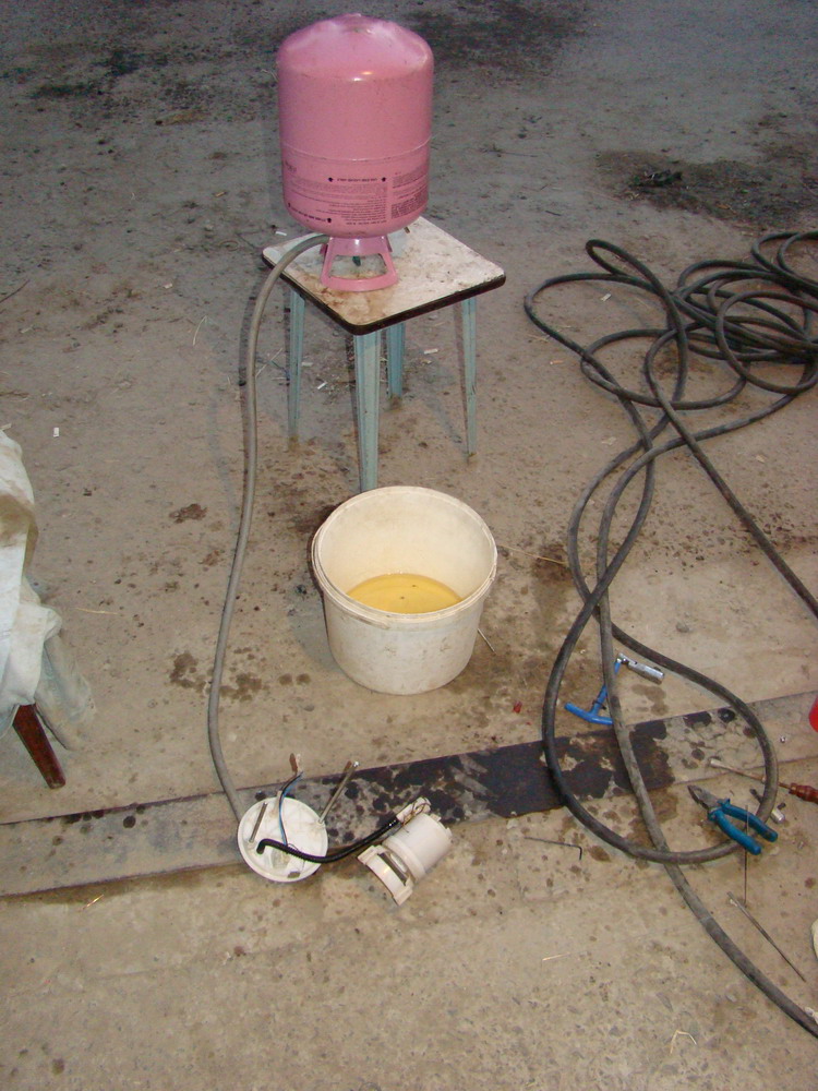

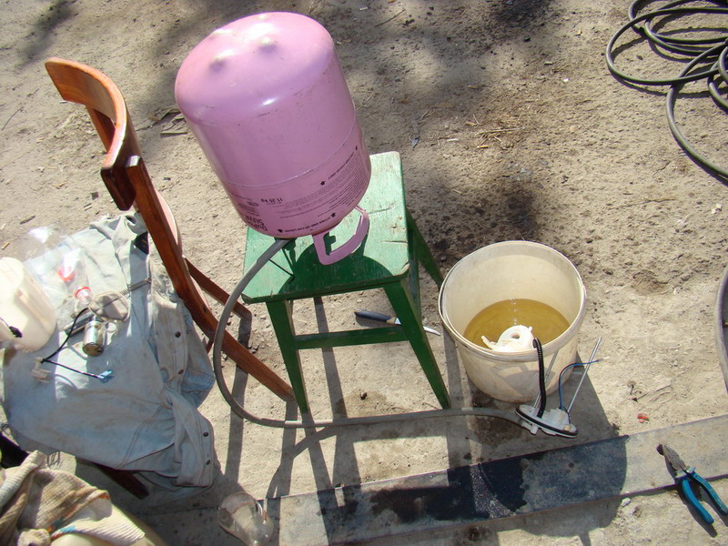

    Вобщем забил я на это все сделал следующее.
    Взял балон металический от фриона.Залил в него 5 литров растворителя.Закачял воздух 5кг.И промывал в обратку.Шанкера грязи и т.п. вылетела целая гора:D. Естесно после всех манипуляций с фильтром он перестанет выполнять своих обязанностей должным образом для этого на улице поставлю фильтр дополнительный металический за 200р.
    По прсьбе трудящихся будут фотки по окончянии всех работ буквально на днях;)

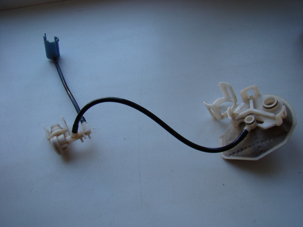

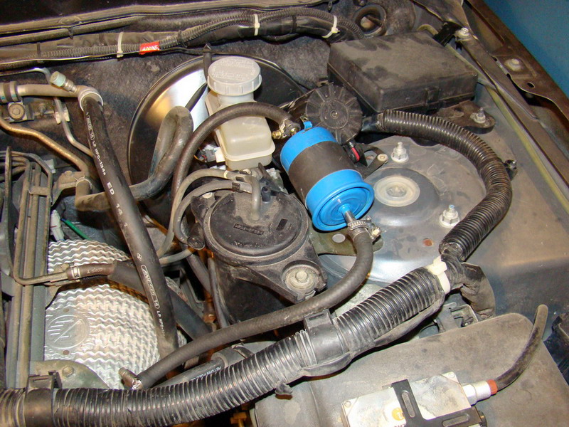

    Надо было соглашаться на точную колбу фильтра и ставить в разрез шланга от моторного щита к двигателю фильтр который на обычных хомутах (от Ниссана например)
  18. Engineer
    28 сен 2008
    218
    Ответ: Проблема с машинкой (Требуется помощь бывалых)

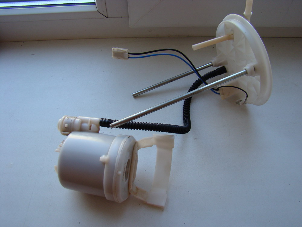

    т.е. три фильтра последовательно будет? Дополнительный бочонок внесет свое сопротивление в цепь, насос с регулятором давления справятся? Как бы хуже не стало. Промытый фильтр, мне кажется, нормально бы еще поработал.
    Еще по насосу, из картинки по нему. Подкачкой из второй половинки бака заведует струйный насос (трубка Вентури), а "турбинки" просто основное давление задают. От насоса идут три нагнетающие магистрали: основная через фильтр тонкой очистки на рампу, вторая на трубку Вентури (подкачка) и третья на рециркуляцию внутри стакана насоса для улучшения охлаждения и предотвращения появления застойных зон с отложениями.

    Ну вроде насос справляется сутки отездил все ок.Фильтр поставил в моторке без него никак потому что шанкер после чистки будет лететь из фильра в баке.На фильтр в фотке внимания не обращяем г..... через 300 км поставлю опелевски КНЕХТ по закупочной 9,8$
    Да в фильтре стоит шариковый клапан на который при чистке нужно нажимать он из пластика такчто не повредите ато держать не будет лучше чемнить тупым закругленным жать.Ну думаю тему можно в FAQ
    На все провсе ушло три вечера после работы не напрягаясь
    У меня сомнения по поводу соединения насоса с колбой и в нейже должен стоять шарик обратного клапана не думаю что он работалбы должным образом

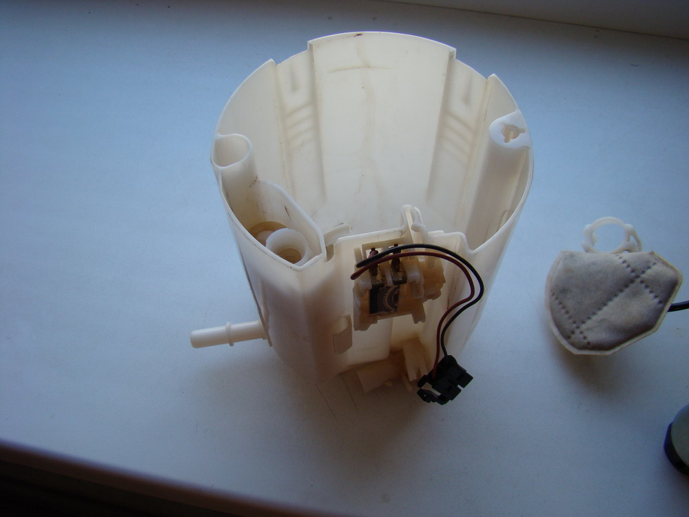

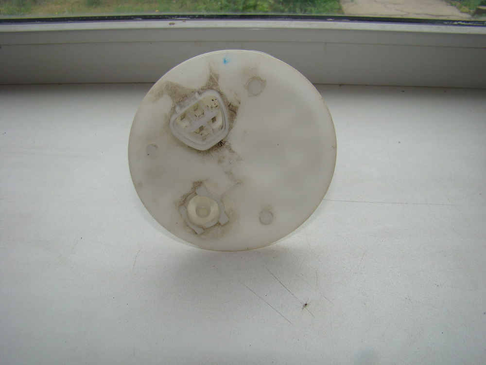

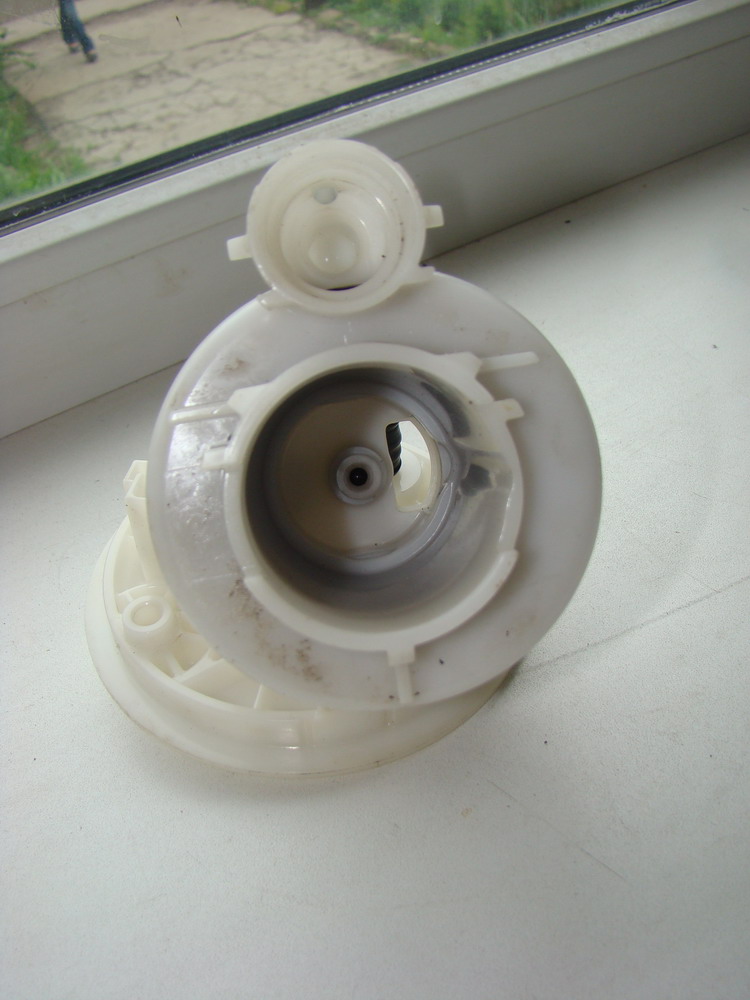

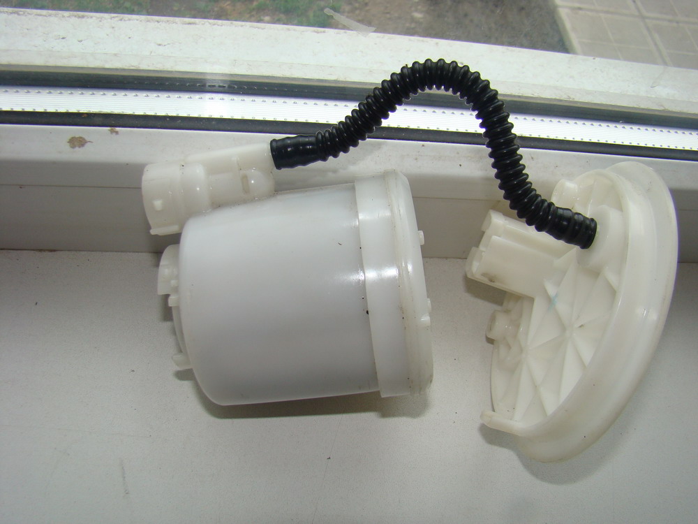

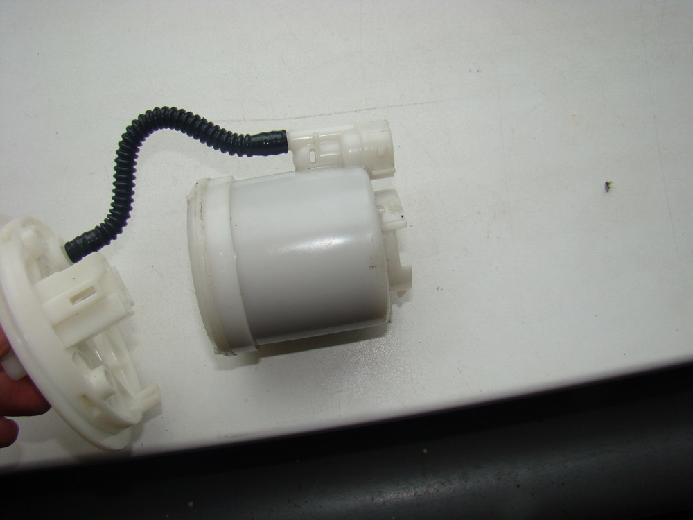

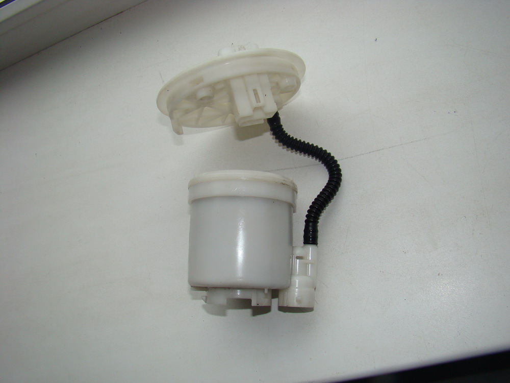

    По просьбе Pentagon для всех интересующихся.
    если разобрать фильтр и вытряхнуть его содержимое,то обратно его не собиреш так чтобы он смог держать 3-4 кг/см2 давления .Корпус спаян путем нагрева и пресовки

    ВНИМАНИЕ ВНИИМАНИЕ ВНИМАНИЕ

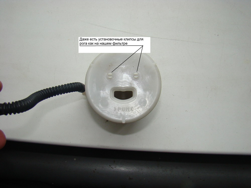

    Всем у кого забился фильтр ,есть вариант сэкономить
    Всем привет;)
    Решил поднять тему и выложить возможное решение по замене топливного фильтра для всех нуждающихся.
    Был у кореша в гаражсервисе,лясен трясин..... он мне говарит типа вот на камри 2,4 в сороковом кузове поменял фильтр топливный и показывает мне его,Ох ёёё, неОх ёёё, неОх ёёё, неОх ёёё, неОх ёёё, не кароче я в шоке, баклуша копия нашей(фотки с.м. выше) отличяется только крышка.
    Стоимость его точно не помню 3-4 т.р. оригинал.
    Вобщем покумекали и решили, что можно крышку таетовскую вместе со шлангом отрезать и на ее место прикрутить нашу на бензостойком резиновом шланге.
    Сказать точно по размерам что это наш фильтр не могу так как основываюсь на фотках и своей памяти.Нужно проверять и сравнивать фильтра на месте .
    Вобщем 4 т.р. это не 20 (как стоит наш фильтряк)
    Но я решил попробывать другой вариант.Так как тоетовский фильтр мне достался как мусор я решил попробывать вытрусить его внутренности для того чтобы в будущем было легче жить:D.Так как разбирать не вариант потомучто обратно его не собирешь так чтобы он мог держать давление 3 КГ, было решино залить в него соляной кислоты, а через недельку попробывть промыть.Поидее его бумажное содержимое привратится в трухо и с легкостью выйдет наружу.О результатах эксперимента отпишусь ,а пока сравниваем фотки и не забываем про кнопку СПАСИБЕ

    Как и обещал каталожный номер фильтра от тоеты 77024-33060

    с toyta camry 2.4 (40 кузов) подходит не только топливный фильтер 77024-33060 (один в один как на гранд витаре) но и сам насос 23220-28070...
    и при этом цена на экзисте фильтр - 2900р, насос - 8500р, с доставкой в 4 дня))))))))))))))
