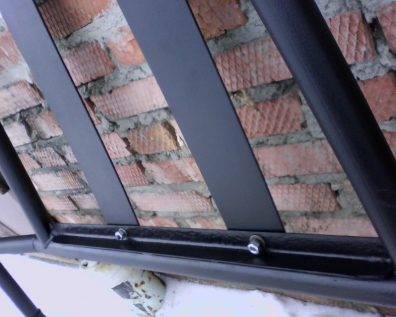

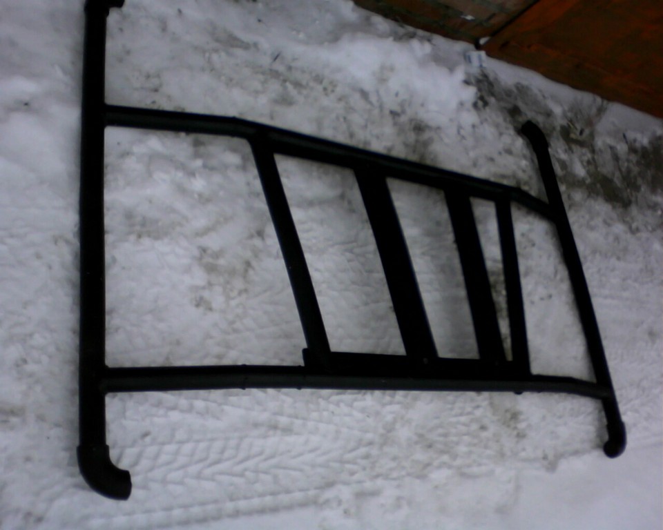

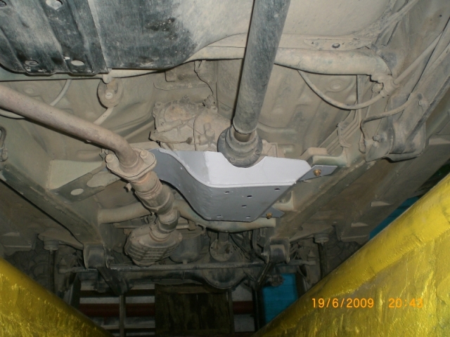

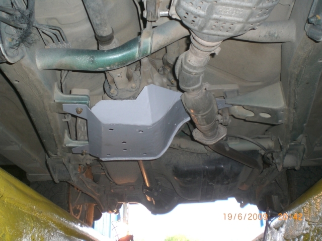

Вот, наконец-то закончил с изготовлением защиты на раздатку по своим взглядам...
Сперва из жести выгнул шаблон (её проще гнуть и резать), а после уже отдавал частями человеку рубить, гнуть, резать, варить. Два раза пришлось делать потому, что с первого раза получилось изделие, которое вАпче не "то". Со второго раза делали методом подгонки по месту: чуть отрезали - примерили, снова подрезали - опять померяли и так далее... Долго, но верно!
Не исключаю того фактора, что при "случае" эта конструкция не "сработает" как надо, но... Поживём - увидим!
Фоток мало, поскольку чаще получалось так, что есть факт, но нет объектива!
Критикуйте!
Критикуйте!
