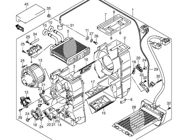

Дмитр все уже изложил. Могу только добавить пару рисунков ...
Фиговинка с № 12 есть искомое ...

Рисунок слишком схематичен. По нему получается что радиатор печки в самом верху, на самом деле он внизу. Это скорее не сборочный чертеж, а детализация.
