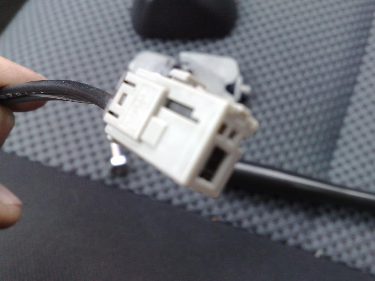

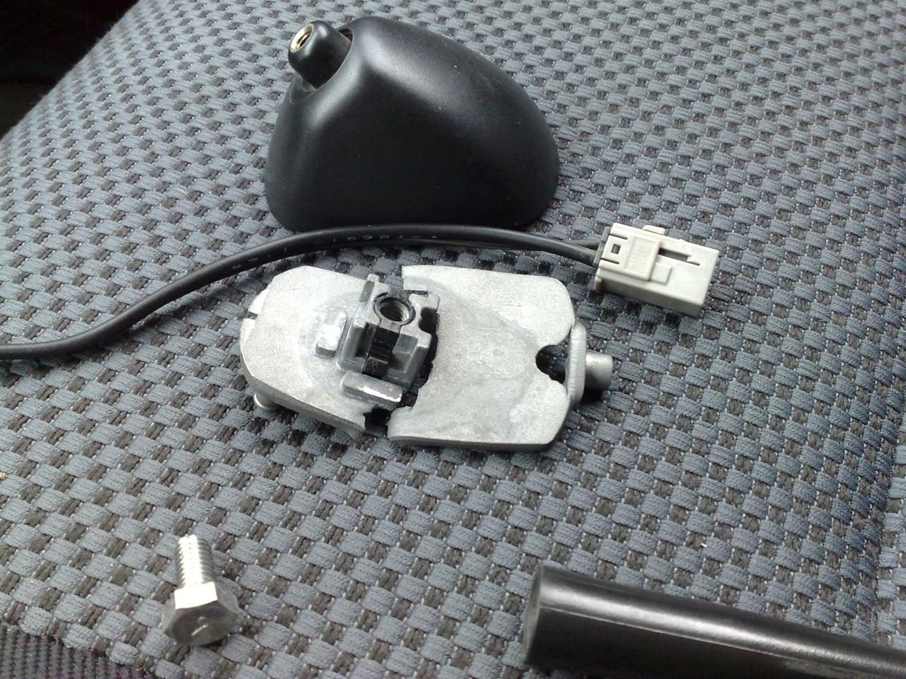

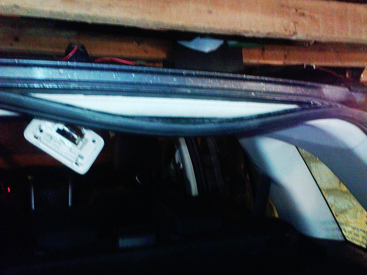

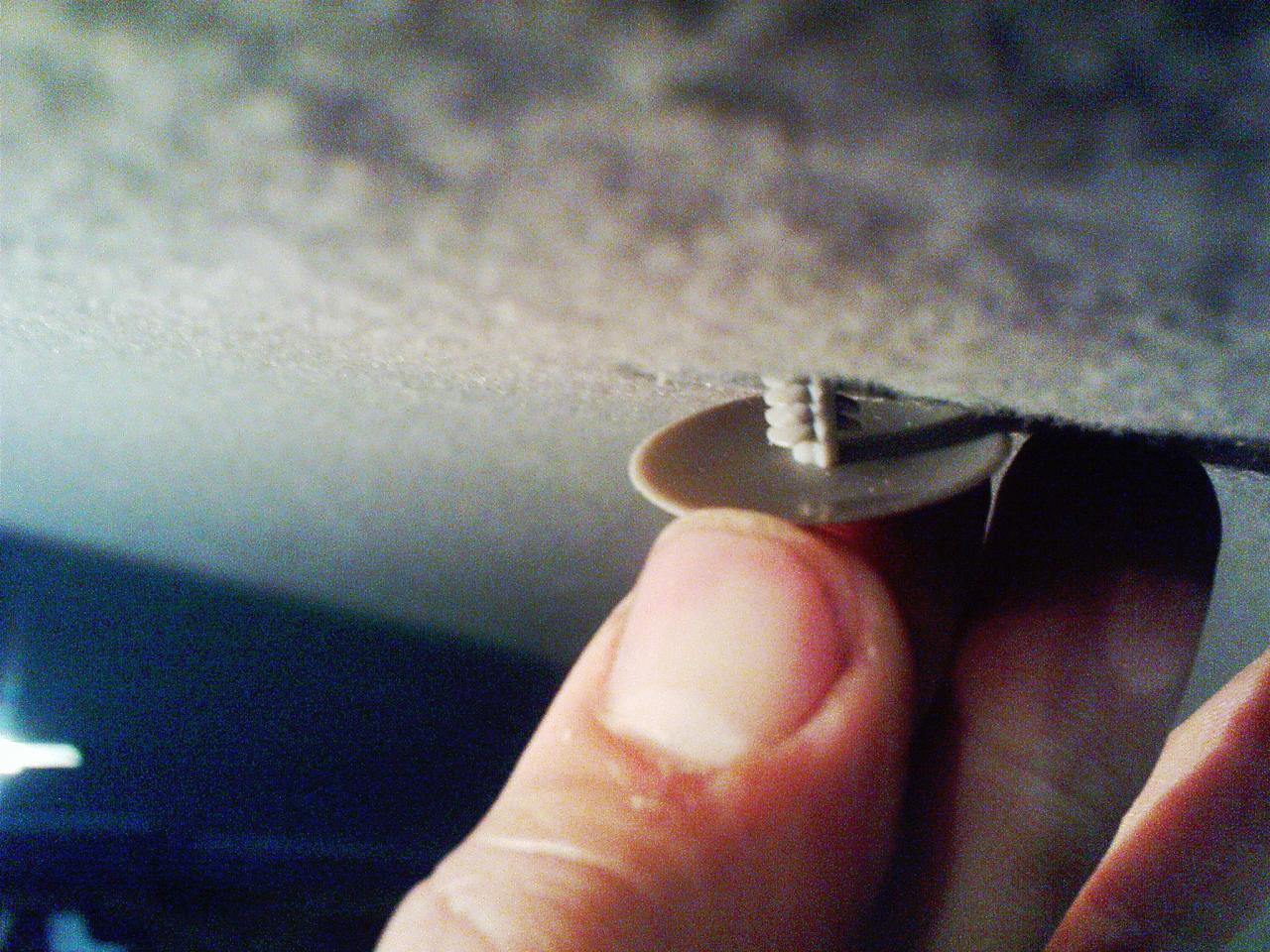

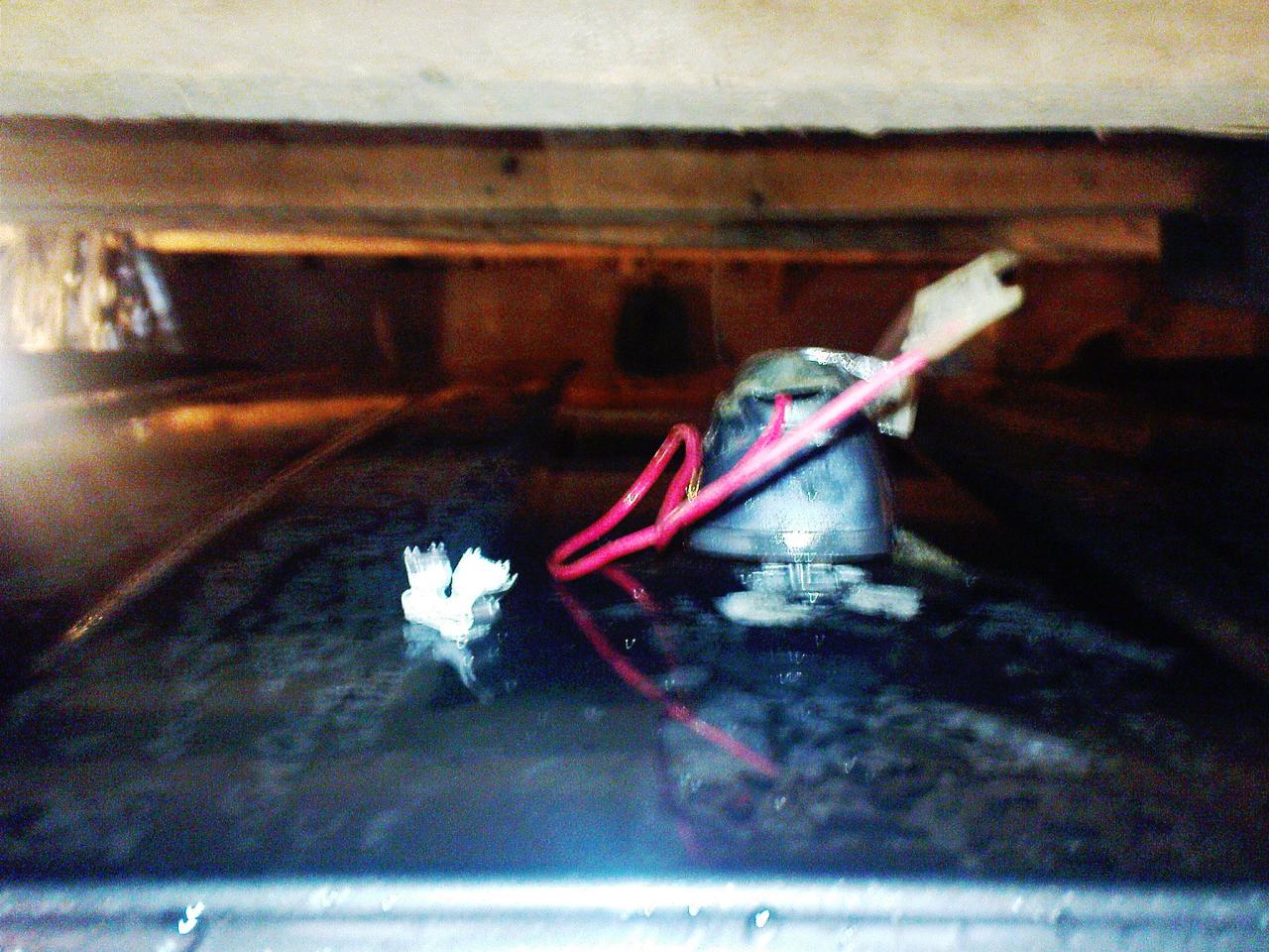

    Вчера получил и заменил основание антенны. Деталь 39253-65JB0 оказалась без шарнира, но точно такая же, как и сломанная.
    Процесс замены, модель JLX-E (фото на телефон вечером не получились):
    1. Вынуть клипсы крепления обивки потолка (2 белые) - тянем пальцами вниз, покачивая в разные стороны.
    2. Вынуть плафон освещения багажника - тонкой отвёрткой аккуратно отжать 2 защёлки, вынуть основание плафона - той же отвёрткой отжать 2 защёлки на длинной стороне, освободить основание из зацепления в потолке, затем, придерживая, отжать оставшиеся защёлки и вынуть деталь. Жгут отсоединять не нужно.
    3. Сдёрнуть верхнюю часть резинового уплотнения двери багажника, аккуратно оттянуть обивку потолка.
    4. Перед нишей плафона освещения багажника будет видна гайка крепления основания антенны - "на 10" - отвернуть.
    5. По жгуту антенны находим его разъём - справа, прикреплён к крыше на защёлке. Снимать разъём не нужно. Для того, чтобы разъединить разъём, нажать на фиксатор на его верхней плоскости, он совсем небольшой (по новой детали определите), и тянуть за жгут со стороны основания антенны.
    6. Отсоединить крепление основания антенны в виде мет. зажима из 3 стенок с зубьями изнутри я не смог, но потягивая за основание антенны снаружи, я его вынул из отверстия.
    Сборка в обратном порядке, но до установки либо установить прежний мет. зажим на новое основание антенны, либо новый зажим подтянуть гайкой до посадки по месту. Устанавливать зажим нужно изнутри, гайку сильно не тянуть.
    Всё же интересно узнать код основания с шарниром от Эскудо... эх!

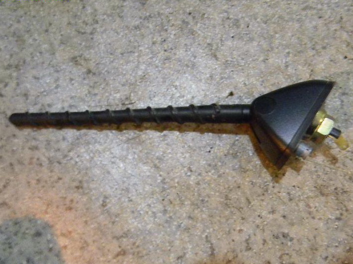

    Эта? 39253-65JA0 (Radio Suzuki Escudo TD54W).

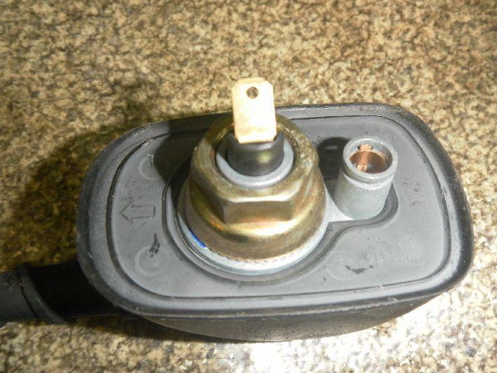

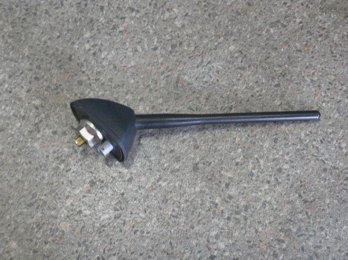

    39253-64J01 - в это основание втыкается штекер и подключается клемма. (фото в сообщении от Large, чуть выше по теме)
    39253-65JB0 - из этого выходит провод сантиметров 20 с пластиковым разъемом на конце.

    кстати, вот фото старой антенны.
    и разъем
