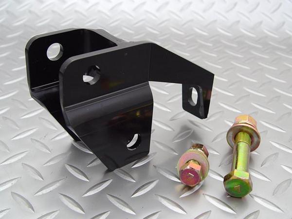

    Помню видел у АПИО в каталоге картинки китов по переносу крепления передней и задней панары. А сейчас не найти что-то...:( Все решения только при помощи регулируемых панар. Хотел набросать по этим картинкам размеры, чтобы сделали кит...;), видимо прийдется самому все рисовать... Может у кого остались картинки, или чертежи. Резать панары пока не хочется.

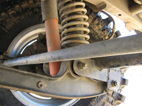

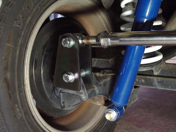

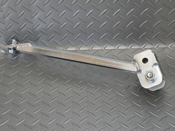

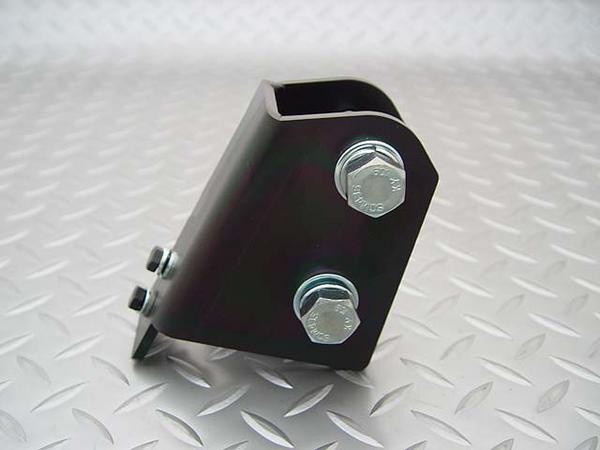

    Вот, изучай:

    Стормозил я что-то... Хотел переносом панары увести передний мост чуток влево... Но спереди у нас панара справа к мосту крепится, значит при переносе крепления(или удлинении панары) мост еще вправо сместится...:( Это мне ни к чему...:(
  8. 14th
    14th
    26 авг 2008
    1.343
    Баллы:
    243
    Москва, СЗАО
    Ответ: Лифт подвески пружинами от восьмёрки. Вопросы.
    При лифте, мост смещается в сторону, как раз из-за недостаточной длины тяги Панара.

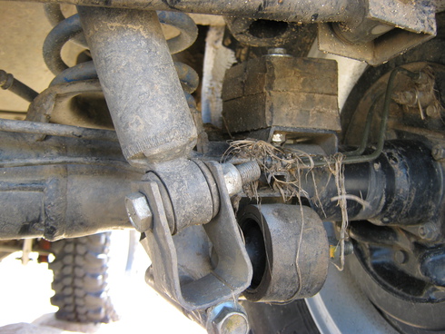

    Ответы :)
    Прошёл год.
    Покажу чем сейчас дело кончилось:)

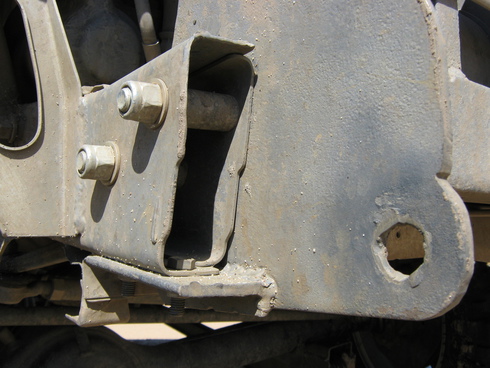

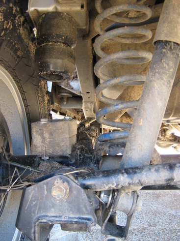

    Правка кастора сваркой.
    [​IMG]

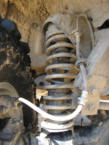

    Впереди досих пор восьмёрочные пружины плюс проставка гдето 4см.
    Волговские задние аморты и шланги от эскуды
    [​IMG]
    Отбойники удленены снизу резиной на болте
    Перенесено крепление панары
    [​IMG]

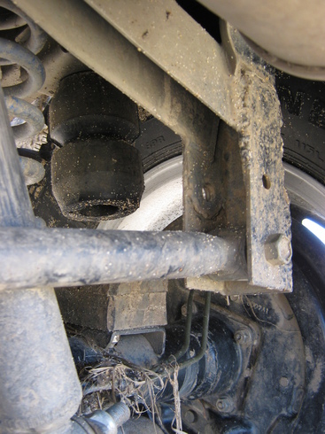

    Сзади аморты от москвича 412 и пружины от хонды акорд с разными проставками от 8ки (справа усиленная)
    Аморт нарощен проставкой снизу
    [​IMG]
    Сзади отбойники от газели передние+ снизу нарощено резиной на болтах
    [​IMG]
    Тяга панара задняя перенесена
    [​IMG]

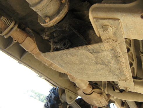

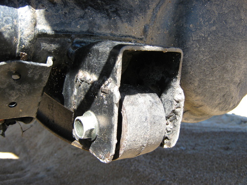

    Защита раздатки сталь 3мм
    [​IMG]
    Крепление корзины лебёдки к раме
    [​IMG]
