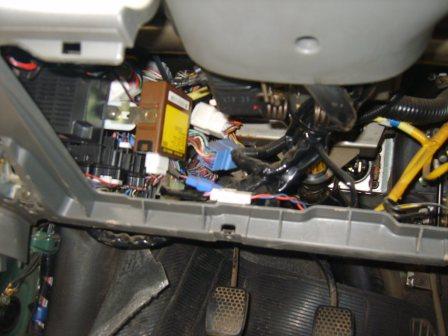

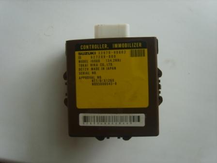

Иммо стоит со стороны водителя,с лева от рулевой колонки.Нижнюю пластмассину снимешь,увидишь не большая коробочка коричневого цвета.
Добавлено через 8 минут
Кстати,вот номер иммобилайзера,который у вас должен стоять. 33970-60G02

А это разве не АБС ..?

вы скажите как оно выглядит это ИММО., чето там ничего с лампами не видать...

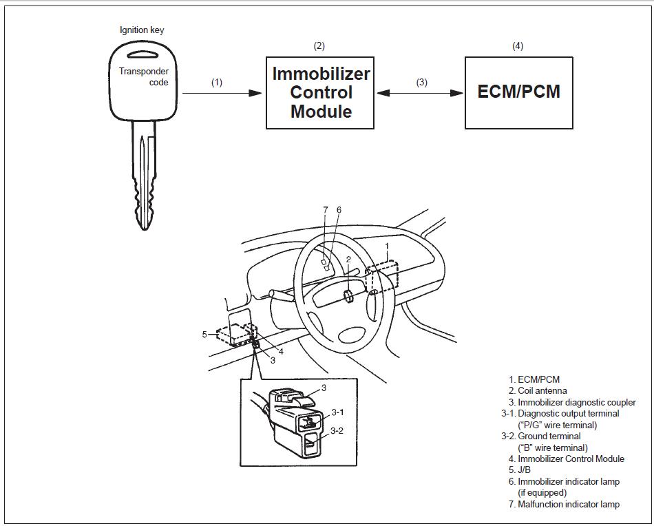

Вот ориентировочное расположение блоков.
Но что бы отмести ИММО надо считать коды, если ошибки нет то проблема не в иммобилайзере.

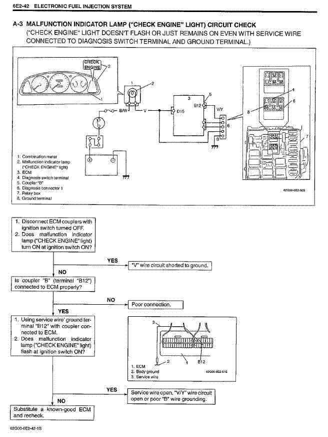

Решил снять коды ошибок., а тут баз.., ( тока заметил) лампочка не горит "CHECK" - при включенном зажигание, и соответственно не мигает. Лампочка исправна 100% ( разобрал щиток приборов). Я вот думаю , не может ли это быть ягода одного поля...:thumbsdown:
Остается ещё 2 способа проверки: вольтметром - сейчас не вспомню куда нади его подсоединить надо глянуть в мануал, он будет вместо лампы показывать импульсы (тока нужен аналоговый а не цифровой), ну а второй способ - использовать сканер ошибок.

Вот нашел инструкцию как уточнить по какой причине не работает лампа ( это для случая если сама лампа не горелая ), и написано где и как искать обрыв или закоротку, если найдёшь то либо её исправить либо провести новый провод.
