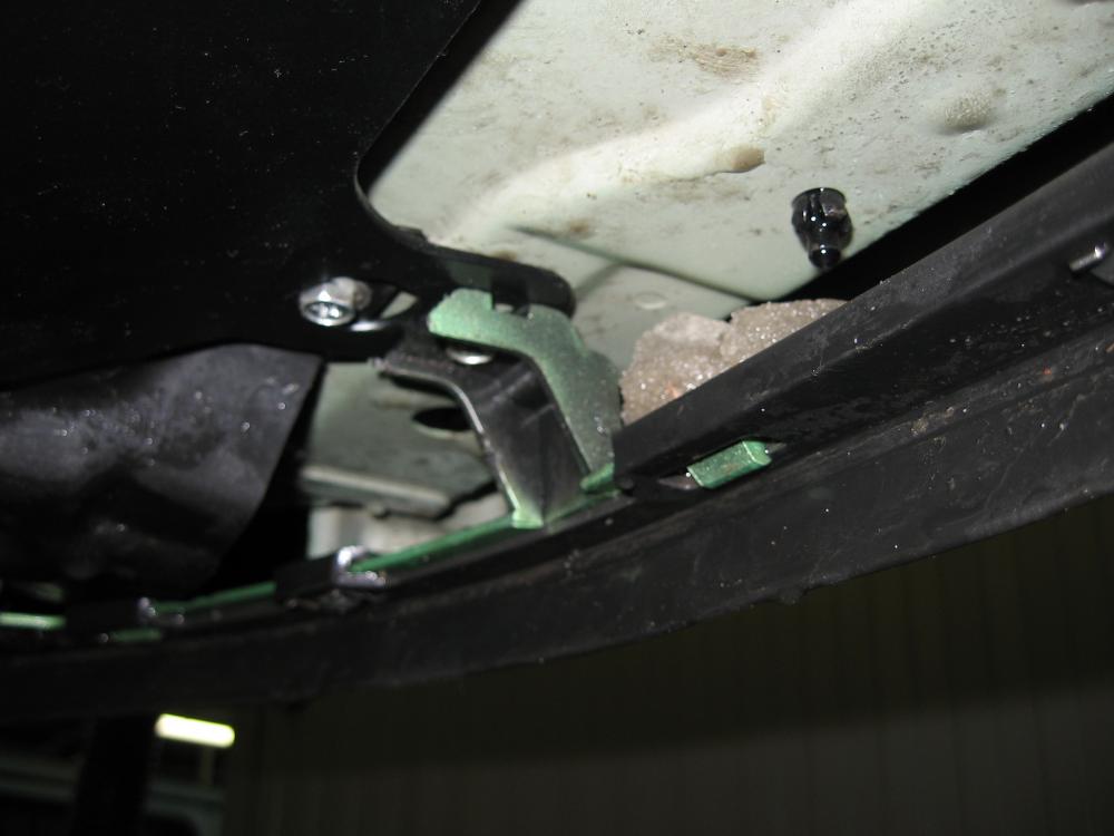

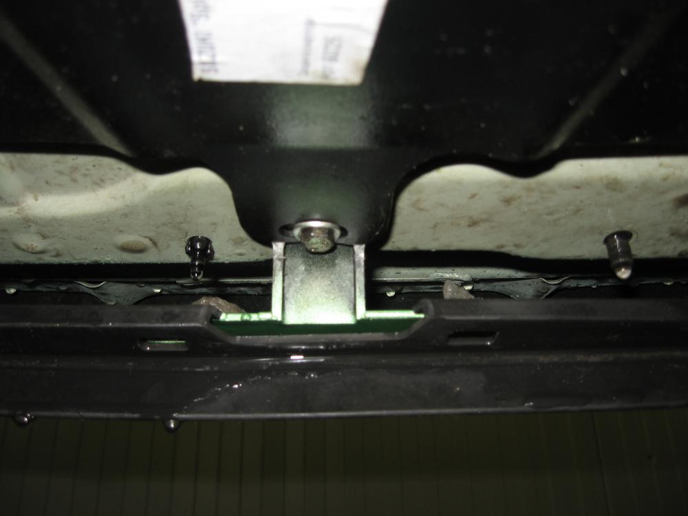

    Покупал вчера 1450 руб+300 доставка,но.... установить на СТО не смогли , если передние крепления заводить под крепления бампера, то защита упирается в выхлопушку и картер, если перед защиты устанавливать поверх креплений бампера то упирается в ребра креплений бампера и длинны штатных болтов не хватает. Вообщем колхоз какой-то выходит!
    Захар, не могли бы Вы сфотографировать что-ли, как у Вас установлена защита?Спасибо!

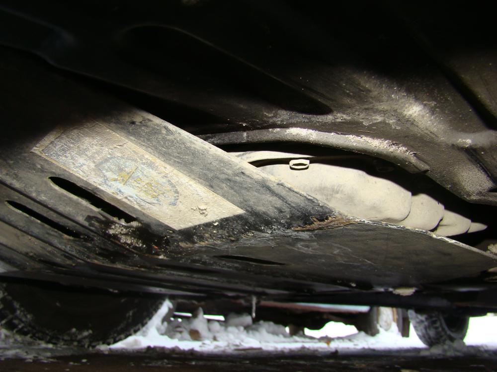

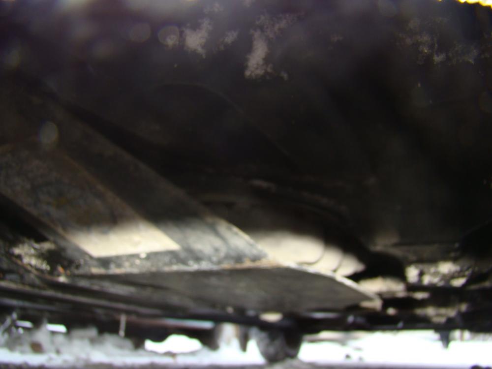

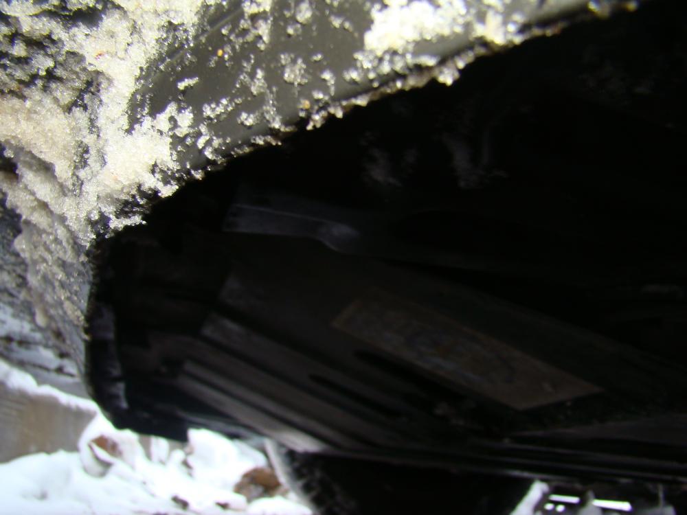

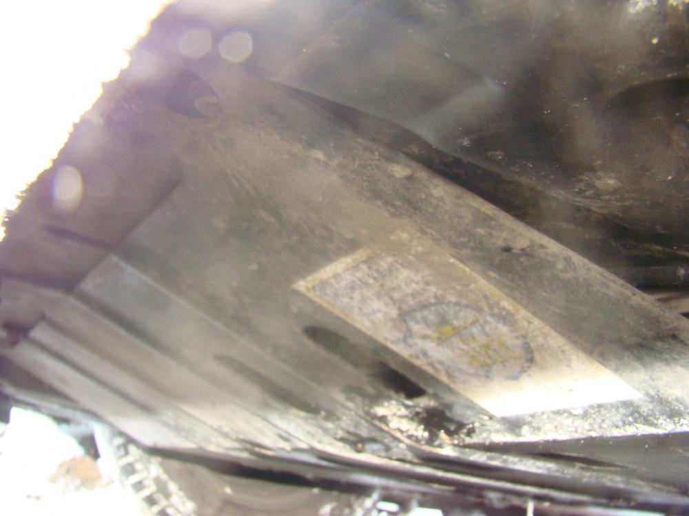

    Сделал фотки, но из-за того, что ямы поблизости не нашел, пришлось делать, как есть. Качество, конечно, не фонтан, но переднюю часть распознать можно, наверное Чешу репу.

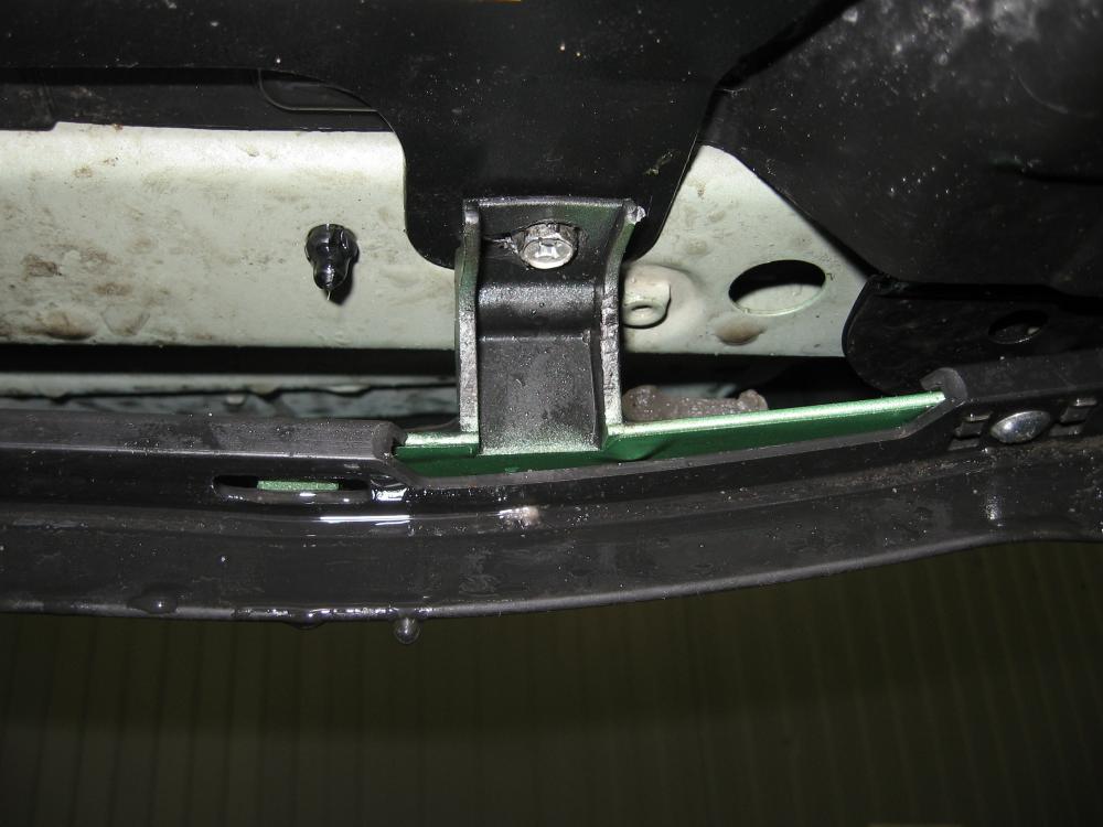

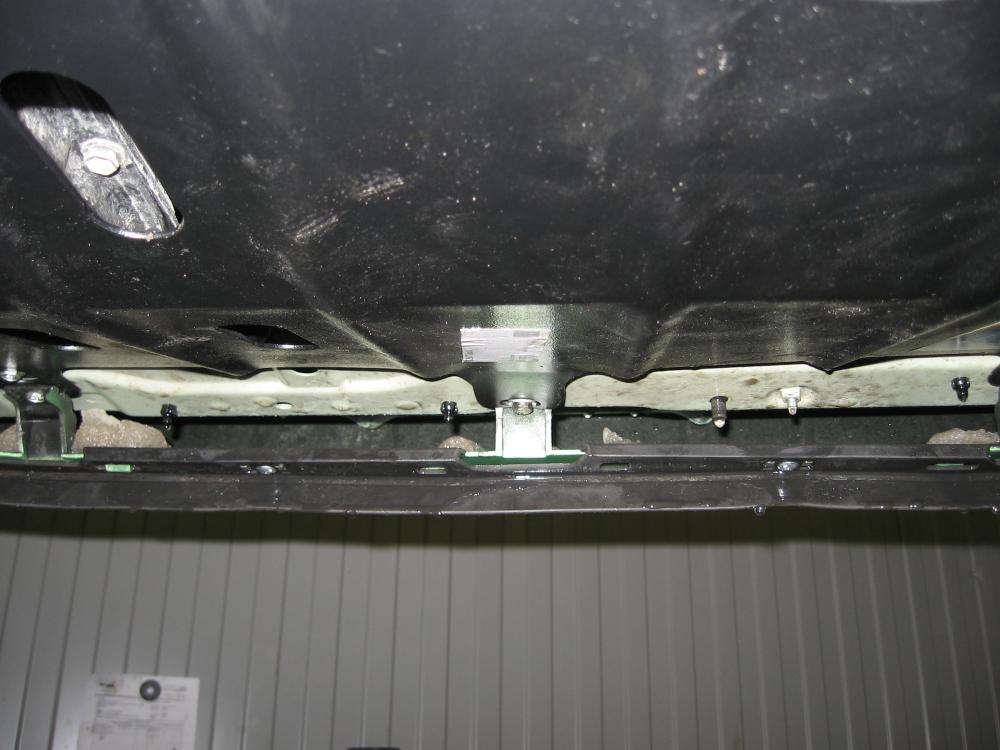

    Ура! Я поставил наконец эту защиту! И все таки была хитрость которая не была указана в инструкции.Дело в том что надо крайние передние крепления заводить под крепления бампера, а центральное - сверху крепления, тогда все встает идеально практически.Ну и центральный болт не подходит - не хватает длинны, поставить более длинный, я использовал 6 на 30мм с шайбой.
