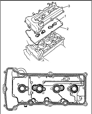

Товарищи я тут давичи получил прокладку для крышки М13А с японии
и вот что меня насторожило... вроде прокладка как прокладка но таких я раньше не видел у нее с одной стороны с той что получается к салону ближе идет во внутренную часть резинка она же литая часть прокладки а на этой резинке идут четыре равноудаленные прокладки как я понял под свечные отверстия и все это дело вместе с прокладкой основаелтельнго так аккуратно сделано.. так вот в чем вопрос я чет когда свечи менял не видел там под крышкой свечных прокладок а хорошо видел слой герметика вместо них.. так вот так должно быть или чет нужно будет делать??
у кого такой же двигатель и сталкивыались с этим подскажите как ее установить так как есть?? вобщем заранее хотелось бы знать что может так или не так)))))))))

Ответ: Прокладка крышки дв. М13А
На G13 прокладка под крышку и под свечные колодцы отдельные.
Герметика с завода имхо там быть не должно, с завода все таки обычно нормальные уплотнения идут.
не у меня вроде так же как и на рисунке только чуть по другому хотя М13А
товарищи а может прокладка не моя((( кто мож по номеру знает
На рисунке и есть М13, у B13 прокладка другая - прямоугольник, без расширения для шестеренок 2х распредвалов.
