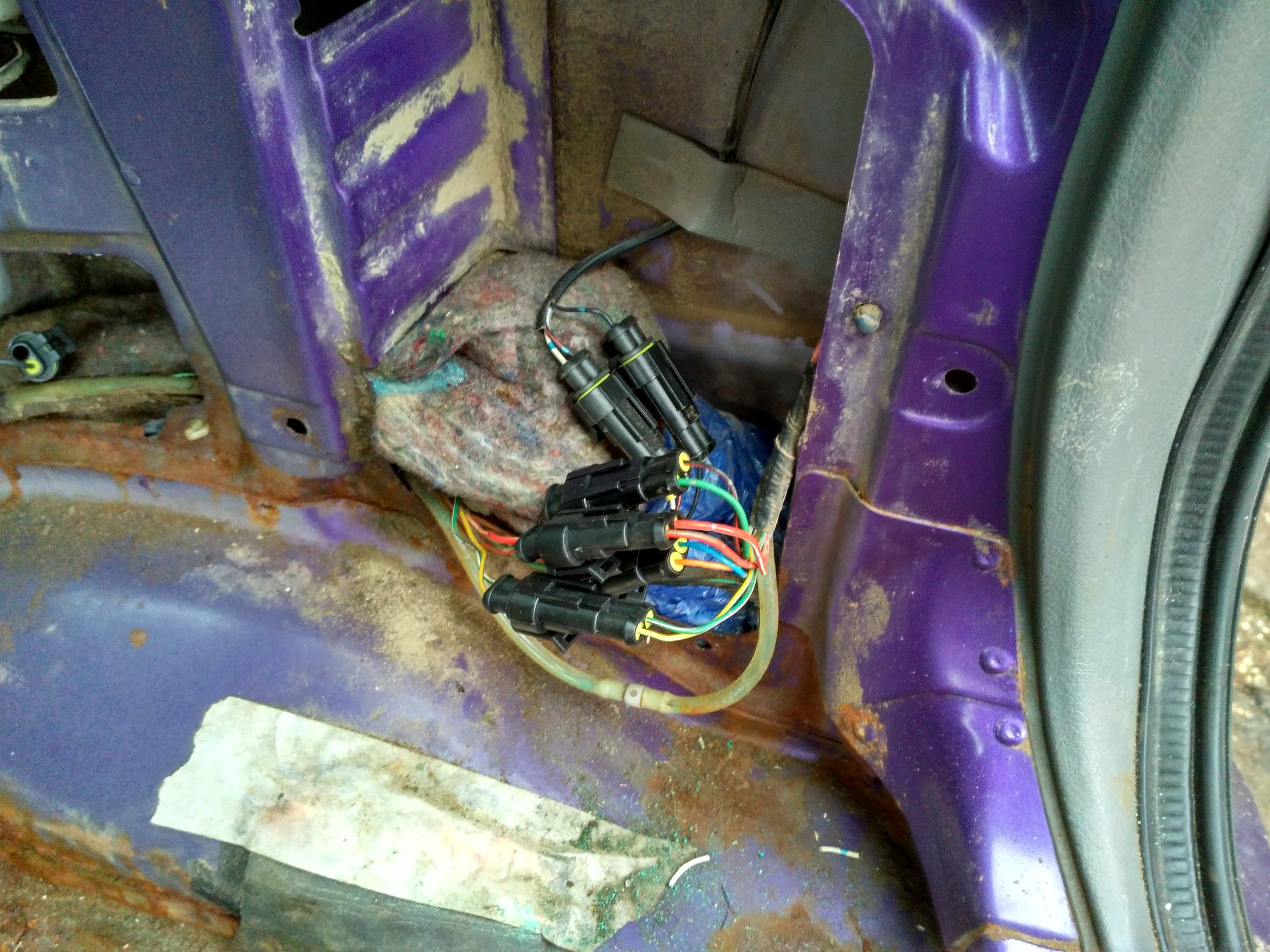

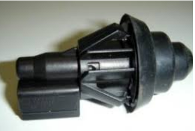

    Разобрал вчера концевики на всех дверях. При разомкнутых проводах, (типа двери открыты) - все равно свет включается только вручную.
    Вот сегодня делал капитальную чистку салона со снятием напольного покрытия, и нашел несколько неподключенных штекеров. Может кто знает куда и откуда они?

    Ответ: Концевики дверей
    Если обе части разъёма есть, то можно попробовать и соединить, а так вообще довольно много "односторонних" - видимо под допоборудование.

    Вчера разобрал концевик на водителькской двери - он чето фигово пахал (пластик е-мое и время сказывается). Поставил концевик отчечественного производства (рвется минус). Сигналка теперь работает вроде нормально, а то пищала, что дверь открыта. Да и дверь немного смещена, но там, где концевик касается двери наклеил в несколько слоев 2-х сторонннего скотча.
