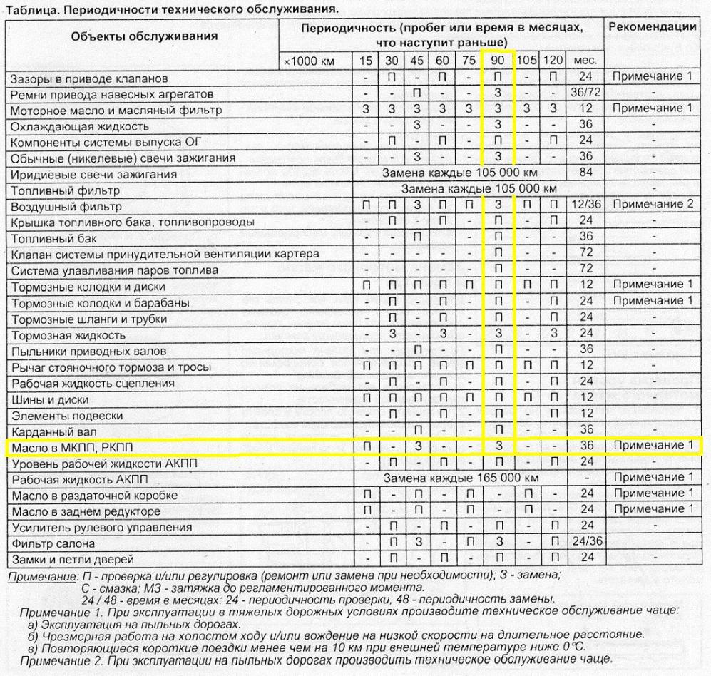

Нашей машинке только год, но уже отпахали 90 тыщ! Встал вопрос надо ли менять маслов коробке? В мануале четко не прописано...Чешу репу.

в мануале может и не написано, а в сервисной книжке точно указано. она есть в скане на этом форуме. поищите.
