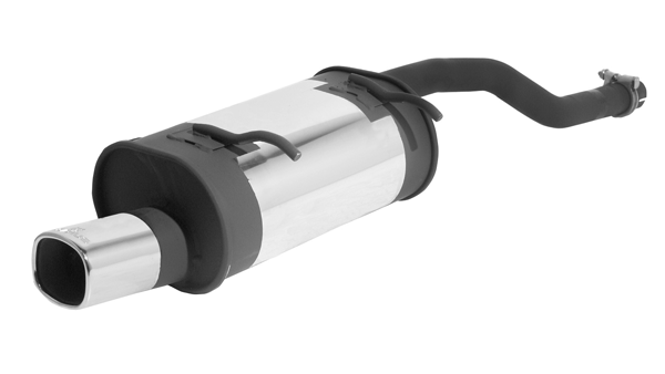

3.Заменил въхлоплие труби на 3 х1. Ето повишило мощност в диапазоне 3000 - 7000 об./мин. - 300$
4.Заменил глушител с правотоковий на фирме Remus - 310$
5.Използую толка синтетическое масло 5W -40 и синтетическое для коробки SAE 70W-90
В резултат все ето машина (53л.с.) стала 75 л.с. Променилос ускорение после 3000 об./мин.
Разход если нормално ездиш - повишилос на 0.5л. (4.1 - на 4.6л./100км.) в градским условия 4.8 на 5.5 л./100км.
На спортном езде разход стал 4.9 - 5.5л. но многие мерцедеси и БМВ стали глядет задние фари моей машине.

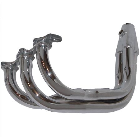

Ну если поставить прямоток (настоящий с пауком), то лошадок 5 - 6,5 прибавится. + чиповка мозгов еще 5-10%.
Если поставить нуливик и правельно разместь трубу, то момент реально увеличится.
На 92 бензе не ощутишь, а вот 95-98 да.
Вот кст статья про примоток:
"Что представляет собой “прямоток”, и какие у него преимущества над стандартными выхлопными системами.
Отвод отработавших газов осуществляется через выхлопную систему автомобиля. Для глушения шума предусмотрен глушитель. Во время выпуска отработавших газов, давление в трубе не постоянно. Скорость движения продуктов сгорания превышает скорость распространения звука. Выход газов в атмосферу создаёт разряжённое пространство в цилиндре.
В выпускной системе ДВС присутствуют два процесса. Демпфированный проход газа по трубам. Распространение звука в газовой среде.
Эти процессы влияют на коэффициент наполнения цилиндров. Мешаем выходу отработавших газов – теряем мощность. Получается, чем больше диаметр трубы, тем меньше сопротивления выходу газов. Например для 1.5л двигателя, с оборотами не выше 8 тысяч, достаточным диаметром выхлопной трубы будет 50 мм, и её длина при этом будет составлять не более 3.5 метра, то мощность увеличивается.
Снижением шума занимается глушитель. Этот процесс должен осуществляться с наименьшим сопротивлением потоку выхлопных газов.
Резонатор – один из типов глушителей. Резонаторы, выпускающиеся в наше время, многокамерные, что даёт им возможность лучше гасить шум. Прямоточный глушитель во многом схож с резонатором. Отличие лишь в том, что между корпусом и трубой с отверстиями у него находится материал поглощающий звук. Обычно этим материалом является базальтовая вата из длинных минеральных волокон. Для задерживания ваты, используется проволочная сетка из спец. сплава. Базальтовая вата оказывает минимальное сопротивления выхлопным газам, но при этом плохо гасит низкие частоты в отличие от высоких. Вот от чего “прямоток” так “бубнит”.
Статья-не ахти, чес слово.
А вот понимания процессов, по видимому, нет совсем.
Для начала-"прямоток (настоящий с пауком)"-спрашивается, а при чем тут паук? Прямоток-просто обозначение выпуска двигателя без затормаживания выхлопа всякими частями, не имеющими сквозного отверстия. А выпускной коллектор (кроме вариантов со встроенным на конце катализатором) прямоточный всегда т.к. никаких посторонних задерживающих выхолоп предметов там нету и быть не может.
Смысл паука (равнодлинного выпускного коллектора) в том, что правильно рассчитанный и изготовленный, он помогает двигателю увеличить коэффициент наполнения на определенных оборотах, при этом дудках самого паука (и соответственно в цилиндрах) будут образовываться зоны разряжения (из-за прихода газов из других цилиндров в противофазе) и во время фазы впуска в такой разряженный цилиндр можно будет бахнуть больше смеси.
П.С. ИМХО первое над чем стоило бы поработать на двигателях m13a и m15a-как раз выпуск, потому что выпускной коллектор не просто не идеален, а вообще просто ужасен .

Можно вып. коллектор от спорта поставить, если фланец совпадает. Он сделан 4 в 1. А ващет в F1 посчитали, чтобы уменьшить время на круге на 1 секунду, надо потратиццо 10 млн. уе. Если бы были фирменные детали доработки двиг. (многодросс. впуск, РВ с бОльшим перекрытием, сдвижные шестерни, облегченная ШПГ, ГБЦ с увелич. каналами, форсунки с увелич. производит., топливная карта под эти доработки) то можно заморачиватся на такой тюнинг.
