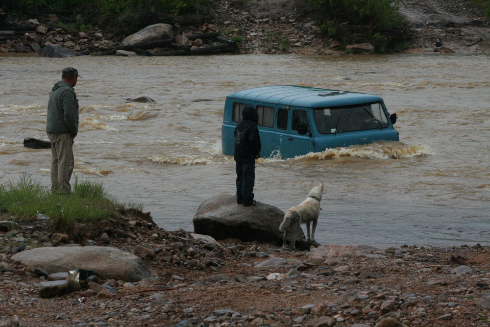

  21. dgonyy
    27 фев 2008
    153
    тында
    Ответ: как правильно форсировать водные препятствия
    ага если такую волну создашь:)
    езжу там же на стоковом джимни на пониженой , тихим сапом и все ок:)
