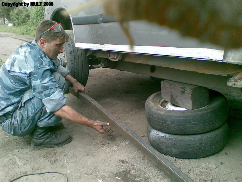

    Итак. Отчет о реставрации порогов часть 1 (вторую сделаю, когда фотки заберу)
    Изначально решил делать пороги. Долго читал и задавал глупые вопросы.
    Потом подвернулась возможность. Благо нашелся знакомый сварщик по кузовне.
    Делали в 4 руки. Он варил, я помогал, шпаклевал и красил.
    Порогв небыло впринципе. Причиной тому послужили камни. Где то я их насобирал, когда играл в "большой и страшный жип" и понеслась.. За 1,5 года сгнили к чертовой матери вместе с нижней частью задних арок. Думаю именно по этой причине, так как когда я брал машину, они были более-мене живые и вскрытие показало, что до меня не делались.
    Так что видимо пороги живут ровно до тех пор, пока не наружено лако-красочное на них.
    Сами пороги решил варить из профильной трубы 60*40

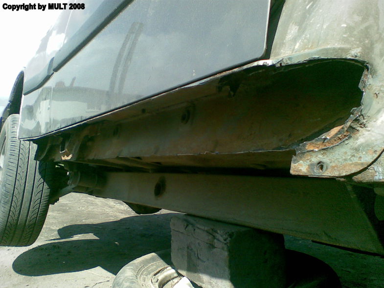

    сняли пластик и увидели это:
    Обрезали все и получилось примерно так:
    тут хорошо виден усилитель средней срденей стойки. Он был живой, в отличии от переднего, но решили сделать вырез и вварится в него. передний усилитель просто востановили...
    Труба вставала четко, для изгиба необходим был небольшой разрез. в одном месте:
    Если стойки мертвые, тогда подойдет труба по ширине 100, высота уж какая нравится.( на фото 60*40)
    Прихватили и получилось, примерно так:
    После полной проварки смотрится так:
    Потом пришла очередь арок, решили родной метал оставить живым, поэтому понаставили заплаток:
    Дальше все это зашпаклевалось, закрасилось и обработалось антигравием и мостикой (арки изнутри).
    Об этом учть позже, когда заберу фотографии.
    Что касается ценника. Далали сами, поэтому могу сказать что по материалу вышло:
    Трубы - 600р
    Шпаклевка ~500р
    Антигравий - 250р
    Мостика - 250р
    Всеговремяни ушло 4 дня по 12 часов.
    По работе.. ну скажем так. Этот подвиг мы готовы повторить тысяч за 10 (без арок. на них времяни ушло очень много, зато с покраской, материалы ваши)
    Если есть желающие перевариться в Питере, то в личку, обсудим.

    Все хорошо, только на будущее: вот ту полку, что оставили от старого порога нужно было подрезать и приваривать трубу, как-бы, в торец. А вы в накладку сделали - очень скоро его, порог, начнет выкручивать и отрывать. Пройденный этап.

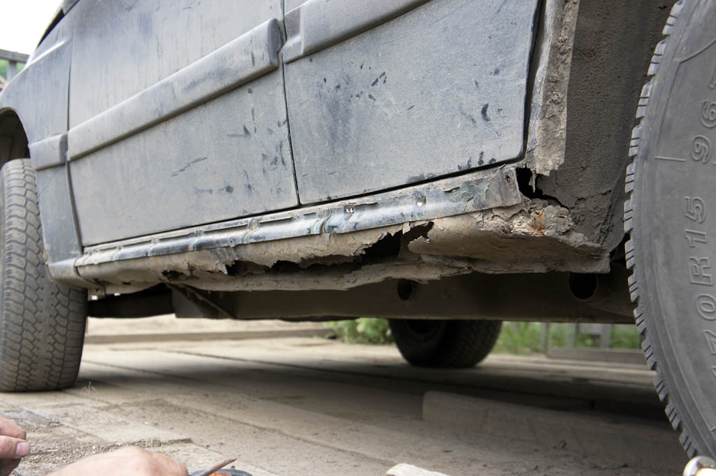

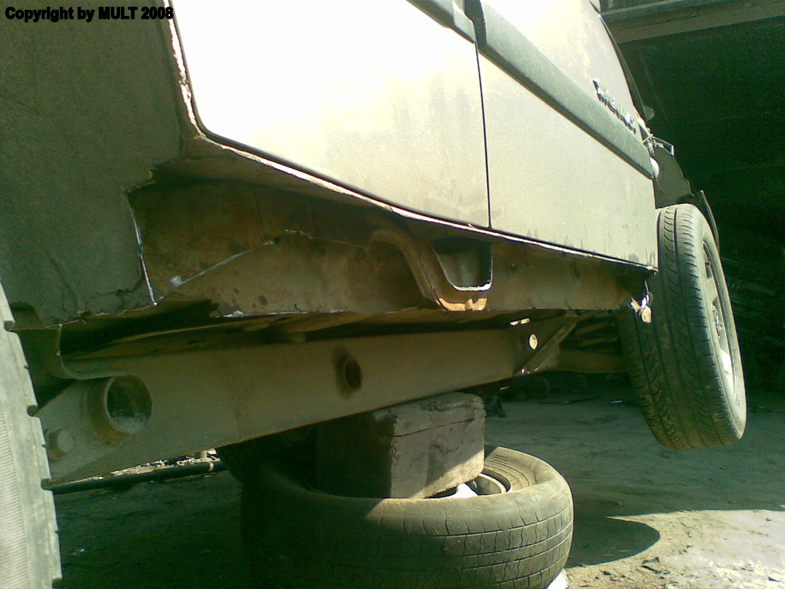

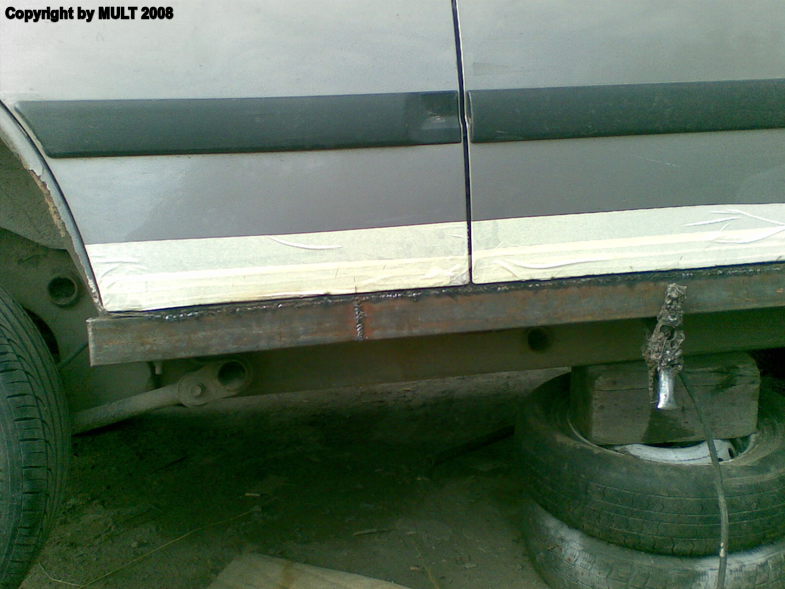

    После преодоления бугорка - облетел пластик с порогов, открылась картинка 1.

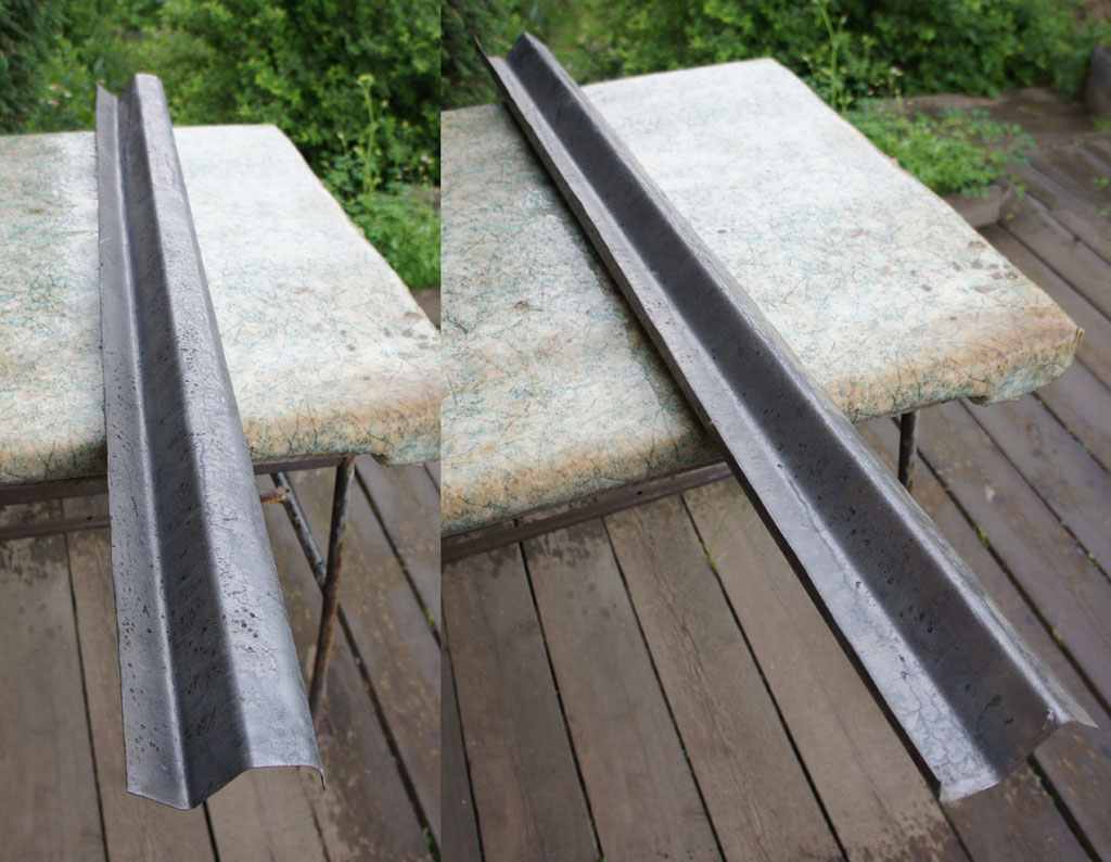

    Чес репы, поиск, опрос знакомых - куплен лист холоднокатанной стали толщиной 1,5 мм. Болгарка, кувалда, молоток, получается картинка 2

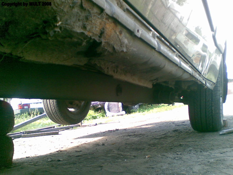

    И тут оказывается, что состояние хуже, чем предполагалось, отсюда дополнительный элемент картинка 3
    Еще чуть-чуть и получаем 4

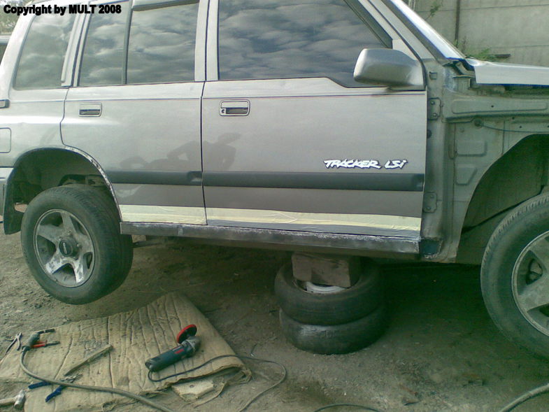

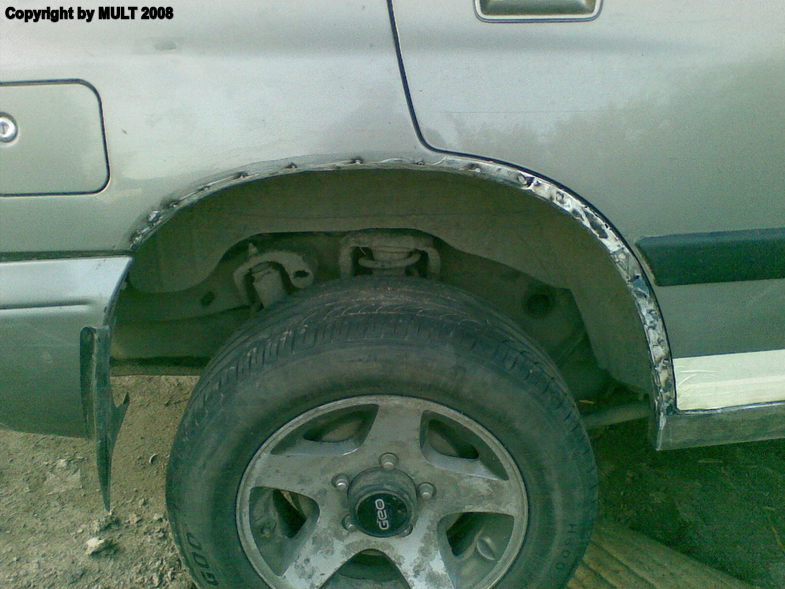

    Оказалось, что думать лучше сначала, потом делать. Отсюда косяк в задней части порога. Картинка 5.
    Работы продолжаются, еще не решен момент с заделыванием отверстий спереди и сзади порогов. И еще, изначально задумывалась установка пластика на место. А сейчас уже думаю, может ну ее нафиг?
