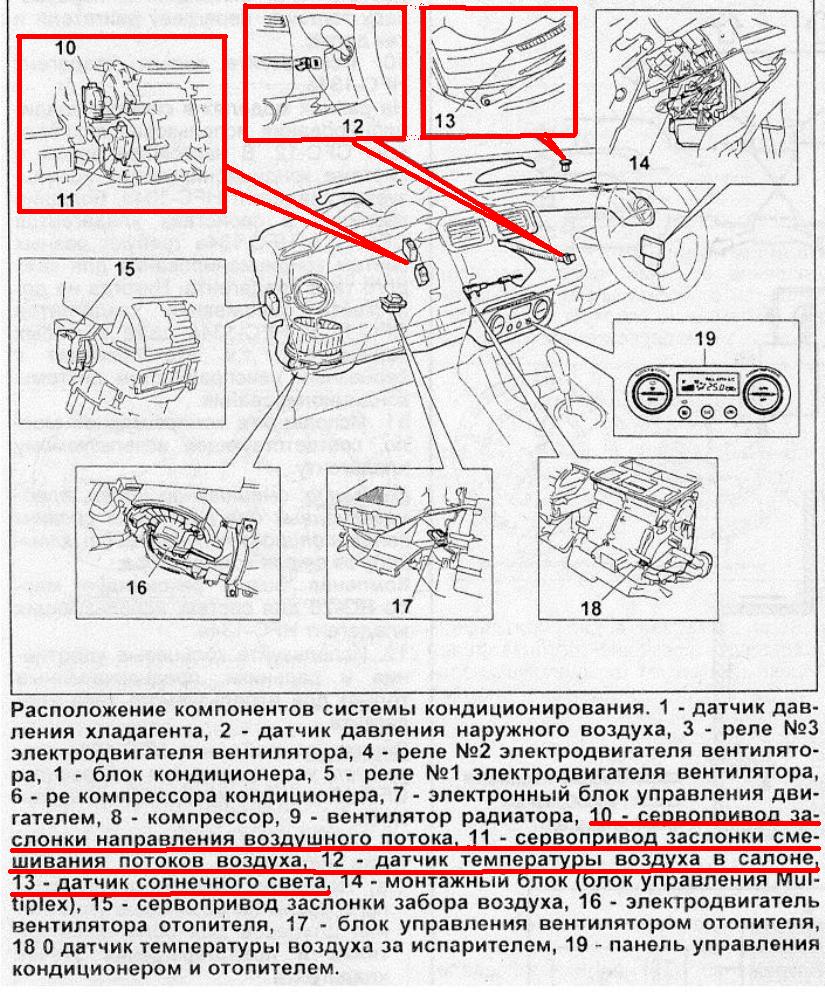

    Есть желание заморочиться заменой блока управления кондиционера на блок климата для нового свифта. Кто знает, что нужно дополнительно делать или покупать помимо самого блока управления климатом. Может там просто фишки переткнуть надо и все заработает, а может надо городить чего-то. Короче кто в курсе, подскажите, может овчинка выделки не стоит.

    Я не спец, но могу предположить что:

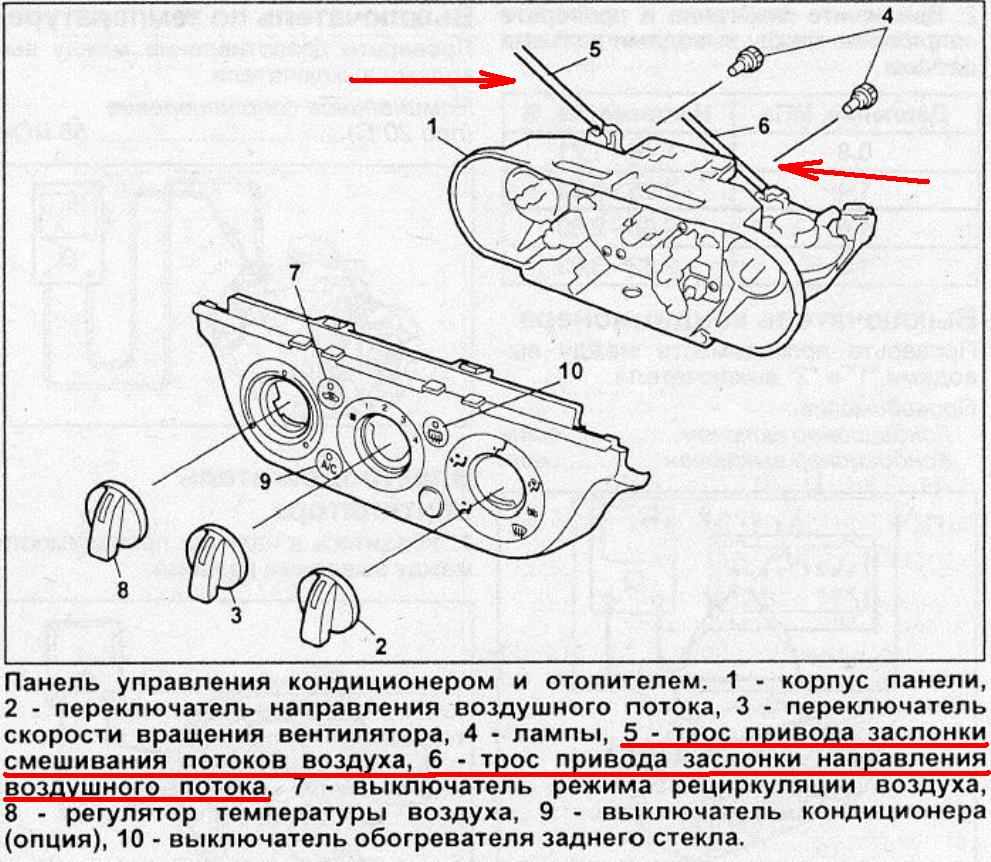

    Надо что-то делать с тросиками Рис. 1 + установка датчика темпиратуры в салоне и датчик солнца. Вроде бы все.
    Датчики поставить нетрудно, а вот с тросиками проблемы. Надо менять.
    На климате стоит сервопривод, а на кандее трос привода...

    о как. сервоприводы значит. тогда уже сложнее.
    спасибо за кортинки, стало понятнее.

    более того, надоть еще температурные датчики в салон поставить (их два кажется должно быть).
    Сам думал о такой замене - но решил что овчинка выделки не стоит. не исключено что придется еще и начинку конея менять, возможно он разный... так же это может (предположительно) отразиться на всей проводке, до предохранительного блокаю... наверняка еще какиенить релюшки.

    По моим исследованием на замены кондея на климат нужно:
    1) Блок управления климат-контролем (2000 р.)
    2) Панель управления климат-контролем
    3) Сервопривод заслонки направления воздушного потока
    4) Сервопривод заслонки забора воздуха
    5) Датчик темпиратуры в салоне
    6) Датчик солнечного света.
