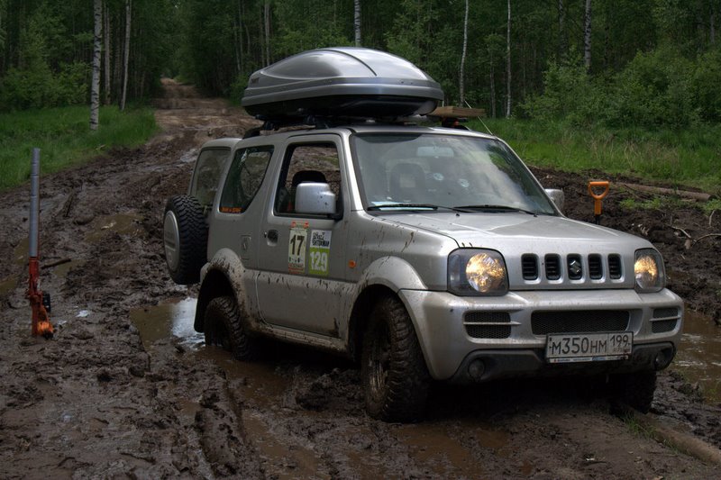

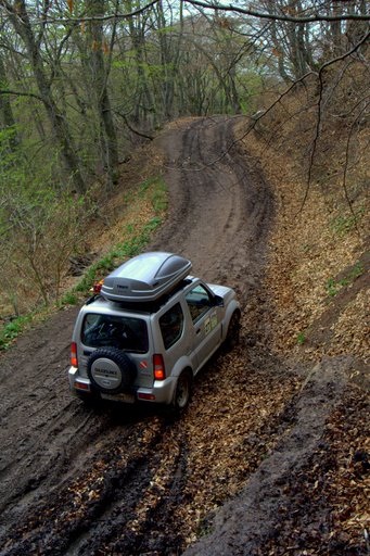

    Отъездил в весьма и весьма суровых для бокса условиях (горы, грейдеры, болота, покатушки разные) с Thule Atlantis 200 уже в общей сложности тыщ 20. Бокс нагружен всегда под завязку (палаточный/спальный шмурдяк, кемпинговая мебель, бензопила). Установлен на монтблановские поперечины (правда купленные в Норвегии) на стоковые рейлинги. Кроме того в тех же условиях на рейлингах лежит джек, лопата и доски. Уж и доставалось-то боксу: и ветками по нему неслабыми хлестало, и тряска постоянная; царапаный-перецарапаный уже, но никаких серьезных повреждений, а уж тем более трещин нет. Доволен очень, кстати знаю, где купить процентов за 40% рыночной цены официальных дилеров.

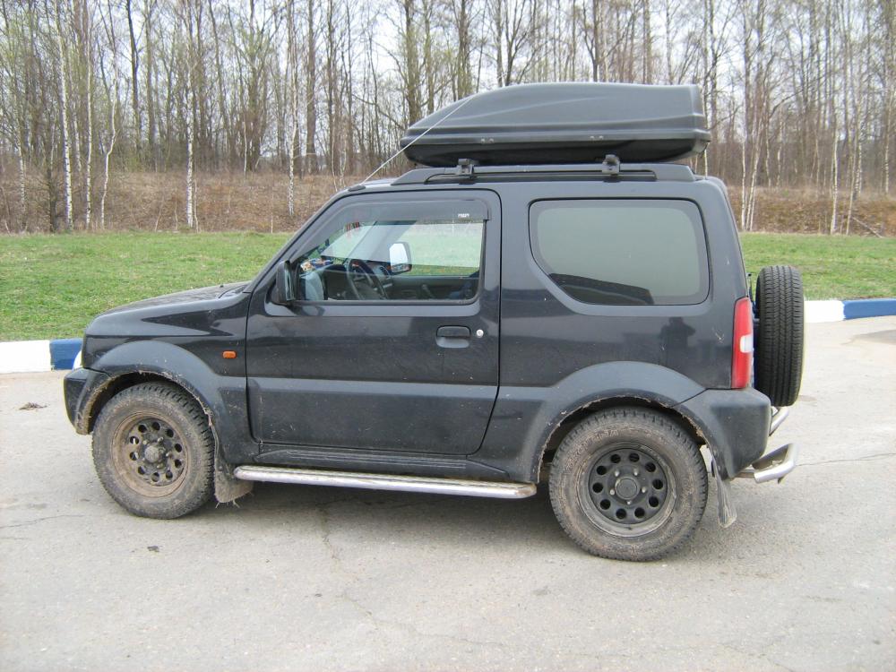

    Вот такой Всего за 6.500.

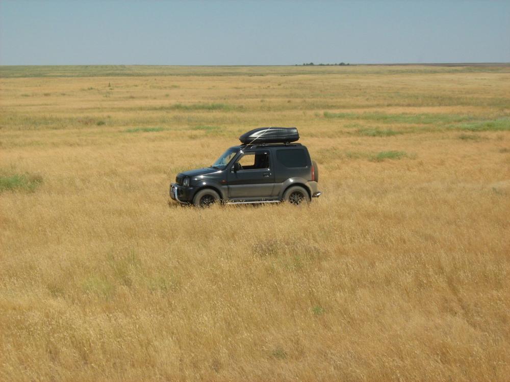

    Harpo probox 460- прокатился в сентябре по Арбатской стрелке из Геническа в Крым - кто знает - "полигон стиральная доска" :D
    Бокс стоял посередине - сместился влево. И всё - ни трещин, ничего. Багажник Атеra.
    Бокс "свисает и спереди и сзади - всё нормалёк. ;)

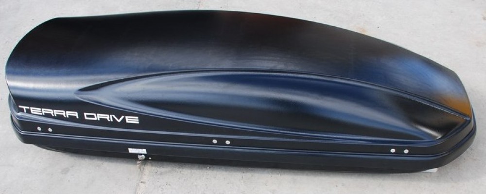

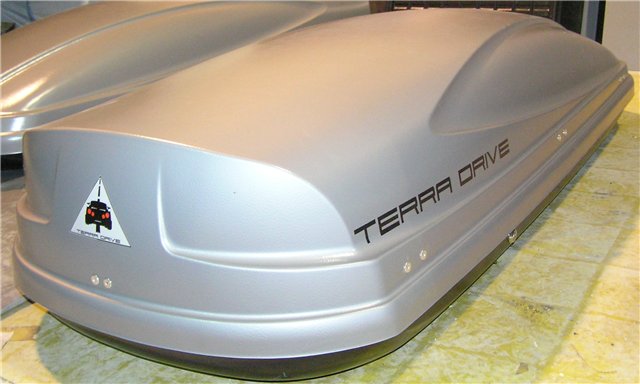

    У автобокса TERRA DRIVE 480 L благодаря тому, что дно багажника усилено тремя алюминиевыми профилями грузоподъемность 70 кг, и 100% гарантия от срыва автобокса во время движения!
    А еще отличные аэродинамические показатели. Передняя и задняя часть автобокса занижена, вдоль днища – продольные желоба. Изготовлены из высококачественного пластика с благородной матовой текстурой. Устанавливается на все поперечины шириной до 90 мм.
    Температура эксплуатации от – 50 до + 50С.
    И цены очень демократичны.
