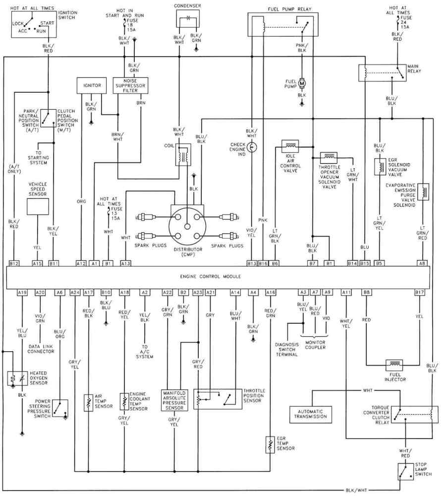

    всеправильно датчик нашел он работает, подключил на а7 ошибка изчезла вместе с неи исчез ЧЕК вспыхиваетна долю секунды при заводке и гаснет перестала работать самодиагностика. а7 вынимаешь диагностика работает.

    кажись разобрался А15 в разьеме датчик скорости помогли схемки както скачал с импортных сайтов

    Точно, глянул по пиратской Autodata CD 2004 Витару 79лс, A15 - датчик скорости, а A3,7,9 - это Data Link Connector, разъём для подключения тестера видимо. По азбуке нифига не понять бывает, урезали перевод зачем-то, блин. Издали бы полный заводской мануал на русском.
