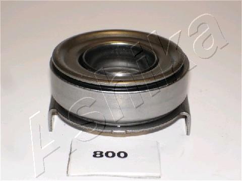

To Anli для М13А номер выжимного подшипника 23265-65G00 (Сузуковский номер детали)
аналог 90-08-800 (Ashika)
Размеры Внутренний диаметр 28
Внешний диаметр [mm] 57,4
Высота (в мм) 24
Длина (в мм) 59
В указанном Вами случае фигурирует диск сцепления а диск сцепления это не подшипник.
Бывают набор сцепления куда входит 3 детали узла сцепления:
1. Корзина,
2.Диск сцепления,
3. Выжимной подшипник.
Цена за набор колеблется от 4,5 до бесконечности руб. в зависимости от производителя.
Высота (в мм) 24
Длина (в мм) 59
1. Корзина,
2.Диск сцепления,
