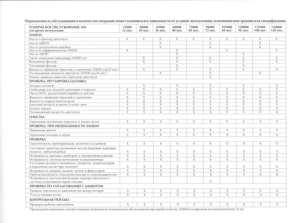

    График ТО не зависит от сборки (Япония, Венгрия).

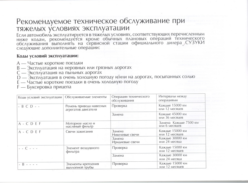

    По установленному заводом для всех дилеров графику прохождения - стандартные ТО проходятся каждые 15000 км или раз в год (что наступит раньше). В случае тяжёлых условий эксплуатации авто - рекомендуется делать доп. работы по обслуживанию (периодичность и работы указаны в сервисной книжке). Дилеры же рекомендуют просто раз в 7500 тыс (примерно) менять масло, дополнительно к основным ТО.
    Во вложенных файлах график прохождения ТО на новый Свифт с перечнем работ (взято из Сервисной Книжки):
