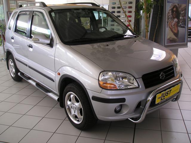

Кто-нибудь укреплял машину: бампер например? Видела в городе машины с выступающими железными полками(даже не знаю как обозвать это сооружение) спереди. Или это дизайн машин такой?Чешу репу.

Эти вещи придуманы для защиты , но должны ставиться на рамные авто с соответствующим креплением.
На машинах с несущим кузовом крепить по серьезному некуда, поэтому при ударе (т.т.т.) передком при наличии
такого украшения спереди можно вместо повреждения бампера получить гнутые лонжероны (обычно к ним эту красоту и крепят). Соответственно при ударе по трубе вдоль порога она то выдержит - но поуродует точки
крепления под кузовом.
Заодно это дело заметно уменьшит клиренс и геометрическую проходимость авто.

Бампер останется таким же :) машина тоже :)
Только какой либо удар примет на себя не пластмасса, а лонжероны. Что дешевле ремонтировать - кусок пластмассы или восстанавливать геометрию кузова - решает хозяин авто. На рамной машине плюсов больше,
на Игнисе и аналогичных - при некоторых случаях такая "защита", с соответствующей установкой, может отправить машину на сложный кузовной ремонт вместо замены бампера.
Клиренс - это дорожный просвет, расстояние от земли до нижней точки а/м. У Игниса он 170 мм, а с трубами под машиной будет заметно меньше.

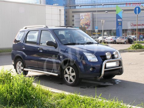

Бывает такой тюнинг.
Видела Витару с таким бампером,разговаривала с хозяином,сказал,что купил в Тойота центре,а устанавливал сам. Интересно а на Игнис такой встанет? Еще видела полукругом тоже на Витаре,может у кого есть , сколько стоит интересноБаксы-бакс?

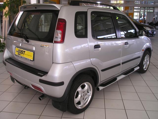

Накладки на двери и бампер представлены на фото выше - они защищают краску и металл машины от касаний, царапин и легких ударов в тех местах, где они наклеены.

Вообще симпатично... :)))
Я правда не помню, что там у нас сейчас в законах о кенгурятниках...
