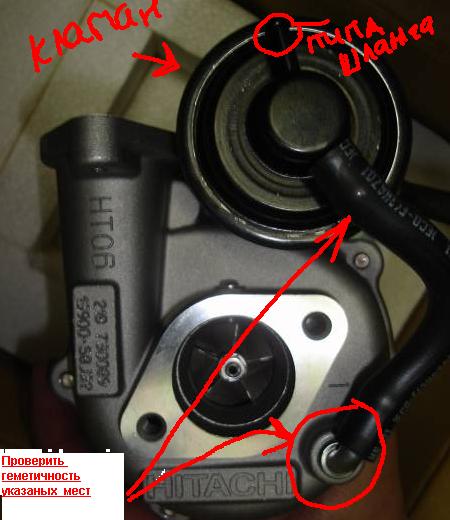

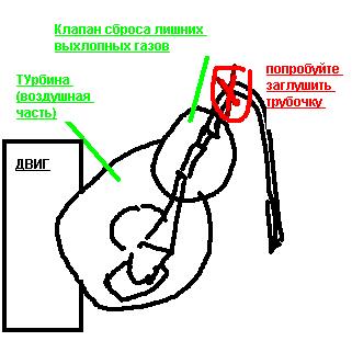

Ответ: Едет рывками мотор К6А
смотри герметичность воздухоподающей магистрали.
Есть утечко.
Далее если утечки нет,попробуйте заглушить трубку , как на рисунке. Возможно клапан не работает по сбросу лишних выхлопных газов из-за негерметичности указаной трубочки.
идёт на клапан 18117-52G00 - он м.б. повреждён
Спасибо, из рисунка почти понятно что и где... попробую разобраться.

Не осилил :(
Герметичность проверял, вроде бы, всё ок... но клапан не нашел :(
Смотрел от воздушного фильтра и дальше. Есть место, где откуда-то есть трубка, которая входит в трубу, которая идет после фмльтра. Это она, наверное, после клапана, как раз. Но там всё ок... кажись. Может быть есть мануал на 0,6 моторчик? Здесь не нашел. По мануальным схемам было бы проще ковыряться.
В любом случае.. спасибо!

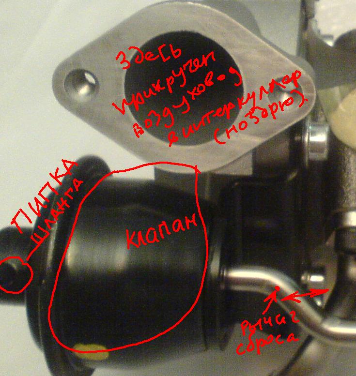

ЕЖсть 8)))
ещё посмотрите шланг от самой турбины до клапана сброса лишних выхлопных газов, особенно пипку,откуда(из турбины) этот шланг выходит.
