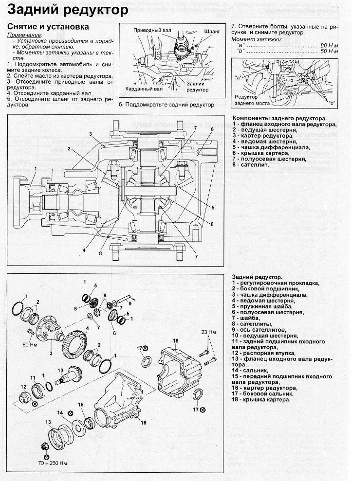

Т темнолог Редкий гость 16 Февраль 2009 6 1 0 г.Береэники Езжу на ... suzuki svift 2005 23 Июль 2009 #1 Привет всем СВИФТОВОДАМ ! Машинка 2005 г.в. сгонял в гости на север и обнаружил течь сальников приводов заднего редуктора, привода снял, 3 болтика,а привод не достается, думал как на 9-ке защелкиваются. Нужна инфа по разборке, с уважением.

Bagr LTD. На связи 11 Сентябрь 2008 513 91 0 39 Москва, Кунцево Езжу на ... Swift 1.5 AT темно-синий. 23 Июль 2009 #2 Ответ: Как разобрать задний редуктор? Держи дружище Вложения Редуктор.JPG 175.1 KB Просмотры: 867
Т темнолог Редкий гость 16 Февраль 2009 6 1 0 г.Береэники Езжу на ... suzuki svift 2005 24 Июль 2009 #3 Ответ: Как разобрать задний редуктор? Огромное МЕРСИБО за схемку!Судя по схемке полуоси достаются путем выбивания.

SWIFT301 Проходил мимо 13 Февраль 2010 4 0 0 Камчатка Езжу на ... Swift 06; 4 WD; 1,3; авт. 13 Февраль 2010 #4 Ответ: Как разобрать задний редуктор? Спасиб за схемку. А есть номера боковых сальников?

SWIFT301 Проходил мимо 13 Февраль 2010 4 0 0 Камчатка Езжу на ... Swift 06; 4 WD; 1,3; авт. 6 Март 2010 #6 Ответ: Как разобрать задний редуктор? Спасибо. Поменял уже оба) По екзисту номер пробил... Млин тоже упаковки выкинул уже вместе с номером((

SWIFT301 Проходил мимо 13 Февраль 2010 4 0 0 Камчатка Езжу на ... Swift 06; 4 WD; 1,3; авт. 7 Март 2010 #8 Ответ: Как разобрать задний редуктор? Сервисмены меняли, поэтому точно не скажу. А судя по схеме там стопорные кольца стоят, надо наверное не боятся)
