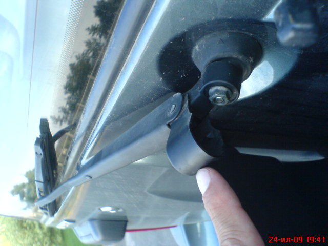

Я все пытался под резиновый ободок заглянуть (непосредственно прилегающий к двери). Никак не получалось - разобрал дверь :hilarious: ... добрался до штока с внутренней стороны двери ... опять Чешу репу. непонятки ... пришлось пятничный офф создать.
;) А надо было колпачок откинуть, что на самом дворнике.
Вобщем, повеселился :hilarious:
