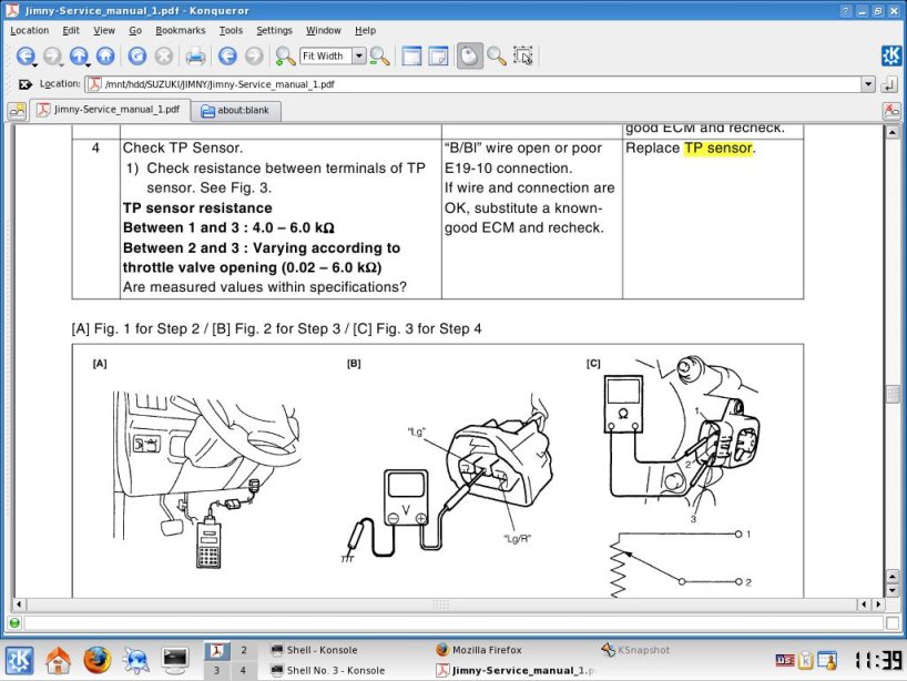

    Вот смотри тут написано как прозвонить. Тебе нужно читать то что написано жирным шрифтом, и смотреть на самую правую картинку.

    Чтобы ты не путался - то что я писал выше - это проверка датчика положения дроссельной заслонки.

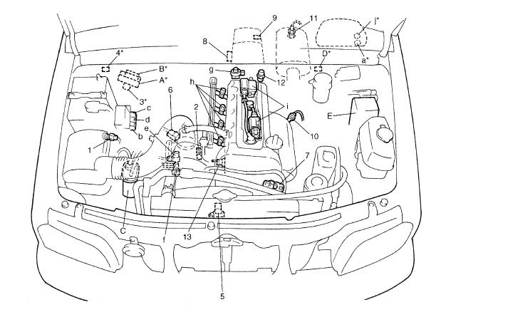

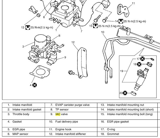

    То что ты видел с "тосольными трубками" это EVAP - клапан системы уловителя паров бензина возможно с термодатчиком. Если заметно плавают обороты двигателя пока машина не прогрета, то может быть и в нем проблема. Но пока его опустим.

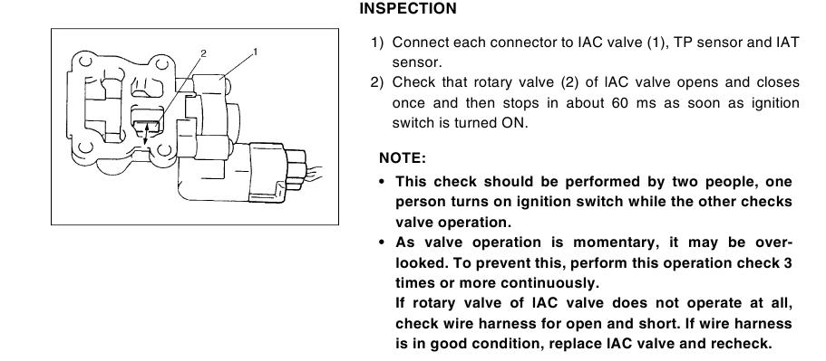

    Клапан ХХ(IAC Valve) это цифра 9 на рисунке. Почисти его как следует включая разьемы коннектора, и не забудь обязательно смазать маслом (не ВД-40).
    Проверить IAC, предварительно его сняв - можно только так: см.рис.2 .

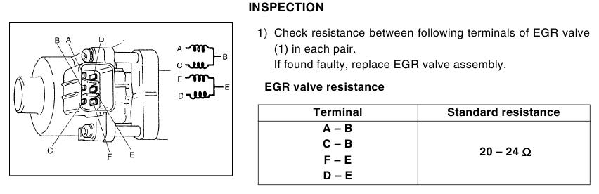

    Короче есть еще такая тема как забившийся клапан рециркуляции, почитав форум - обратил внимание что и Витар и у Джимников с ним переодически глюки. В общем если он у тебя есть - обозначен на картинке буквой - g. то В соответсвии со второй картинкой его можно прозвонить. Ну и прочисти его как следует.
    Вообще не поленись - скачай мануал. Там найдеш диагностическую табличку которая прямо так и называется "Improper engine idling or engine fails to idle". Распечатаеш и вечерком под пивасик если и не решиш проблему, то по крайне мере будеш знать что тебе нужно заменить, на следующий день по дороге на работу заедеш на авторынок и купиш что надо или там не знаю в экзисте закажеш что ли.

    EVAP, на картинке с разобранным дросселем, 7-й. Как ты его поворачиваеш? По сути эта штуковина нужна для того чтобы бензиновые парики накопившиеся в топливной системе выпустить во впускной коллектор. Так что когда ты его "повернул" обороты может быть слегка и прыгнули, но чтобы приемистость изменилась - это уже наврядли.

    Мы с тобой про один и тот же датчик и говорили,номер 9, к нему и подходят две трубки с тосолом (на рисунке видно) Продолжу через 4 дня - командировка. Внутрь датчика входит подвижный сердечник , который как-то меняет индукцию и ,видимо, напряжение на датчике. Буду искать датчик на пробу, интересно у м13а он такой же.

    Не путай цифру 9 (тосольных трубок нет) и цифру 7 (тут есть тосольные трубки) - расположены они друг над другом, но это две различные системы.
