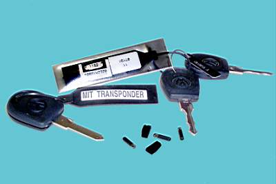

    A я ничего не делал - просто ключик разобрал и все ... нету там ничeго кроме ик

    Всё правильно , только в данном случае это ничего не доказывает .
    Это чипованный ключ , ну и собственно сам иммо с рамочной антенной
