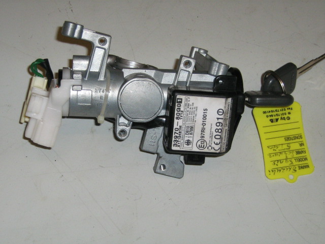

Необходимо фото иммо
Ребят срочно нужна ваша помощь, нашел под панелью иммобилайзер он у меня на проводах висел весь изолентой перемотанный, скиньте фото самого иммо и как он у вас закреплен, подозреваю что прежнему владельцу установили сигналку корявыми руками
P.S. У меня похоже из-за него проблемы запуска в мороз ниже -13.

Это не штатный. За очень редким исключением, можно его отрезать, соединив штатные провода, в разрез которых он был установлен.
Смущает вот что: а какой толк в имиобилайзере под торпедой? Он должен стоять под запертым капотом. Вы уверены, что это точно иммобилайзер или это именно само реле, а не управляющий блок?

33970-80G01 вот такой код на нем написан, правда почему-то Mitsubishi Electric

Вам не повезло! Кривые ручки пошарили у контрольллера иммобилайзера.
Сигналка случаем не с автозапуском?
Когда не заводится, иконка с ключиком или замочком мигает на панели приборов?

Да я писал в другой теме! Именно иконка моргает в морозы (от -13 и ниже), и движок даже не схватывает! Сигналка без запуска

Я ни разу не видел в Джимнике контроллера иммобилайзера. Теоретически он должен стоять на замке зажигания примерно вот так:
Там вроде должно быть кольцо вокруг замка, на этом снимке не очень хорошо видно. В кольце индукция возникает и питает чип в ключе, как трансформатор. Если кольцо далеко от чипа, индукция не возникает и чип не питается. Но как конкретно в Джимнике- не знаю.

Внимательно посмотрите, не прикручено ли к контроллеру изолентой чипа от ключа! Такой кривенький маленький кусочек пластмассы. Обычно такое варварство делают ради автозапуска или чтобы машину можно было любым ключиком заводить...

При более детальном расмотрении обнаружено что как раз этот маленький кусочек пластмассы и привязан изолентой к иммобилайзеру (Дебилы установщики) и сам иммобилайзер прикручен стяжками к жгуту проводов.

Вот он наш иммо (к этому кольцу прикручен чип с ключа)
