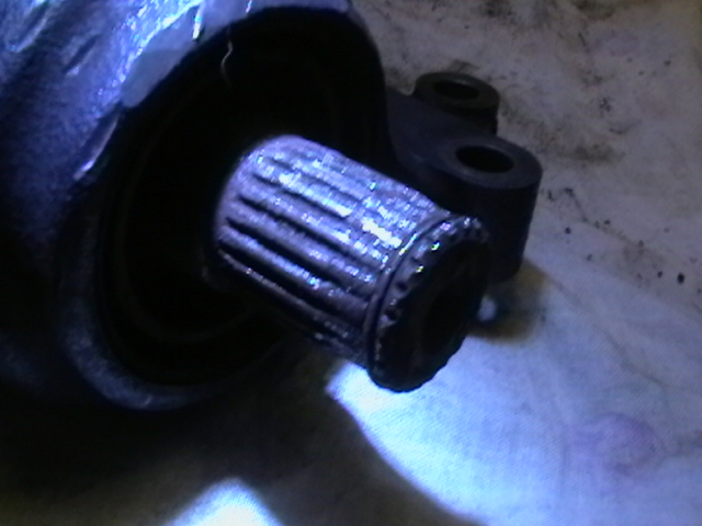

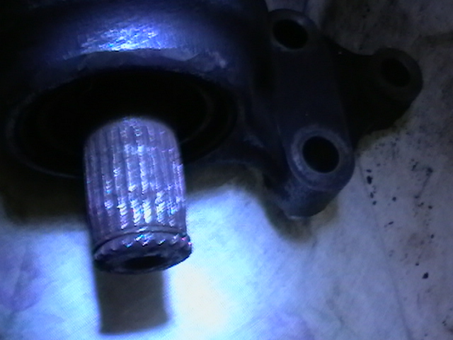

    Приводной вал - сточились зубья
    Друзья помогите!!!
    Сточились зубья на промежуточном вале и во внутреннем шрусе с правой стороны... Фото в альбоме "Сломался привод" :

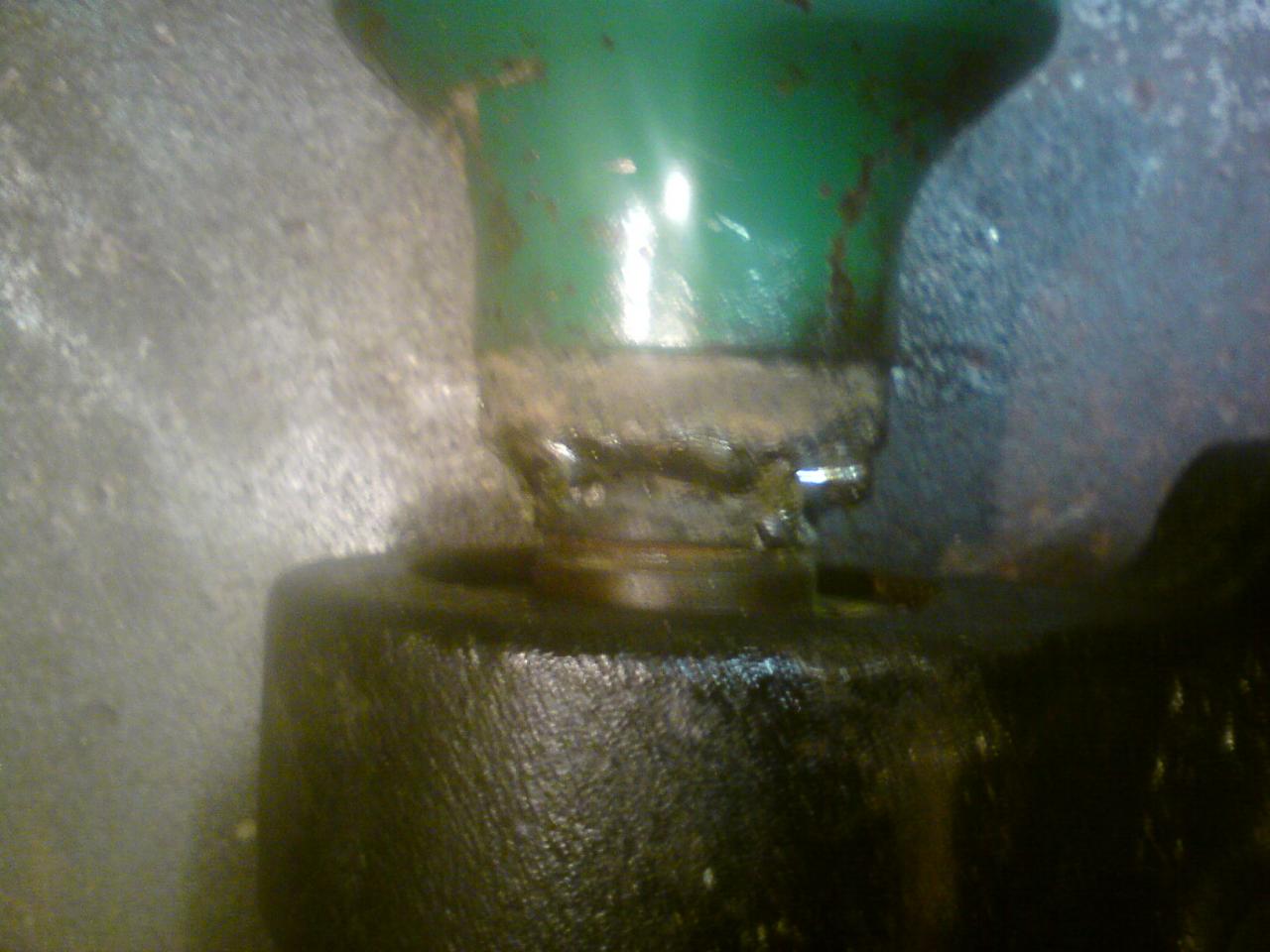

    всем привет! может кто поможет? решил поменять подшипник подвесной приводного вала. выяснилось что кто то когда то вал приварил к гранате!!! подшипник в дребезги!!! замена его невозможна!!! попадос на вал с гранатой!! новые естественно кусаются! обзвонил все разборки. добрался до Питера.В Питере сказали есть но нужен образец.неуверенны они !!! SUZUKI BALENO 1999г.в 4WD 1.6 МКПП УНИВЕРСАЛ. что подскажите люди добрые?:(

    Боюсь что подшипник долго не проходит!!! похоже и мой развалился от сварки. он же зак закрытый и сгорел от сварки! или нарушение соосности!

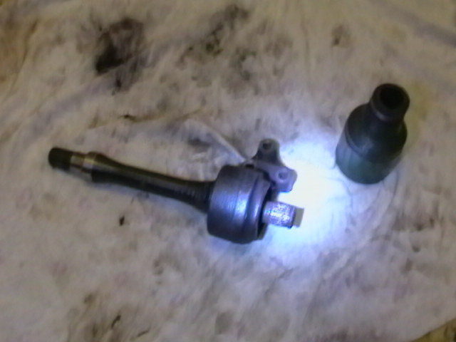

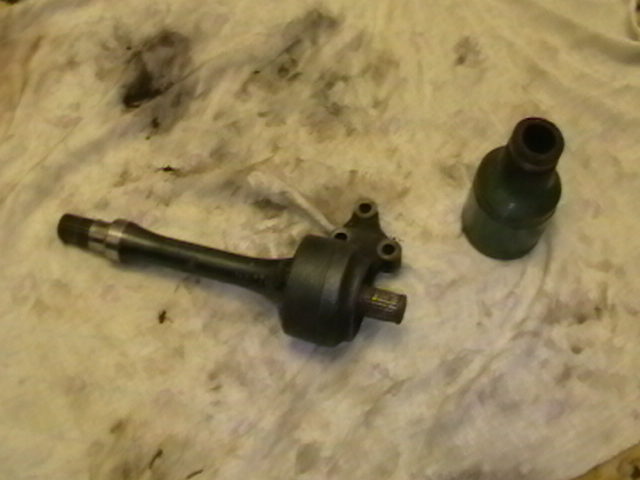

    привет! вообщем я ездил.. радовался. и тут как то приехал... вообщем дела обстоят так! провернуло приводной вал! целый день питался разобрать. в итоге разобрал внутренний шрус. вынул все потроха! а вот не могу теперь понять что дальше то? у меня в руках сам вал, подшипник который крепится к мотору и соединяет вал и шрус. теперь вопрос это разборное??? или заказывается целиком вал подшипник и внутренний шрус?? с ответом прошу помочь! так как без машины я как без рук! работать не смогу!

    Вал,подшипник и внутренний шрус под замену...

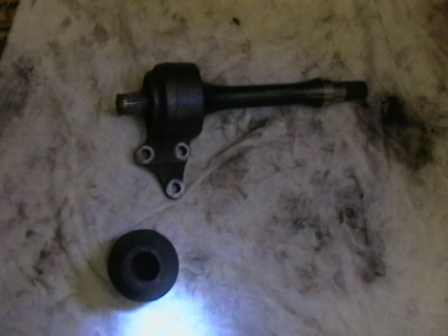

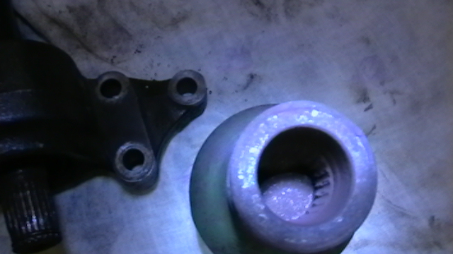

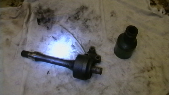

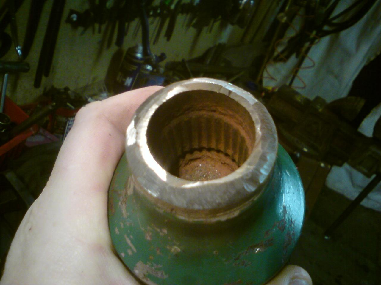

    ответ найден!
    вот отчет убитого вала!

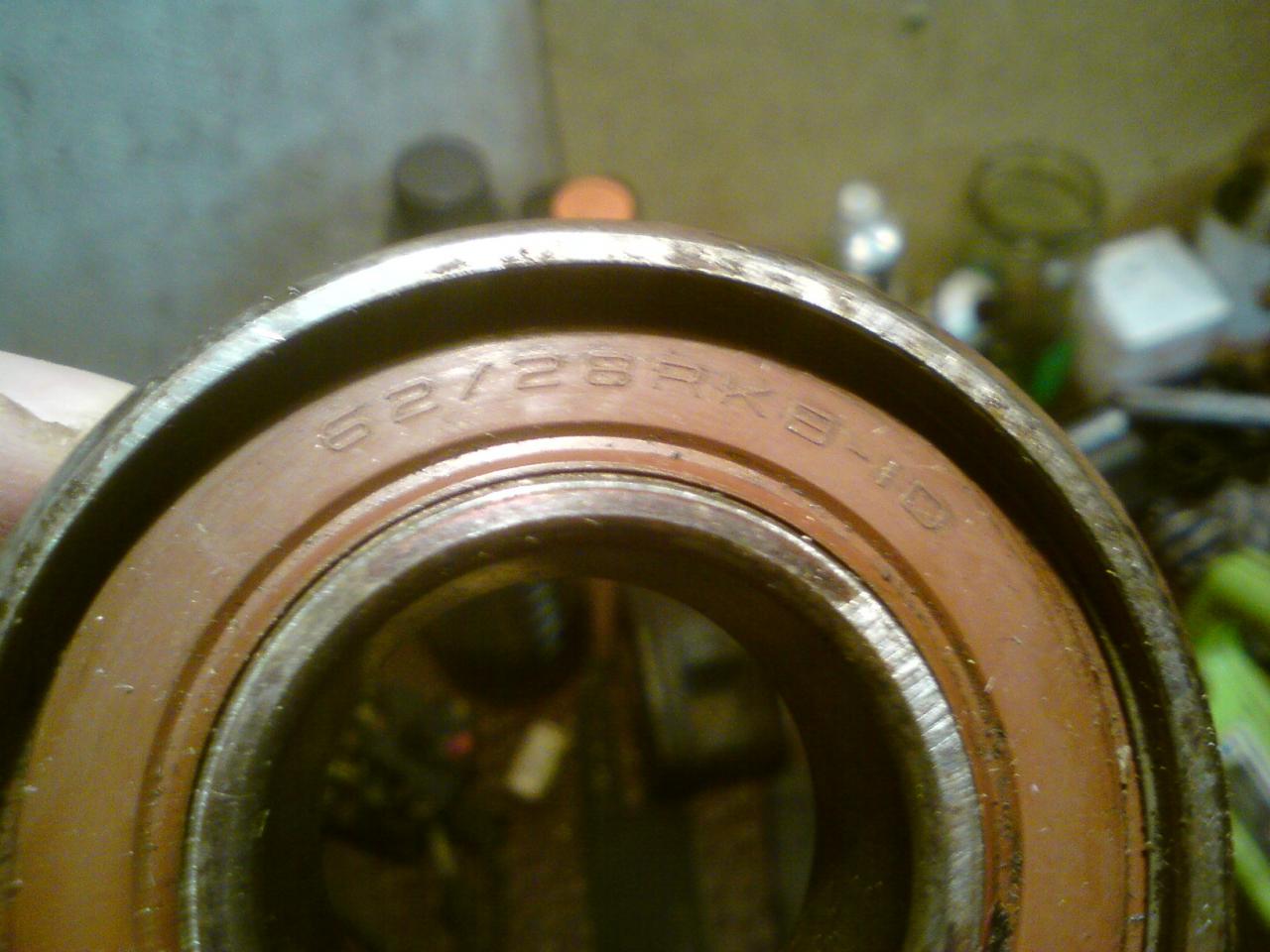

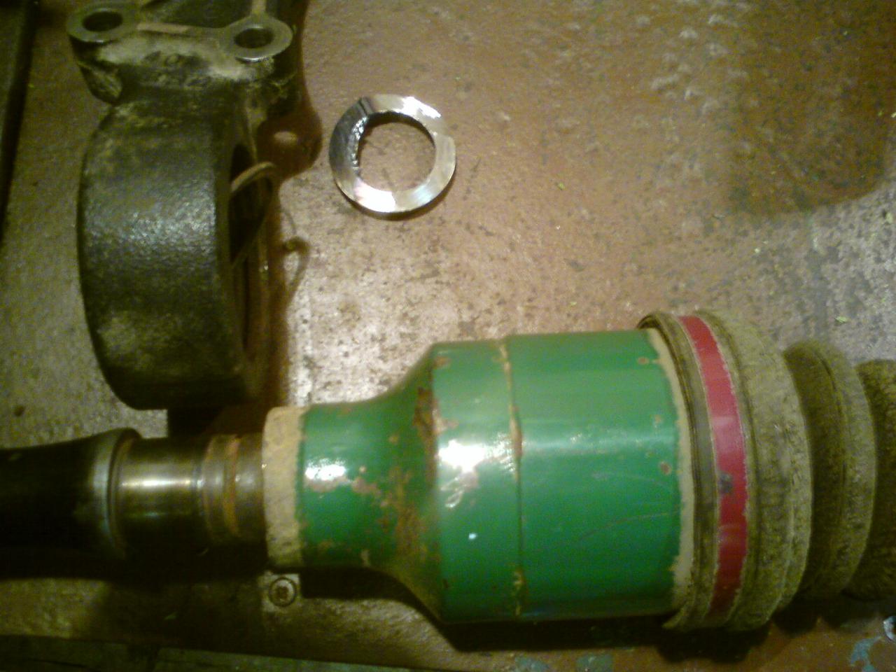

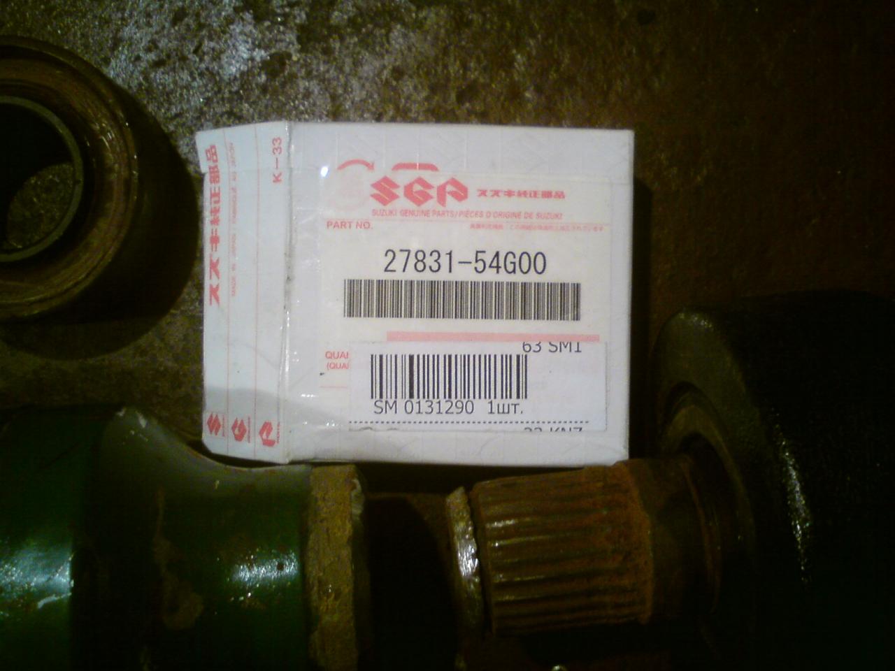

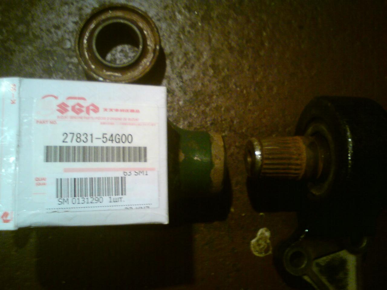

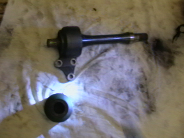

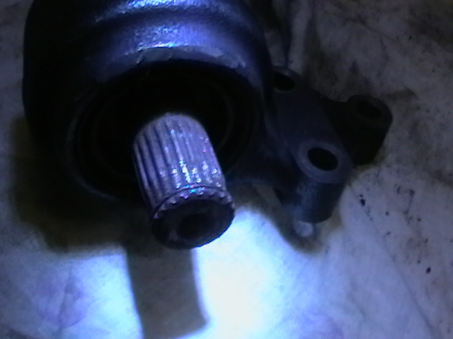

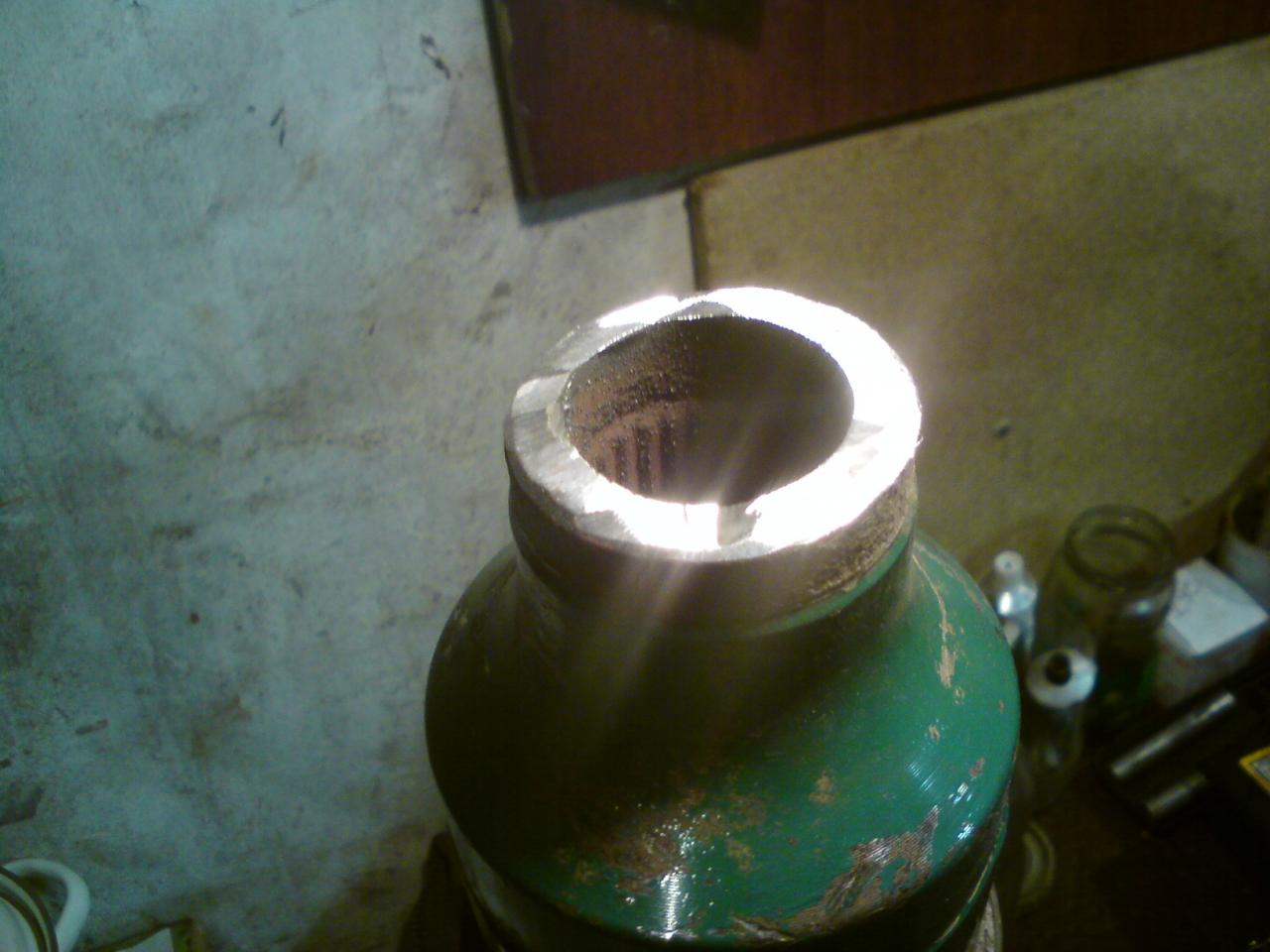

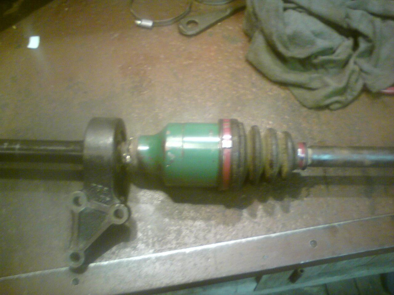

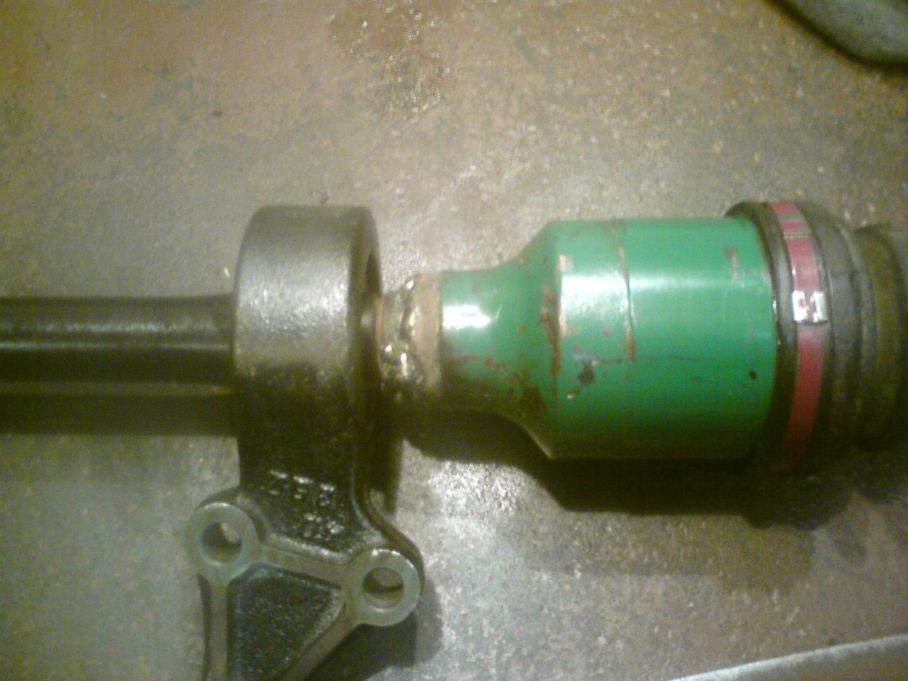

    Добрых суток Всем! Решением износа шлицов на внутренней правой гранате и промежуточного валом стала сварка. Так как гранаты сами по себе в идиальном состоянии (нет люфтов) решил приварить вал к гранате но при этом заменил "подвесной" подшипник и заменил смазку в шрусах.
    Добавляю фото по приводу:thumbsup:
