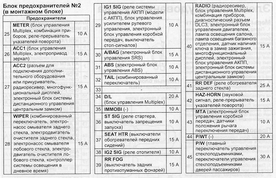

посмотрите предохранитель на аксессуары. у меня такая же фигня была

посмотри с лева под рулём на крыжачки написано АСС1 или АСС2 точно непомню какой у меня вылетал и тоже морнитола, и компьютор не работал

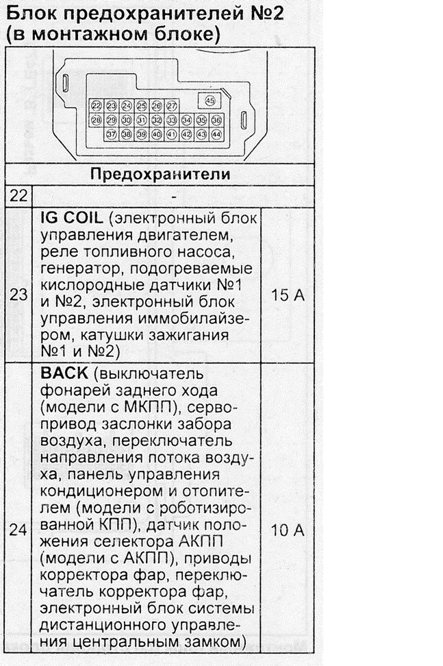

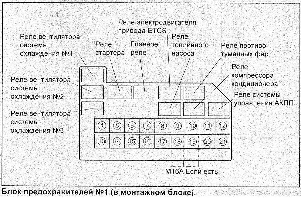

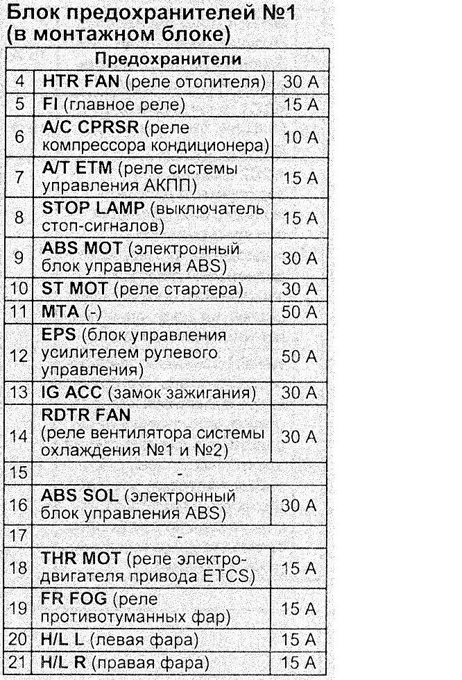

Держи ;)
Надеюсь всё понятно...

Предохранители под торпедой, по моемуу АСС 2, верхний ряд, самый правый по моему номиналом 15 (синий), у самого также вырубилось когда колеса качал, пришлось все проверить
