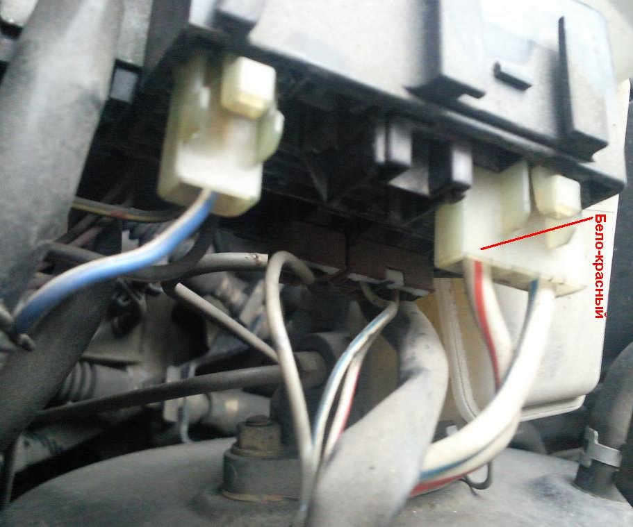

    Тебе надо проследить бело-красный провод идущий от этого преда к салонному блоку предохранителей. Все потребители питающиеся от этого провода защищены по отдельности более слабыми предами. И если бы один из этих потребителей чудил, то вылетали бы эти слабые. Поэтому искать надо до салонного блока предохранителей. Не думаю что где-то он перетерся и контачит с массой, скорее что-то к нему подключали и напортачили (например сигнализацию). Вобщем не ищи дефекты с лупой, а смотри явное. Начать бы надо с того что проверить как обжаты на проводах клеммы в которые втыкается этот 30А пред. Если тут греется, попробовать пропаять.

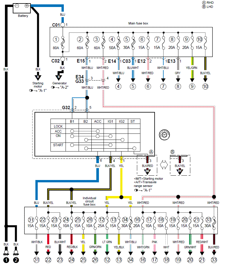

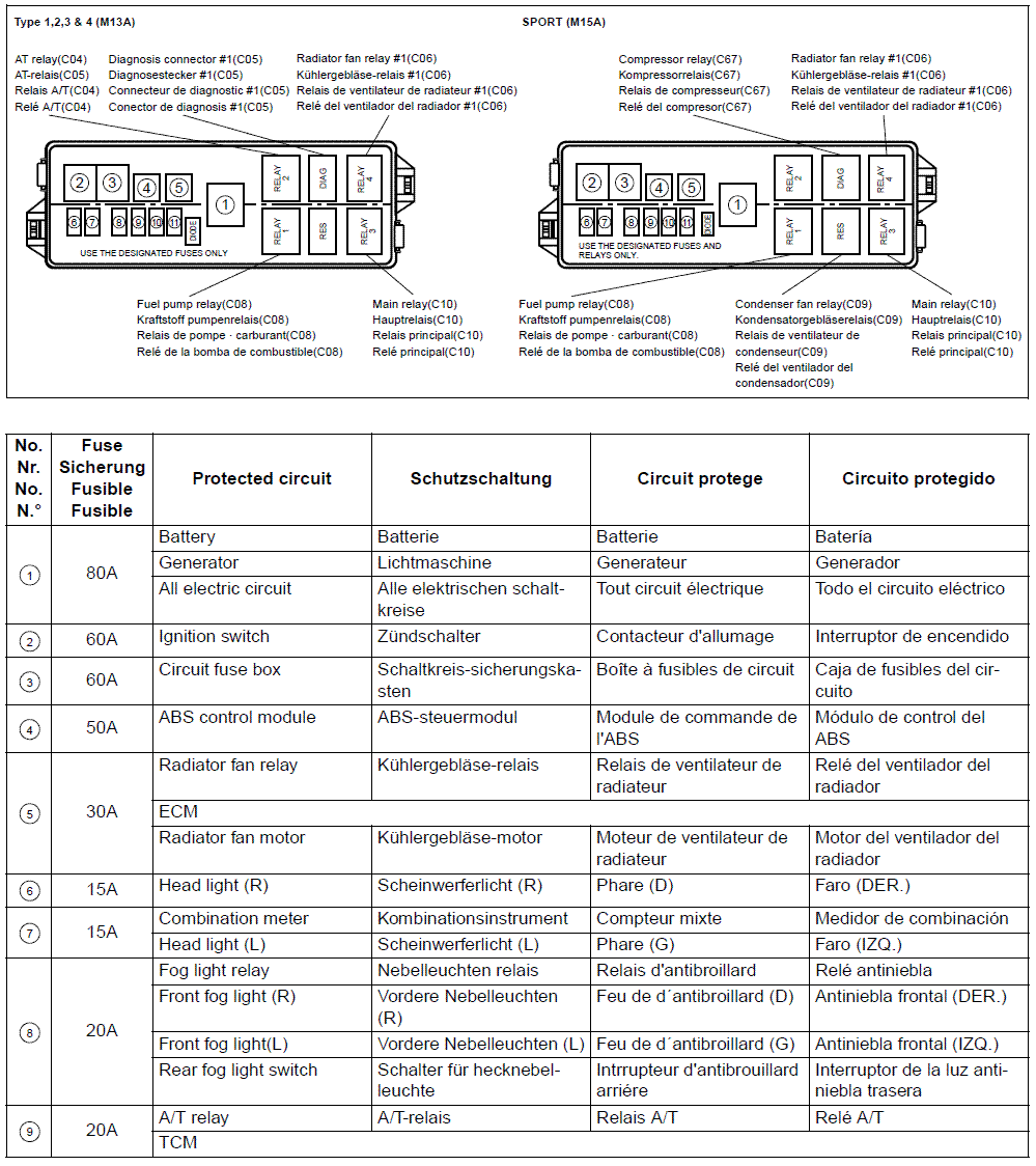

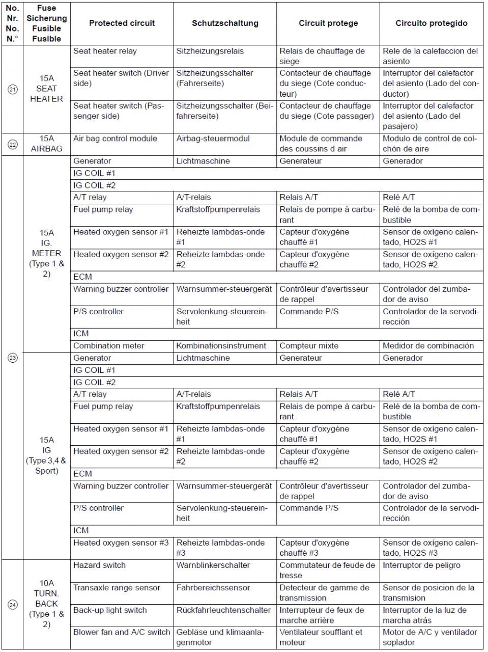

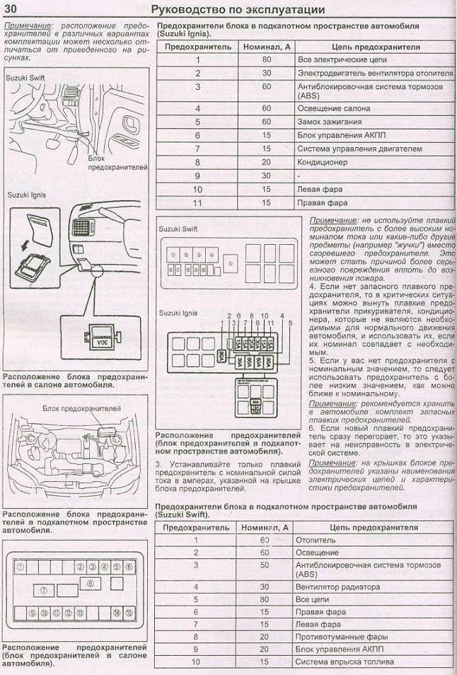

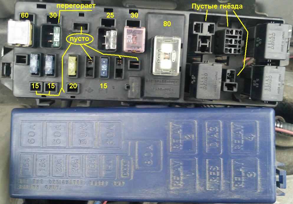

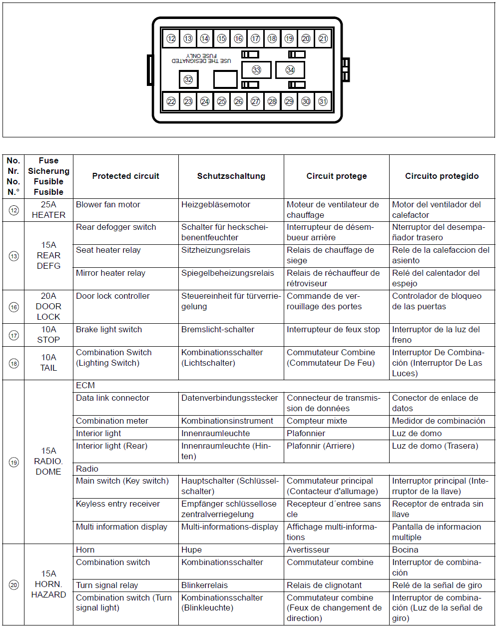

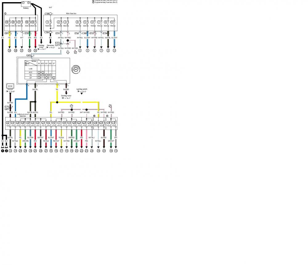

    По всем мануалам тот злополучный пред (он на схемах под №3, Type1) должен быть аж на 60А !
    А у меня реально стоит на 30А, хотя на коробке вытеснено 60А. Все клемы обжаты нормально, окислов и нагаров нету.
    Предохранители Ignis.jpg Преды капот.jpg Предохранители в салоне.jpg Предохранители в салоне2.JPG
    Может просто прошлый хозяин по какой-то причине заменил пред на 30А, за неимением преда на 60А ? Может просто в этом дело?
    Рядом под №4 стоит на 25А. По схемам там на 50А, на ABS. Но с ним проблем не было. Мож просто ABS нету (а может она и есть, ХЗ :) )
    Посмотрите, у кого какой пред в этих местах поставлен.

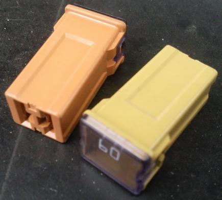

  23. Дмитр
    26 дек 2006
    4.381
    Щелково
    Ответ: погас экран компа и не вкл. магнитола
    Теперь всё понятно.
    Я не знаю, как так можно смотреть, несколько раз менять предохранитель и не видеть очевидного.
    Что ж ты не видишь что пред который у тебя стоит не подходит не только по току но и по формату?
    Левее у тебя стоит пред на 60А. Вынь его и увидишь что гнезда с твоим одинаковые, а преды стоят абсолютно разные по формату. Твой 30А в это гнездо просто, что называется, "впендюрили" за не имением нужного.
    Как он там вообще контачит, не понятно. Пятно контакта клемм минимальное, вот он и плавится.
    Рядом справа стоит на 25А. С ним такая же, извиняюсь, херня.
    В этой линейке все 4 преда должны быть одинакового вида.
    А ты мне пишешь:
    Я ж тебе говорил:
    Во, голову заморочил. :D
  24. MumanBY
    16 сен 2009
    120
    БССР
    Дык там контакты реально в порядке. Гнёзда я и так вижу, где большие, а где маленькие. Есть же преды на 30А в большом корпусе (как в салонном блоке или в соседнем разъёме №5), ну дык я сначала и подумал, что мож и там такой был, а просто за неимением всунули тож на 30, но в другом корпусе.
    То что написано на крышке блока предов я всерьёз не воспринимал, т.к. на ней написано, например "DIAG", "Relay2", "20А", "15А", а на самом деле гнёзда вообще пустые. На крышке тормозухи написано "ONLY DOT 3", а в мануалах написано где-то DOT4, где-то DOT3. Поэтому была какая-то степень недоверия и к надписи на крышках и даже к схемах и надписям в мануалах.
    Это как "На заборе тоже *** написано, а за ним дрова лежат". Поэтому, доверяй, но проверяй :D
    В общем, надо искать пред на 60А и 50А.

    Про "маму" у больших - не знал, т.к. не вынимал их ни разу. По конструкции маленький "папа" "входил" туда, когда мне автос достался. Просто я как-то не придал этому особого значения, держится - ну и ладно. Я ж такие преды до этого нигде не видел, это мой первый бобик.
    Короче, прошлый владелец "голубизну" развёл, воткнул невтыкаемое :D
    Буду искать "маму" на 50 и 60А. Спсб за консультацию.
    UPD
    Мощные преды.jpg так вот ты какой, северный олень :D

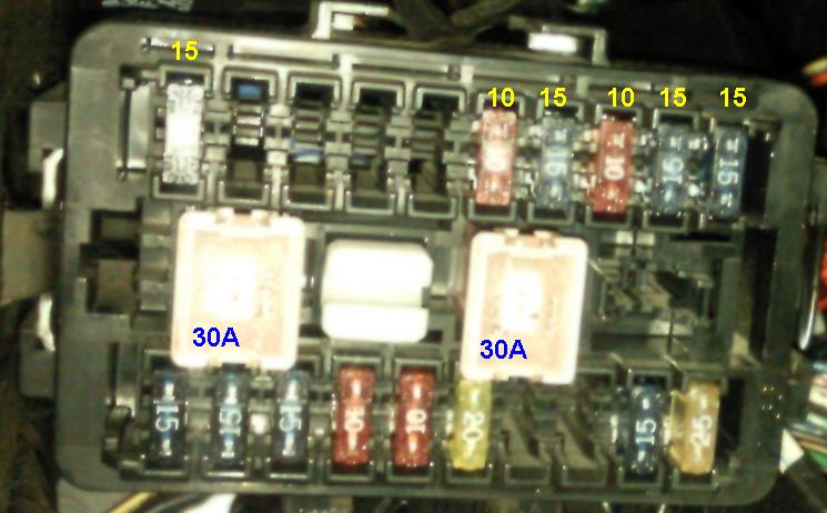

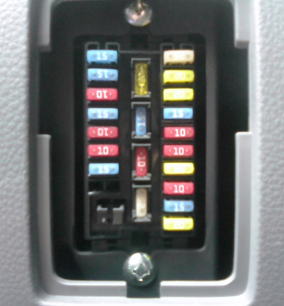

  29. OtFrostOk
    9 окт 2013
    Саратов
    проблема как у автора темы - при работе компрессора от прикуривателя перестал работать прикуриватель и магнитола с экраном. прочитал эту тему - вроде все хорошо, проблема такая существует в природе и решение у нее есть (предохранитель NWH). Открыл лючок с предохранителями - судя по наклейке крышки, NWH должен быть - слева внизу, а в реальности его нет! Даже контактов в данном слоте нет! Слот пуст.
    Знающие люди, подскажите, плиз, как такое может быть?

    Блин. Да Вы возьмите и прозвоните предохранители. Да их даже прозванивать не надо, просто посмотреть на просвет. У меня вот на крышке вообще ничего не написано, так что возможно что и крышка левая. У Вас же справа тоже лишний предохранитель стоит.
  31. Дмитр
    26 дек 2006
    4.381
    Щелково
    Предохранитель АСС на 15А.
