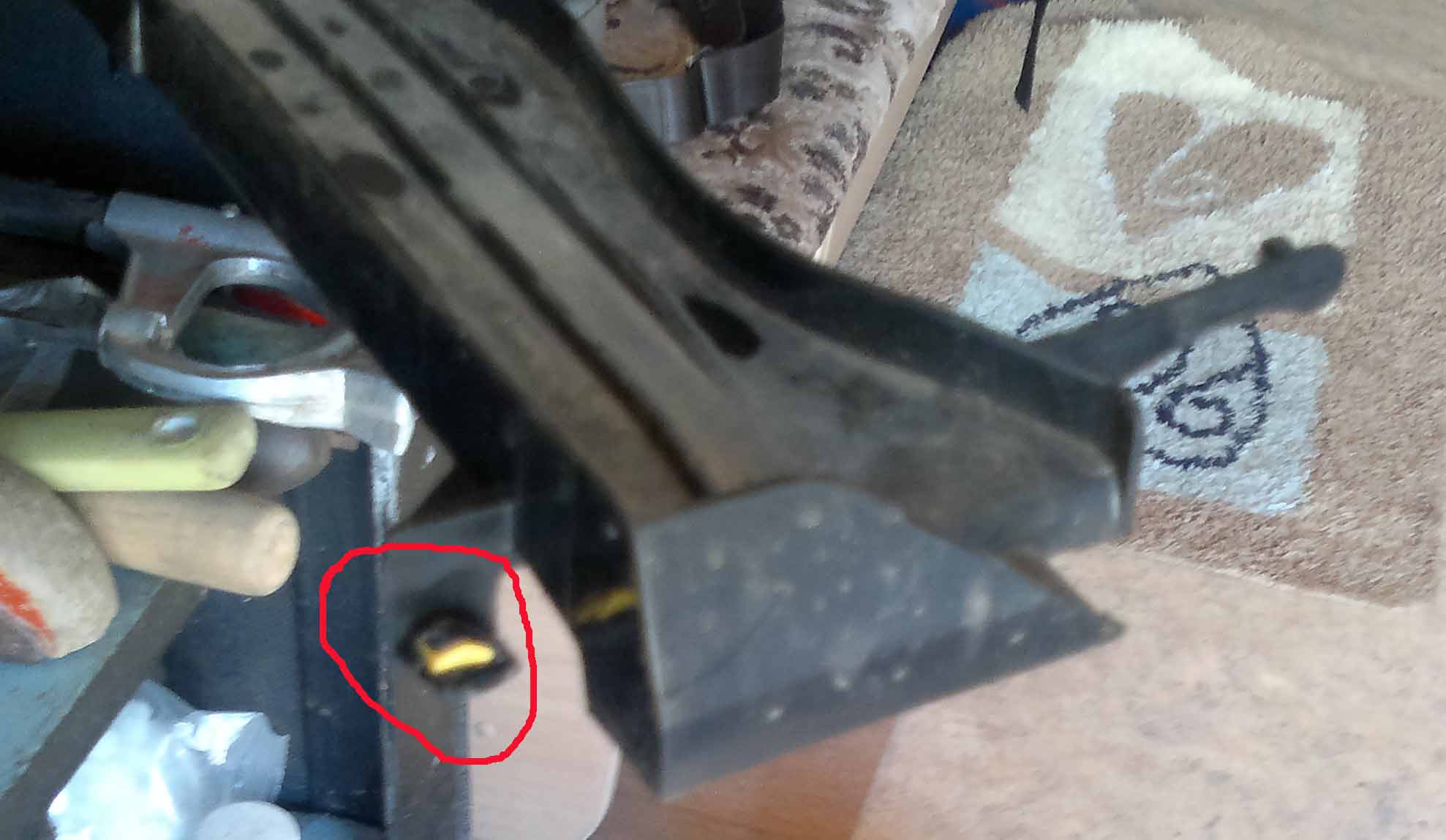

    Разобрался с дребезгом люка в приподнятом положении, износ нижней части полозьев поперечной рейки, в результате люфт в направляющих (выделено красным). Подложил тоненькую прокладочку под желтый демпфер, теперь тишина. Направляющие вокруг демпфера довольно хрупкие.
