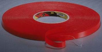

    Покупай только специальный автомобильный скотч!!! "3M"-именно такой, но я его никогда не видел армированным) Во всех покрасочных нормальных тока этот скотч)
    Скотч 3м на вспененной акриловой основе

    Я на этот скотч 3 года назад приклеил дефлекторы боковых окон. Какой только погоды не было, а они всё так же намертво. Если молдинг отлетел, то скотч явно был "левый". Насколько мне известно, 1 см скотча ЗМ держит 3 кг веса.
