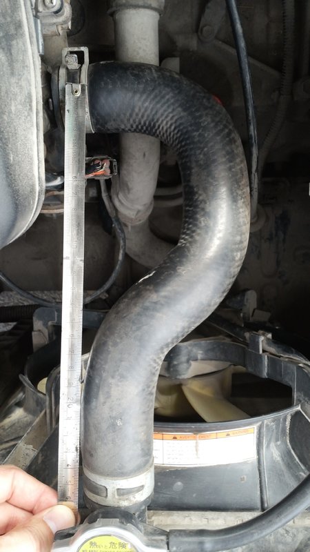

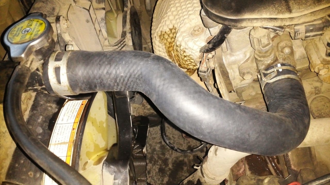

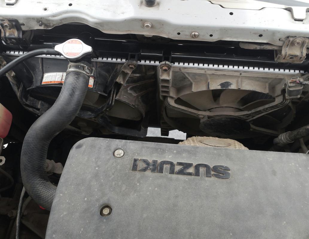

После капиталки двигателя стал подтекать антифриз с верхнего шланга, с обоих сторон.
Через неделю со стороны радиатора течь перестало, а у движка - нет. Трубу снял, посмотрел - целая, чистая. Одел, всё равно подтекает. Заменил хомут, течь перестало, расширительный бачок пуст. Налил дистилированной воды, через неделю вода стала красной от антифриза, уровень норм, то есть крышка пропускает антифриз в бачок, но трубу распирает со стороны двигателя.
Это нормально? Просто заменить трубу? Она очень мягкая, легко снимается, одевается. Если на прогретом, заглушеном движке ослабить хомут, то антифриз вытекает под напором.
Xenos
15 Август 2011
804
231
Jimny JB43 2003

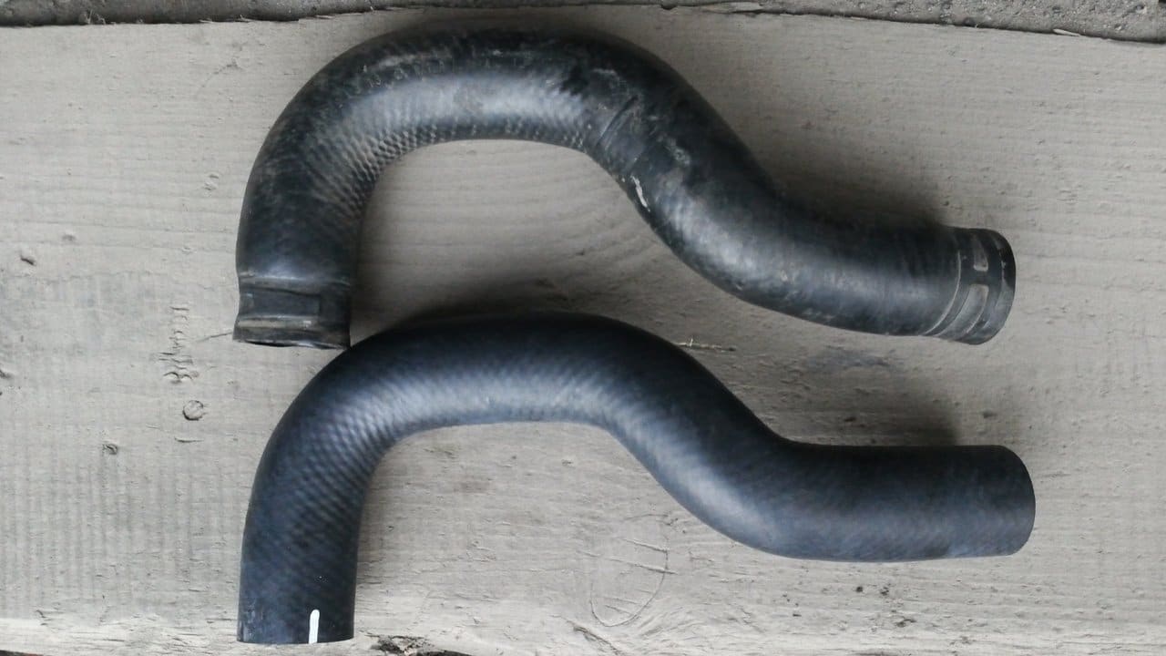

Еще трубу раздувает, когда поврежден слой армирования. В запущенном состоянии аж хрустит, если трубу сжать руками.
Цена небольшая, я бы поменял превентивно.
8,877
5,203
Или крышка не стравливает до нужного давления, или радиатор забит. Бывает, что и шланг уже от старости слишком мягким стал.
KostyanDM
6 Август 2012
260
117
Барнаул, Алтайский край
Suzuki Liana HB 2005 4WD АКПП
Вчера заменил трубу

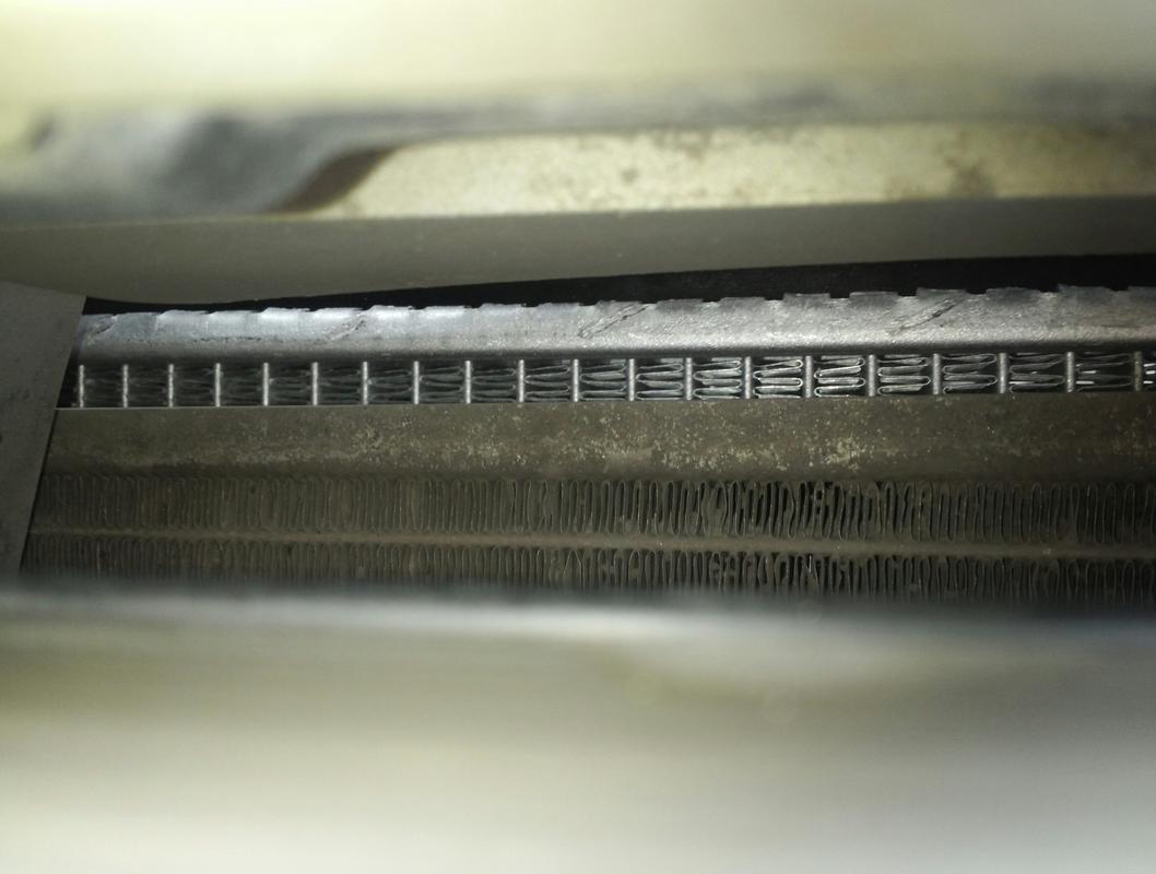

Посмотрю что изменится, куплю крышку на всякий случай. Радиатор как проверить, почистить?[DOUBLEPOST=1475818493,1475816559][/DOUBLEPOST]
походу радиатор забит
Ну тогда бы антифриз выдавливало в расширительный бачок. А как проверить забит или нет?
Xenos
15 Август 2011
804
231
Jimny JB43 2003
Там как бы не в мягкости дело, шут бы с ней, не сайлетблок ведь.
Там внутреннее армирование лопается, это чревато быстрым выходом из строя и хорошо, если просто маленькая дырочка появится, как у меня было на джимнике, а может и просто лопнуть, как у меня же было на микробе.

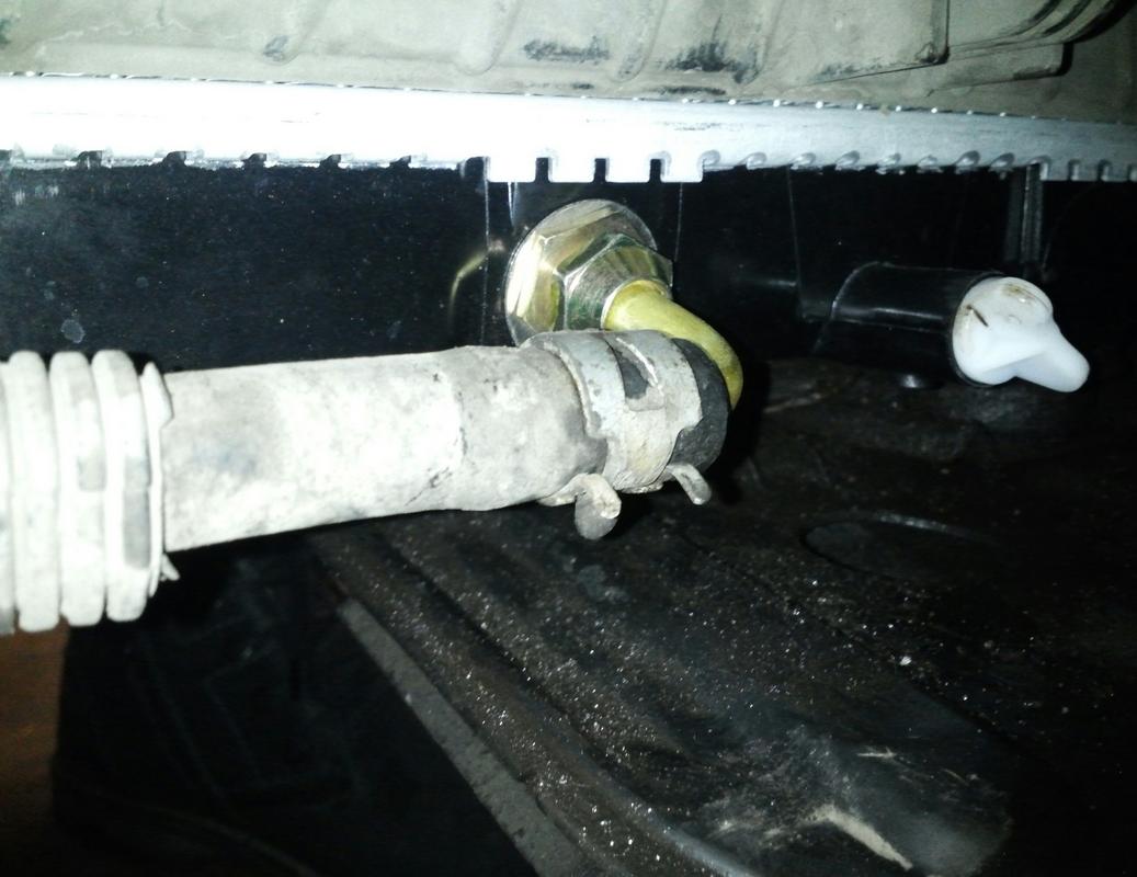

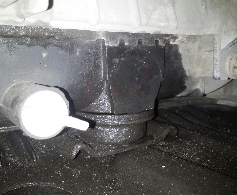

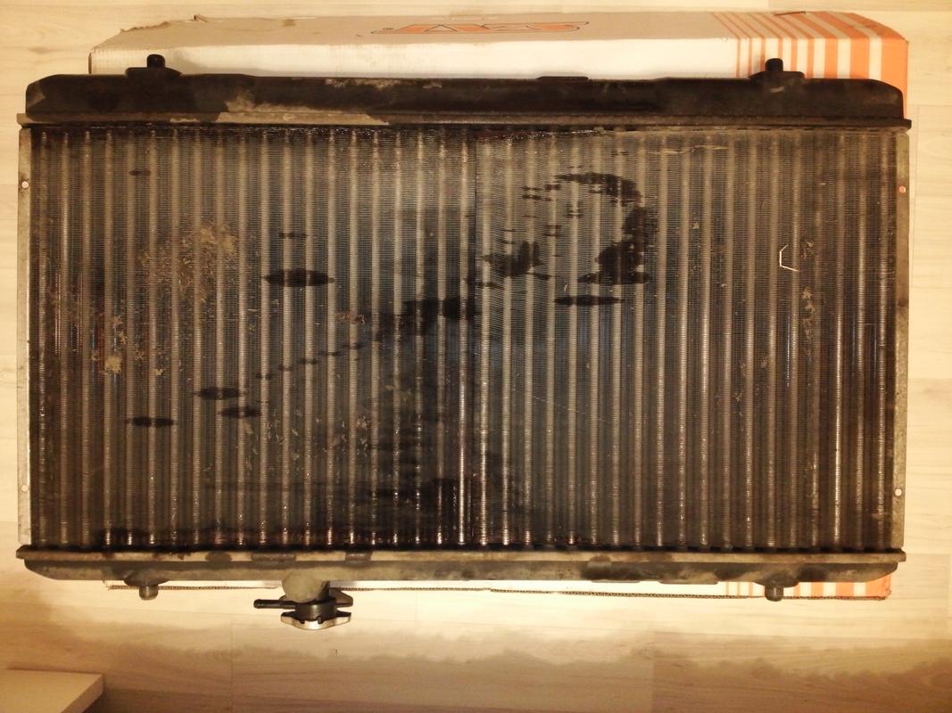

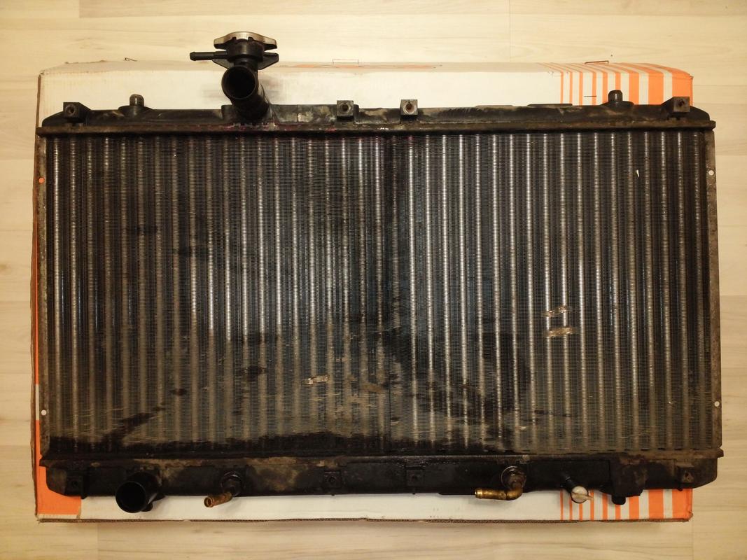

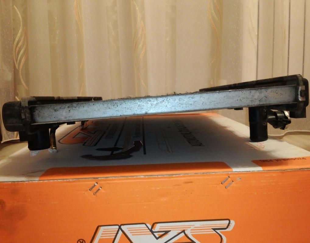

Этой зимой радиатор стал не только течь, но ещё и парить

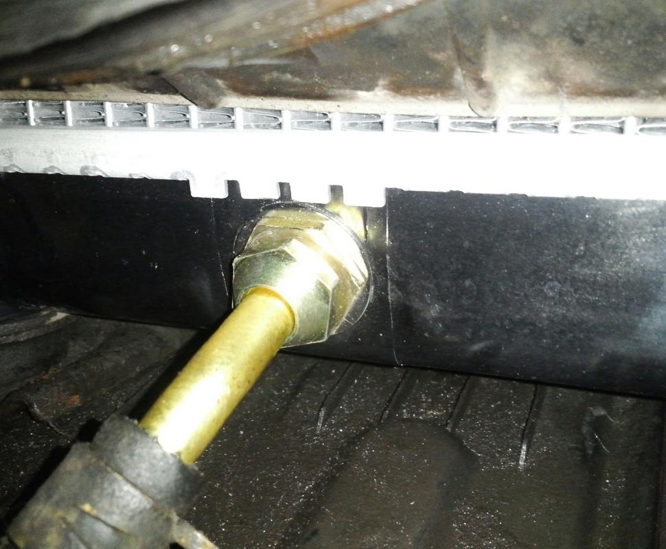

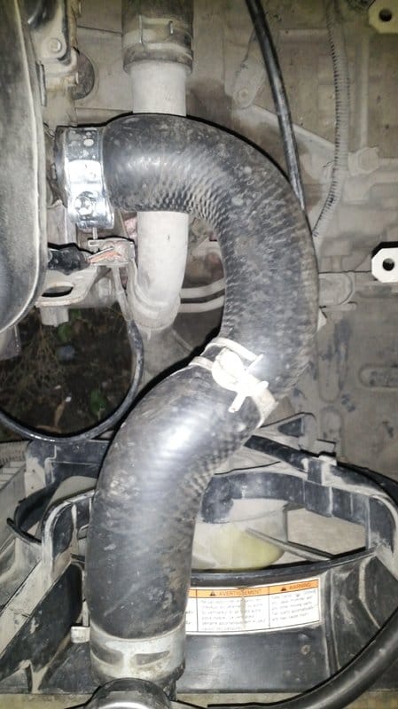

Заменил на SAT SK0007
трубки были в комплекте
конструкция трубок отличается от родного
старый тёк сверху и снизу
Старый радиатор видимо родной, названия не нашёл. 2005 год, 190к пробег. Ставил на сервисе, радиатор 6800 руб, установка 1200 руб. Хотел поменять летом сам, но тут переезд, ремонт и т. д..
8,877
5,203
С радиаторами SAT надо быть внимательными при покупке, они двух вариантов идут под одним номером: для двигателя 1,3-1,8л и для двигателя 2,0-2,3л. Во втором варианте нижний патрубок расположен с другой стороны. Я однажды попался на это. Купил один раз на пробу - все ОК, а второй раз купил сразу несколько радиаторов, так мало того, что патрубок нижний оказался с другой стороны, для американок двухлитровых, так еще и изогнутые радиаторы оказались, полумесяцем, причем очень так сильно. Странно, что поставщик сам на это не обратил внимания и продал... пришлось вернуть, они просто даже не встали бы на машину.

На моём всё ОК.
8,877
5,203
На моём всё ОК.
Я понял, коль вы установить смогли и не сказали про такую проблему. Просто предупредил, чтоб кто-то еще не накололся. Может, конечно, мне какая-то левая партия тогда попалась, но упаковка такая же была.
