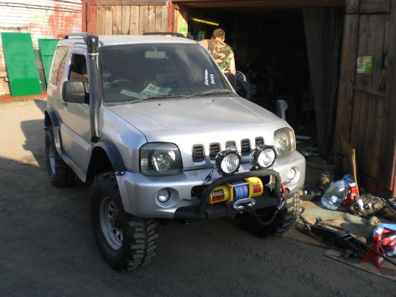

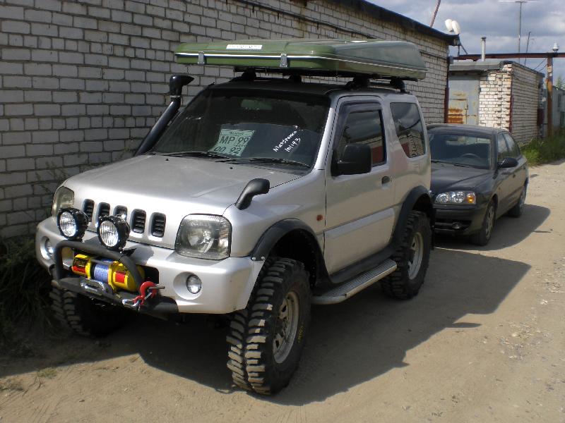

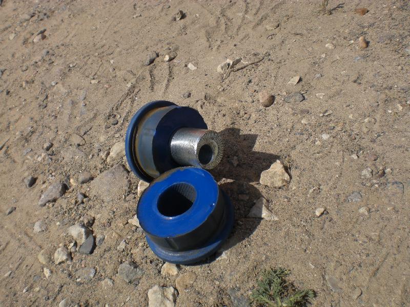

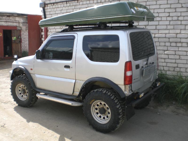

Вчера закончил постойку машины для заказчика из Ставрополья. Машина 1998 года, праворукая, на палке, пришла ко мне с владивостокской подготовкой. Шноркель, лебедка неизвестного производителя 1500 фунтов, лифт Тафдог 80 мм и кастор коррекция той же фирмы. Машина доехала до Твери из Москвы со скоростью 35 км/ч и страшенным шимми. Шимми убрали, устранив полиуретан от Тафдог. Даже сайленты в рычагах пришлось вынимать, т.к. они не работали, были сделаны из 2 половинок, как на фото ниже.
Машину готовили с целью участия в клубных соренованиях и с прицелом под официальные.
Что было установлено:
Естественно, чтобы машина поехала без тряски, были заменены амортизаторы, все полиуретановые сайлентблоки тафдог заменены на продукцию Полиуритан.ру.
Блокировка локрайт в задний мост
Раздатка от Самурая с понижением 4,16 (вопрос спорный, но на официальных соревнованиях местного уровня может прокатить).

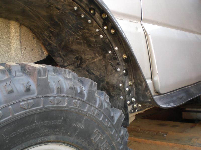

Резка арок с установкой американских расширителей и зашивкой ниш раллийным пластиком
Передняя площадка а-ля Роман Excelero была усилена листом из 6 мм стали, установлена лебедка Тимакс Перформанс 9500 с синтетикой, радио, и коротким барабаном (вес, как у 6500).
Вместо владивостокской лыжи из алюминиевого сплава 4 мм установлена стальная защита рулевых тяг 3 мм.
Сапуны всех агрегатов выведены под капот.
Удалена вся шумо-виброизоляция для обеспечения доступа к "кингстонам".
Задний бампер удален, на трубе смонтированы 2 блок-фары из поворотника и задней подсветки, включаемой из салона.
Все защиы усилены сталью 8-10 мм и дополнительно проварены.
Колеса Fedima Trial Ade 31x10,5, допустимые в ТР1 по заверениям Ильи Савельева, который их возит.
Машина полностью готова к клубным соревнованиям уровня Туризм с лебедкой и колесами до 33 дюймов. При замене подвески на короткоходную типа Добинсон или Триал Мастер машина условно соответствует техтребованиям ТР-1, за исключением раздатки. Если заказчик втянется в оффроуд, возможна обратная постановка раздатки от старой ручки с китом +24% (никто не заметит точно).
Заказчик-приколист. Палатку на фото за 2300 евро мы ставили на крышу втроем. Такое ставить туда НЕЛЬЗЯ. Просто ее надо было как-то довезти.
Внимательные могут заметить, что на одной из фоток колеса Симекс 32x9,5. Они не влазят в арки, как и ТСЛ 32x9,5. Теперь эти колеса у меня, и я знаю, как сделать так, чтобы они встали на место идеально. На следующей неделе испытания выноса переднего моста вперед и одновременной коррекции кастора бюджетными средствами.

Рома, и всё равно я нихрена не понимаю- для чего фендера по порогам????? чтобы штаны пачкать?
Родной пластик не держится, оставлять голое железо не в моих правилах. На 0,66 еще смотрится, но на 1,3 - нет. Прочность всей конструкции при моем креплении возрастает.

Ансчет резинки по порогам +1 - не понимаю зачем, ненравится голый металл - имхо красиво было бы зашить люминем )

Внешне машина смотрится на мой взгляд идеально. тоже так хочу ))

Очень красивая машинка вышла - особенно радует глаз интеграция трубного и пластикового бамперов с лебедкой :)
Рома - МОЛОДЕЦ :)
