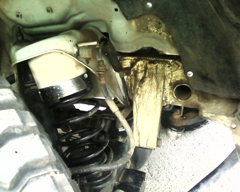

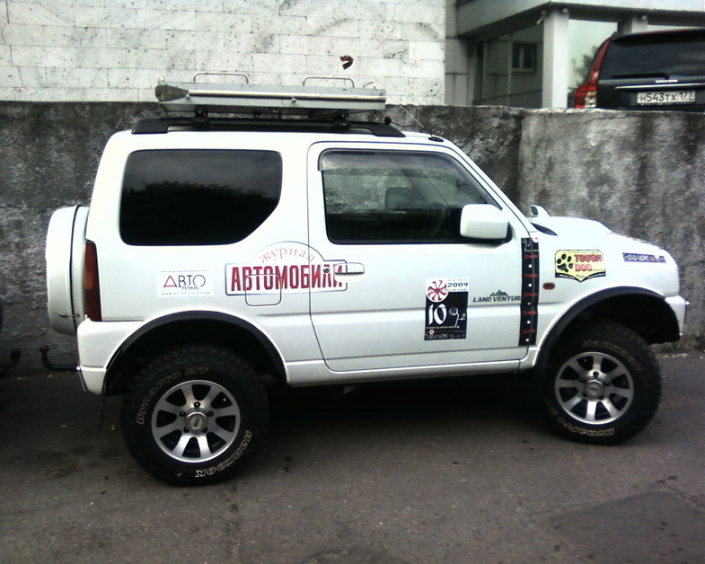

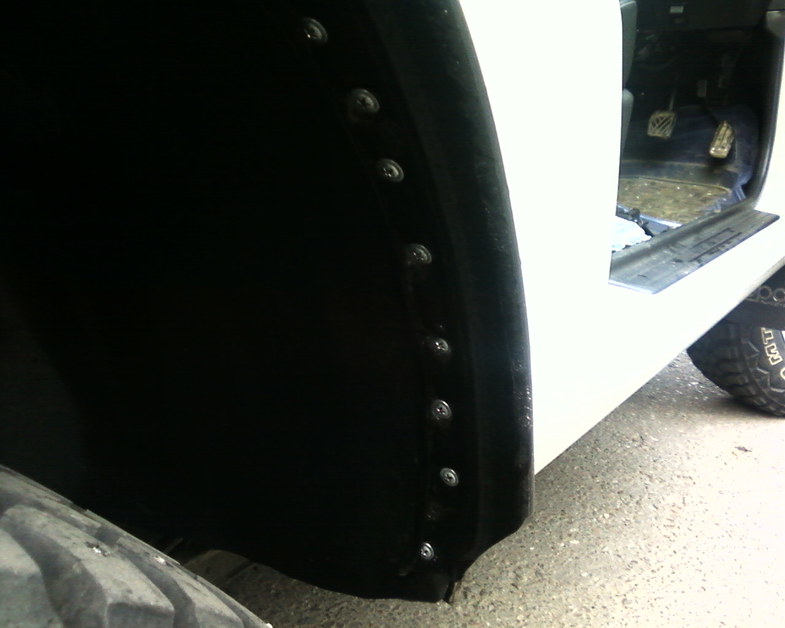

    Прошу извинить за качество кадров - фотокамеры нету, снималось на телефон. Обзаведусь хорошей зеркалкой - перепощу.
    Для начала - собственно проставки. Капролон Ромин, чертежи Рокфаера, бандажное кольцо можно было и не делать - сделав поднутрение для витка пружины, но токарь ступил и сделал как ему пришло в голову - наружное кольцо.
    Пока ни эксцентрики, ни удлинитель панары не стоят, хотя машина бежит отлично, только руль развернулся градусов на 6.
    Решил не продолжать трубу и фендер на пер.бампер - и так хорошо. Три саморезика держат локкер внутри бампера.
    Старые резиновые брызговики не подошли, в сервисе сами купили пластиковые типа Спарцо :D
    Явно видно, что задница просажена, хотя проставки одинаковые. Сегодня доставлю ранее стоявшие 2-см резиновые ВАЗовские проставки, станет лучше. Задние рычаги встали в горизонталь (были завалены глубоко вверх).

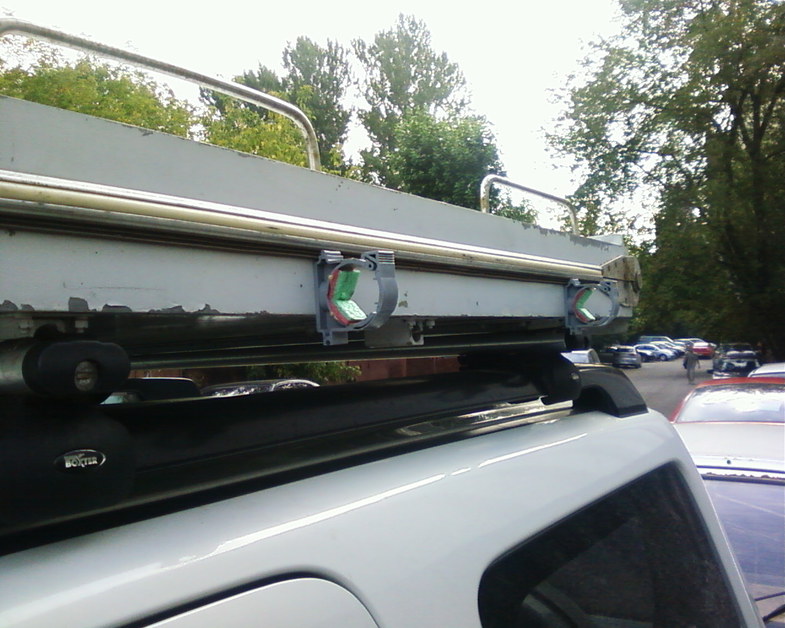

    Как я и писал раньше, сначала к трубе изнутри крепятся на саморезах локкеры через 100-150 мм, потом под локкер подсунуты брызговики, и уже поверху - фендеры на саморезах через 40-50 мм к той же трубе. Вышло красиво, как я и обещал.
    Весь тросово-стропный и блочный инвентарь - в чехле запаски (запаску не вожу, вместо неё камеру, 2 монтировки и баллон с эфиром для забортовки + ремонтный набор). Даже грязное всё не испачкает салон, как у ЕДИ (правда, в Израиле грязь найти нелегко).

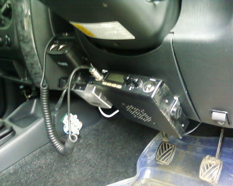

    Немного про внутренности - под рулем стоит рация Ёсан, инвертор на 300 Вт, от него кабель к двойной розетке на крышке тоннеля на 220 В, над инвертором двойная розетка на 12 В.

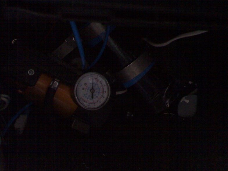

    Темно - в темноте под торпедой в ногах пассажира - компрессор Торнадо для АРБ с ресивером из 2-литрового газового баллона.

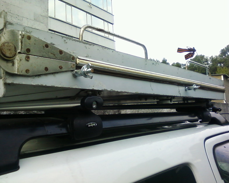

    На багажник-палатке крепление для лопаты
    И для джека. Сверху на шпильки можно накрутить еще стальные водопроводные хомуты и в них сунуть еще чтоньть кругло-длинное :D

    С удовольствием. Фендеров на все 4 арки должно хватить с запасом, останется больше метра. Рулон д.б. рассчитан на 1 авто. На 1 арку - примерно 1,5 метра, как трубы, так и фендера. Покупал в 4х4-шопе на Народного Ополчения, в Лигово. Называются Fender Flares, на коробке Чероки-кирпич.
    С камерой - да, именно так. Правда, думаю, до этого не дойдет - я очень вниматочно обхожу пешком подозрительные места, не суюсь сдуру в колею или брод, поэтому должно хватать для гвоздей и ремонтного набора из шиномонтажа.
    Трубу заказывал в Москве, фирму нашел в Яндексе на слова "нержавеющий прокат". Они делают изделия из нержака. Я им дал эскиз - они согнули в роликах дуги. Жаль, в наличии была только труба 10х20 мм, это маловато (саморезы слишком коротки), надо 15х25.
    Крыло резалось по радиусу 500 мм, потом болгарились на 15 мм выше лепестки шириной 10-15 мм и длиной 15, выгибались плоскогубцами наружу, а сверху на эту розочку накладывалась дуга, и кончики лепестков каплями приваривались к внутренней образующей дуги. Потом насверливалось 150 отверстий в этой внутренней образующей, к которым и саморезились нивовские подрезанные локкеры, брызговики и фендеры.

    Интересная технология, получилось очень красиво.
    Только не очень понял как лепестки к дуге из нержавейки приваривались ... она же вроде не просто так варится...
    Локеры как подрезались и насколько глубоко внутрь арки они уходят? А то не видно на фотах
    Сайленты смещенные в клюшки ставить будешь? Кастор надо бы вернуть...

    Серёж, лепестки приварились каплями, то и другое всётки же содержит хоть какой-то процент Fe! :D
    Локкеры заходят вверх еще всего на 5 см выше кромки арки, со стороны рамы делались вертикальные резы для подгонки, фен не рулит.
    Сайленты пришли 2 нед. назад от Полиуретана, и я, козёл, не удосужился их проверить. Оказалось - прислали обычные. Выслал им обратно, пришлют нужные числа 20-го. И вообще, мне кааца, поворот моста на 8% при этом лифте - не так уж страшно, зато кардан работает с меньшим разворотом. Ну не возвращается руль сам после поворота в прямое положение - эка беда, подрулю сам. Зато шимми на 60-70 пропал, совсем пропал, хотя колеса надеты абы как!!! А то подбирал, подбирал положение на шпильках- всё равно колбасило, а тут как отрезало.

    В смысле локеры от нивы подошли назад? Спереди заводские есть!
    И зачем дуга из нержавейки? на сколько я понимаю нужно просто выгнуть лепестки наружу, насадить на них расширитель и сквозь бутерброд расширитель-лепесток-расширитель саморез ввернуть.

    Если ты вывернешь лепесток наружу, то если фендеры наложишь сверху - саморезы будут торчать остриями вниз в воздухе, если снизу - то остриями вверх. Для тебя единственный вариант без труб - загнуть лепестки внутрь, и локеры с расширителями прикрутить саморезами шляпка вниз-остриё вверх, остриё будет внутри крыла и внутри за локкером. Но диски с нулевым вылетом и широкие катки ты уже не поставишь - резина будет торчать снаружи и закидывать стекла, это я уже прошел, когда фендеры прилегали прямо к крылу.
    Не мудри - закажи трубы из черного квадрата 20х20, будет дешевле в 5 раз чем из нержака.
    Локкеры от Нивы и спереду и сзаду. А заводские - это жалкие огрызки, защищающие только щель между крылом и кузовом.

    Не пойму, чем мой колхоз отличается от твоего колхоза? Ты все ругался на внешний вид моих авто. Саморезы и квадратная труба из нержавейки на крыло - это красиво? Это пиво на вино, извини за сравнение. Особенно "органично" смотрятся саморезы на подрезанном бампере.
    Из фендеров не колхоз только бушвакеры по 1000 долларов, но они, как оказалось, дерьмо, и на Джимни тоже долго не задерживаются.
    То, что подошло тебе, не подойдет для 1,3 из-за выштамповки на переднем крыле, дырок на порогах и несколько иных задних арок.
    И, наконец, озвуч, плиз, цену вопроса, всю цену. 14000 работа, 4500 расширители, 500 рублей подкрылки, тыщи 3 труба с изгибом, 200 рублей спарцовые брызговики?
