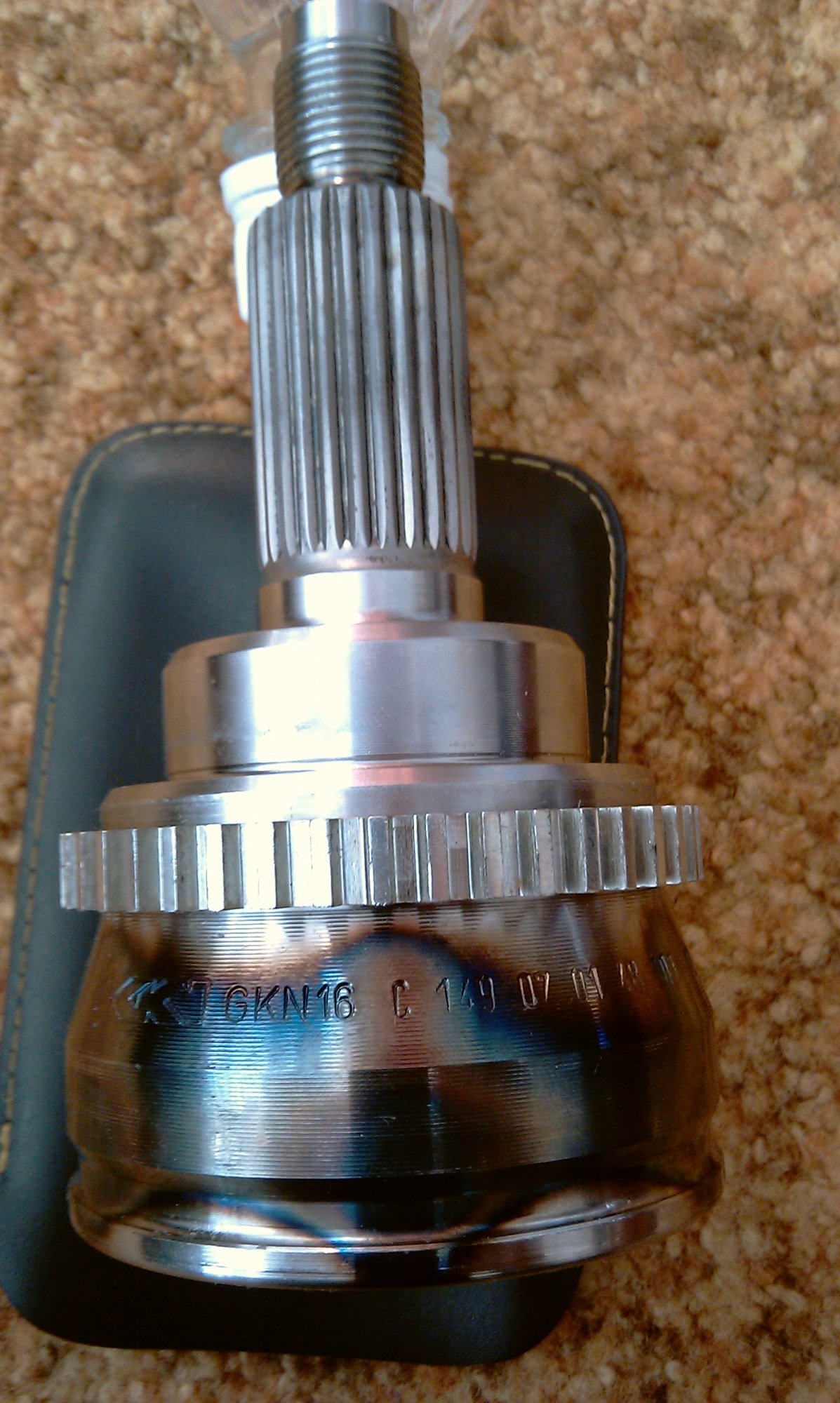

Доброго дня! снова вопрос. заказал шрус Loebro 303884 пришло чудо цветное, перекалёное. ставить, не ставить, обратно в магазин несть? на нём выбито GKN .фото коробки и самого шуруса . У кого какие мысли?
Дмитр
26 Декабрь 2006
5,455
1,092
Щелково
Suzuki Ignis, Renault Twingo
А чем не устраивает внешний вид?
Каленая ТВЧ только зона где шарики бегают, остальное не каленое.
Посчитай зубья для проверки и ставь.

[quote="Дмитр, post: 984445, member: 53027"
Каленая ТВЧ
не расшифровал.
ABS 43
внутр 20 (на палку)
наруж 25
перекалено значить свойства металла изменилис, может равалится по дороге? шарики выпрыгнут.

ТВЧ - токами высокой частоты. Не всю деталь нагревают и делают её хрупкой но прочной на износ, а местно, и даже поверхностно. Что мы и видим на фото.
С чего ты взял что перекалено?
Зубья вроде твои.
