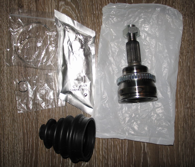

Наконец-то и я поменял начавший изредка постукивать в правом повороте ШРУС. Поставил на рестайл (2005 г.) Nipparts 2828130:
"Внешнее зубчатое соед. со стороны колеса - 25
Внутреннее зубчатое соединение со стороны колеса - 20
Диаметр прокладки, мм - 49
Общая длина, мм - 137
Расположение - со стороны колеса
С кольцом ABS - Есть
Число зубцов кольца ABS - 43".
Всё встало хорошо, буду надеятся что этого китайчонка хватит. :dance2:[DOUBLEPOST=1419018064,1419017686][/DOUBLEPOST]
