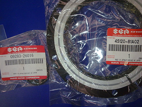

    Ага, то есть вот так вот получилось
  19. REM
    REM
    10 авг 2006
    1.771
    Krasnodar
    Ответ: шкворневые подшипники

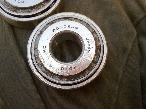

    ОФФ...Гм... то термостат. Догадываешься в какую кишку он инсталируется :hilarious:
    А еще дам датчик есть... показывать температуру испуга..
    А по теме, если ступичный подшипник не люфтит и вакумные хабы работают исправно, то для переборки кулака надо это
    45120-81A02 Сальник поворотного кулака
    09283-26016 Сальник передней полуоси
    43446-82CB0 Сальник ступицы внутренний
    30302JR ( Koyo) Подшипники шкворневые 2 шт на сторону.
    И не важно как эти запчасти обзывает Экзист и прочие конторы.

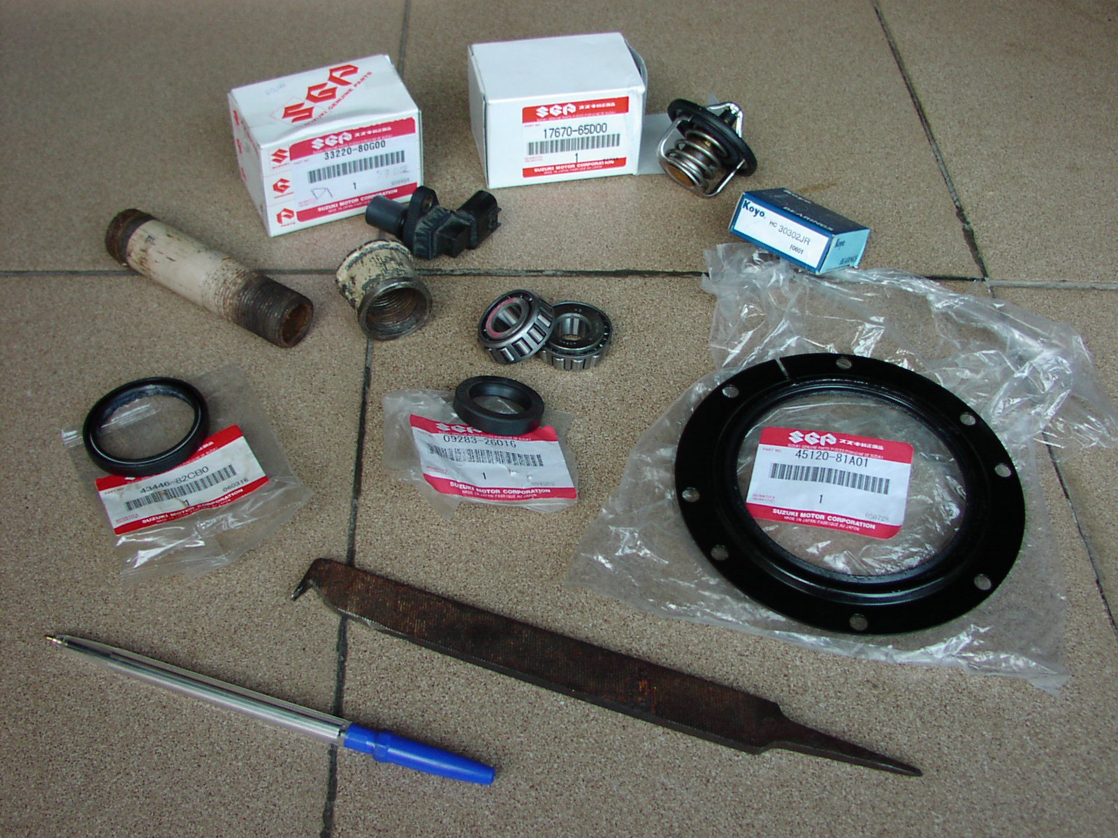

  20. Victor_S
    3 июл 2006
    3.482
    Луга
    Ступичный - это ступичный, шкворневый - это шкворневый. Не тупи, посмотри хотя бы приведенную фотку в полном размере. Там все необходимые подшипники и сальники с упаковками на которых видны номера. Напильник - съемник сальников, трубы - съемник подшипников. Ручка - для масштаба, остальное не в эту тему. Почитай тему, что я ссылку дал. Там есть ответы на все вопросы, с картинками и фотографиями.
    Чтобы тебе сказали точные коды - нужно дать VIN своей машины, или поставить себе Suzuki EPC.
