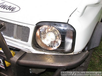

Можно поступить по другому- обратиться на сайт http://bihalogen.ru и вам установят в ваши фары линзованный ксенон OLLOHID http://bihalogen.ru/page.php?31
Качество света меня очень впечатлило. Это не подслеповатый джимниковский свет а мощный свет с четкой и правильной светотеневой границей.
И во сколько вышла переделка в этой конторе, если не секрет (можно в личку)?
