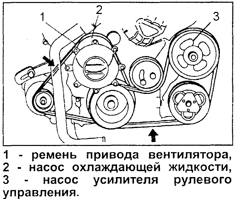

A Alex56rus Осваивающийся 14 Март 2009 22 0 0 53 г.Оренбург 6 Сентябрь 2009 #1 :whistling: Подскажите где взять или распечатать или пожалуйста пришлите схему расположения ремней на двигатель H20A. Особенно интересует как там ремни на кондиционер расположенны. Заранее БЛАГОДАРЮ
gorst Эксперт 11 Январь 2007 4,805 536 0 63 г.Сосновый Бор, Лен.обл. 6 Сентябрь 2009 #2 Ответ: ремни для H20A (СХЕМУ) Комплект кондиционера h20: http://suzuki-cat.ru/?&action=detai...1&gr=5&page=206&pagetitle=AIR+CONDITIONER+SET Помпа: http://suzuki-cat.ru/?&action=detai...=01&gr=1&page=42&pagetitle=WATER+PUMP+(SV620) ГУР: http://suzuki-cat.ru/?&action=detai...=4&page=139&pagetitle=PS+OIL+PUMP+(SV620:LHD) Все ремни на стр.28 автодатовской книги: Вложения 0028_2.gif 26.3 KB Просмотры: 1,114
A Alex56rus Осваивающийся 14 Март 2009 22 0 0 53 г.Оренбург 8 Сентябрь 2009 #3 Ответ: ремни для H20A (СХЕМУ) ОГРОМНОЕ СПАСИБО!!!!:thumbsup:
