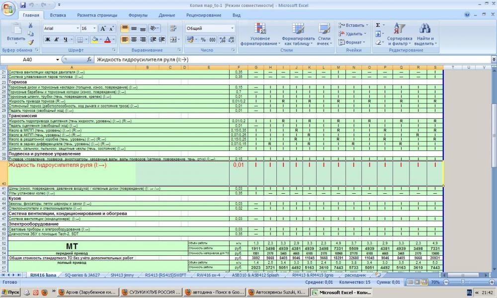

    в связи с наступающим ТО - 60тыс, возник вопрос: при каком пробеге меняют жидкость ГУР ? в карте ТО о замене ничего нет, есть только проверка и долив.
  4. vazden
    6 фев 2006
    692
    г.Фрязино МО
    Ответ: ГРУ
    по карте ТО к примеру в Автодине не меняют вообще(карта до 180 тысяч);)

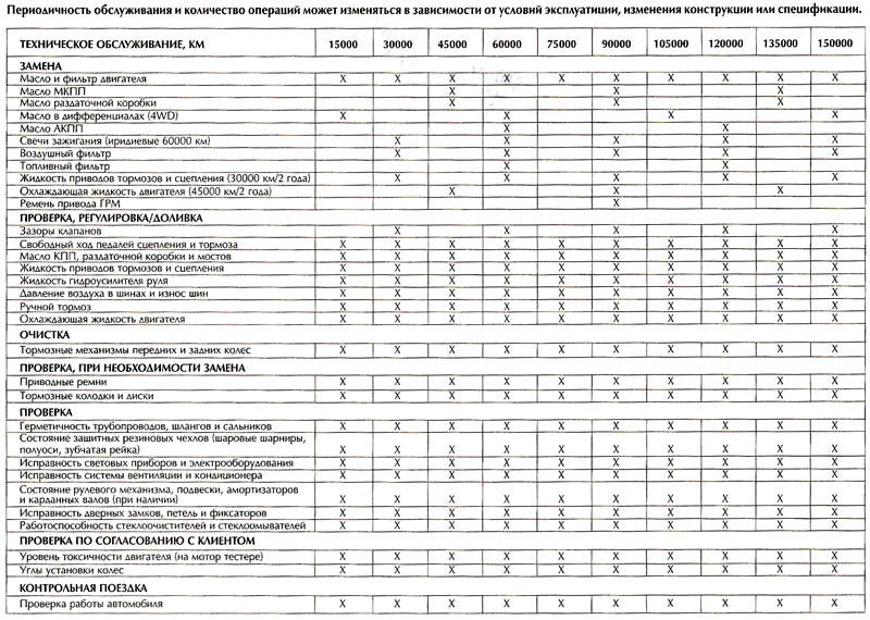

    Периоды ТО (составлено мной по собранной из разных источников информации и при помощи форумчан): http://liana-suzuki.narod.ru/files/Periody_TO_Suzuki_Liana.doc
    В ГУР заливается та же трансмиссионная жидкость, что и в АКПП: Castrol Transmax Z (ATF Dexron III). Соответственно и меняется с той же периодичностью, как и в АКПП: каждые 30–60 т.км или раз в 1-2 года. Объем при замене: 0,5 л., полный объём: 0,86 л.
