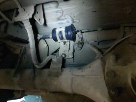

Поменял сегодня топливный фильтр. Искал в районе правого заднего колеса,как писАл ALA.
Нашел над задним мостом.
В приципе по замене, ничего страшного, даже давление не сбрасывал (практически не облился):D
Для ускорения поиска топливного фильтра, прилагаю фото:D
