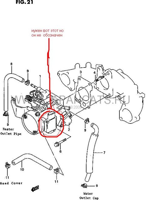

  13. vano 36
    15 сен 2009
    245
    Ответ: нужна помощь с датчиком ДМРВ на култус AFH55M-13
    вот как датчик выглядит!
    вот схема
    а номера на схеме нет блин
  14. Ярбург
    Ярбург Партнер Клуба
    Клубный партнер
    25 апр 2006
    1.771
    Ярославль
    Эта схема дросселя 2ух литровой витары.Если на датчике нет оригинального номера,вывод один,значит в месте с дросселем идет в сборе.

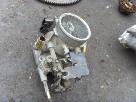

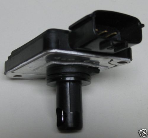

  15. Ярбург
    Клубный партнер
    25 апр 2006
    1.771
    Ярославль
    Такой чтоль......????
    Фотку не моту вставить блин никак,мыло дай свое
    Добавлено через 8 минут
    Короче сюда звони.....должны помочь
    ул.Любы Шевцовой д.34
    Телефон
    8(4732)707-272, 8(4732)270-878
    Email
    auto24vrn@mail.ru
    Добавлено через 7 минут
    Grand Vitara 1998-2005 (АFH55M13) расходомер воздуха 2900 руб.должно быть у них.;)
  16. Ярбург
    Клубный партнер
    25 апр 2006
    1.771
    Ярославль
    во вроде получилось.Такой????
